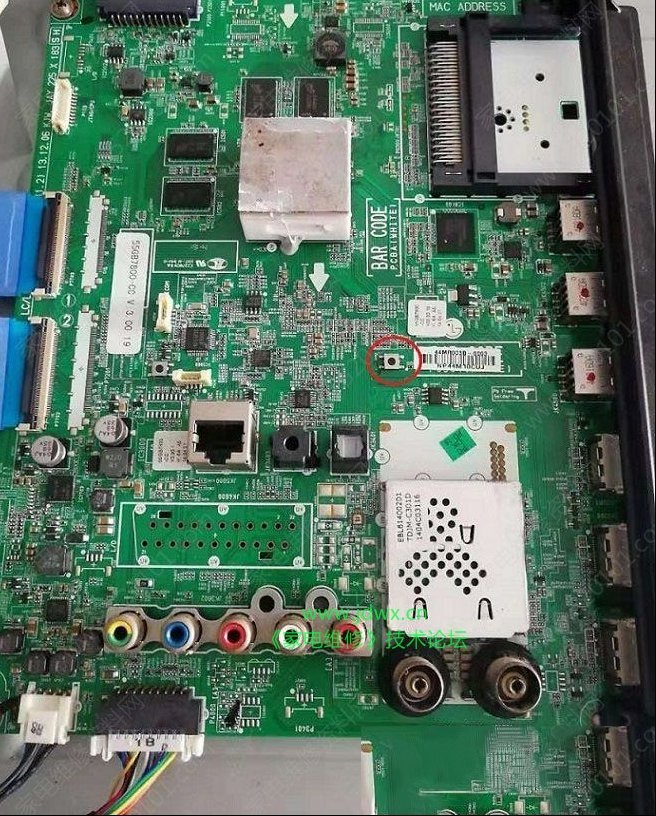

    收到同行送来的故障机壹台LG 55GB7800-CC液晶电视,故障表现为不开机,通电指示灯亮,无光无伴音。拆机测3.5V,12V,24V均正常,按遥控待机键,灯闪几下后熄灭,但屏无光,无伴音,测PWR-ON为3.4V,DRV-ON为0V。反复按遥控待机,机器可以正常开关,同时监测LED+电压始终为0V不跳动。
        由于网上查不到此机型的资料,一时难以判断是主板问题还是电源板问题。但从DRV-ON始终为0V来看(测其又不短路),主板的可能性较大,于是重点检查主板。首先测各电压,当测到红圈中按键时发现其两脚电压几乎一样(一个3.0V,一个3.1V)。如果电压一样那要这个按键又有何作用呢?正常情况按键应该一个高电平一个低电平。于是拆掉此按键,通电机器恢复正常,后反复开关机均正常。再装上此按键机器又不开机。至此判断为此按键漏电引起的不开机。此按键初步估计为复位按键,不知是否正确,有待高手探讨。
