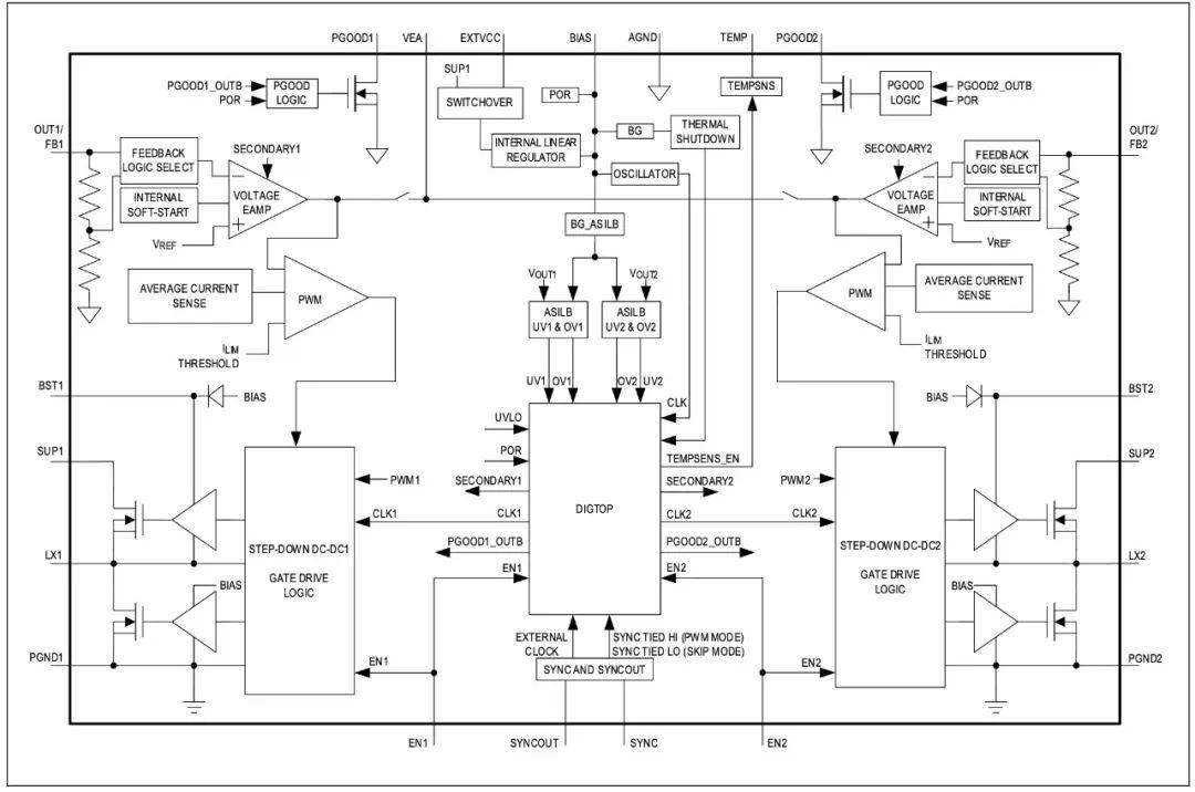

Analog Devices(ADI)公司的MAX25255同步降压转换器就是按照这样的目标而打造的同步降压转换器。这是一款双路降压转换器,集成了高侧和低侧开关,每通道可提供高达8A电流,支持3V至36V很宽的输入电压范围,输出电压则在0.8V至14V间可编程调整。
图1:MAX25255同步降压转换器
(图源:ADI)
MAX25255提供5V和3.3V两种固定输出电压,四种固定频率选项(200kHz、400kHz、1MHz或2MHz),使其可使用小型外部元件,减少输出纹波,并保证无AM干扰。如果启用扩频功能,还可以获得更佳的EMI性能。
该器件在轻负载下可进入跳跃模式(Skip Mode),空载时具有12μA的超低静态电流,因此能够提供十分出色的功耗和效率表现。
MAX25255中的两个降压转换器可以配置为双相操作,这时输出负载能力高达16A。此外,该器件还可以并联使用,以支持高达32A输出电流的四相操作,这提供了很好的设计可扩展性。
该降压转换器可通过观察PGOOD信号监控电压质量,还具有诊断和冗余电路、裸片温度监控器、精密欠压和过压保护功能,并且符合ASIL B要求,这使其成为了汽车和工业应用的理想选择。
图2:MAX25255同步降压转换器系统框图

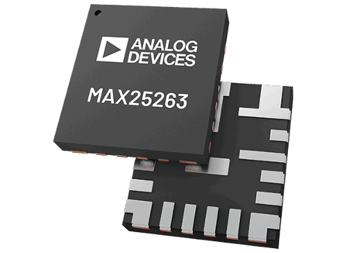

ADI另一款值得推荐的DC-DC转换器产品是MAX25262 / MAX25263汽车级微型降压转换器。其同样是具有很高的集成度,分别提供高达2A / 3A的输出电流,支持3.5V至65V的宽输入电压范围,空载时的静态电流更是低至3.5μA,且具备一系列可靠的保护功能。特别值得一提的是,该器件采用小型化的封装,更适合于空间有限的应用。
图3:MAX25262/MAX25263汽车级微型降压转换器

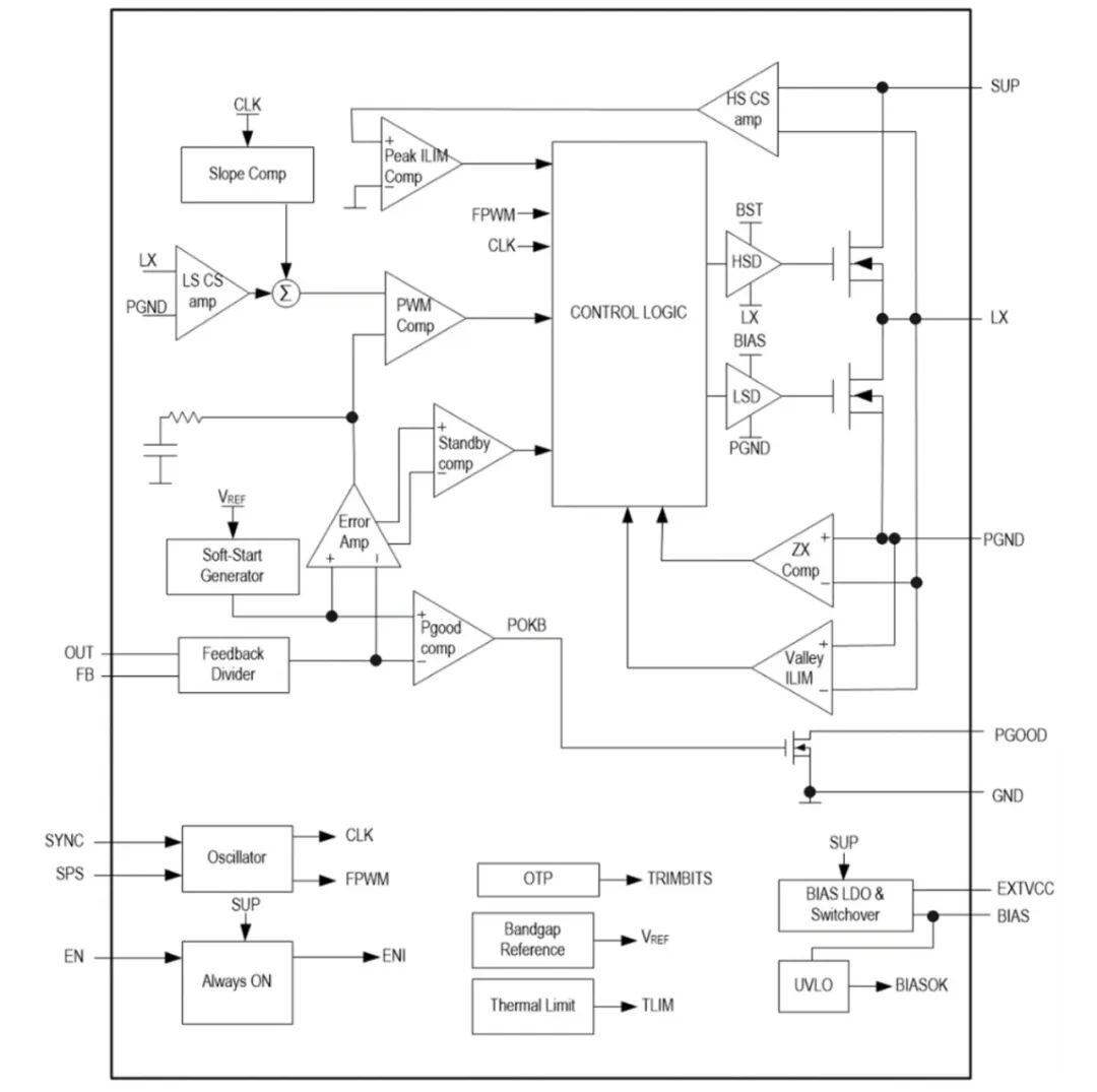

MAX25262 / MAX25263提供两个5V和3.3V固定输出电压,使用外部电阻分压器可配置为1V至20V输出电压。其具有快至20ns的导通时间,可在单级中实现大幅度的降压转换,没有跳跃周期。其占空比可达98%,高侧FET导通电阻低,因此可在低输入电压应用中实现低压差运行。
2.1MHz的固定开关频率,使得该降压转换器可支持小型外部元件、减少输出纹波并保证无AM干扰;而400KHz选项则可提供更低的开关损耗和高效率。该器件在轻负载时也是可以进入跳跃模式,以便在FSYNC拉低时实现较高的轻负载效率。同时,该转换器还可提供引脚可选PWM模式,用于EMI关键型应用,并也可提供扩频选型。
可见,MAX25262 / MAX25263通过整合多种技术,应对不同应用场景下的设计需求,也使得器件的综合性能得以提升。由于符合AEC-Q100标准,该降压转换器成为了很多汽车电源管理应用的不二之选。
图4:MAX25262 / MAX25263汽车级微型降压转换器框图(图源:ADI)

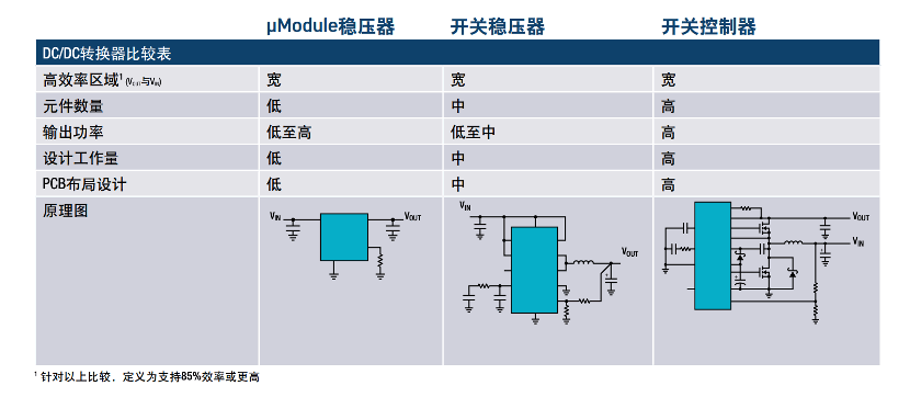

除了追求综合性能上的稳步提升,降压DC-DC转换器的另一个技术演进维度就是不断提升器件的集成度,追求设计的轻量化和小型化。这也就催生了降压DC-DC模块。
这类电源模块通常采用SiP的方式,将DC-DC控制器、功率晶体管、输入和输出电容、补偿组件以及电感等磁性元件,集成在一个小型化的封装内,可进一步压缩系统设计的尺寸。由于模块产品性能经过了精密的调校、严格的测试和验证,因此能够大大简化整个电源系统的设计,并满足高可靠性的设计要求。
ADI公司的μModule稳压器系列就是这样的高集成度电源模块解决方案,能够在满足开发时间和设计空间限制的同时,提供高效率、高可靠性。
图5:高集成度的μModule稳压器架构示意图
(图源:ADI)
图6:μModule稳压器模块与其他DC-DC转换器架构的比较(图源:ADI)

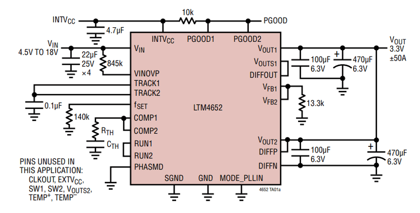

在μModule稳压器系列中,LTM4652是一款很出色的降压DC-DC电源模块。其具有拉/灌双路±25A或单路±50A输出开关模式,以及±1.5%总直流输出误差。该稳压器模块的输入电压范围为4.5V至18V,支持两路输出,每个输出可支持高达±25A连续电流,输出电压范围为0.6V至7.5V,均由单个外部电阻器设置。
图7:LTM4652 μModule稳压器
(图源:ADI)
LTM4652稳压器具有输入/输出过压和双向过流保护等故障保护功能。可调控制环路补偿使其能够实现快速瞬态响应,以便在为FPGA、ASIC和处理器供电时将输出电容降至最小。
由于在16mm x 16 mm x 4.92mm的紧凑BGA封装中集成了开关控制器、功率MOSFET、电感器和所有支持元件,因此LTM4652仅需少量输入和输出电容器,即可完成电源系统的设计,这种“拿来即用”的开发体验颇受电源工程师的青睐。
图8:LTM4652 μModule稳压器应用框图
