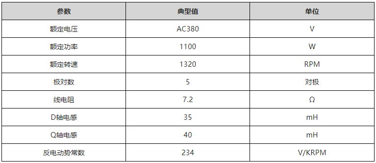

1. 标配电机参数
使用标配电机参数差不多的电机,可直接使用ZLM3100S驱动器平稳驱动。

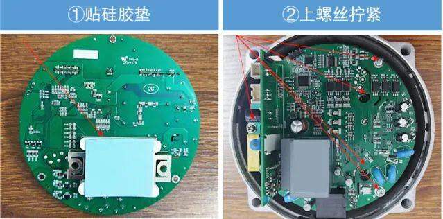

2. 安装散热器
IGBT模块是大功率器件,在工作时会产生大量的热量,IGBT模块正常工作时结温的范围是-40℃~150℃,驱动器输出功率较大时需要安装散热器辅助散热,才能将IGBT模块的温度控制在工作范围内。一般将驱动器安装在电机后端盖,利用电机壳体散热,自然冷却。
图3 散热器安装过程

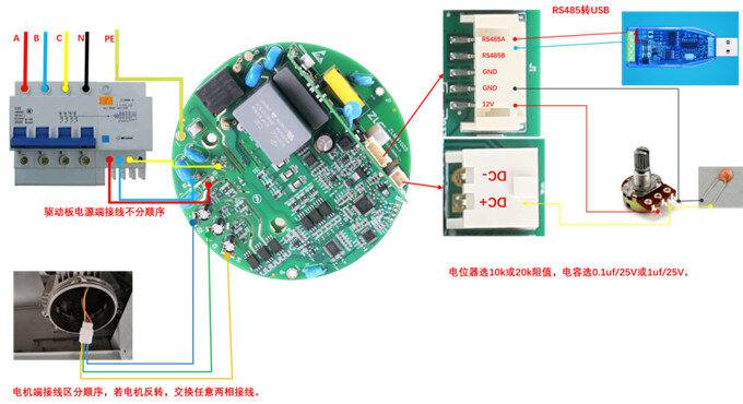

ZLM3100S驱动器单台设备接线图如下图所示,多台设备连接可根据单台设备接线图扩展。示例中使用空气开关作为主开关,由于空气开关不能频繁操作,所以这适用于不需要频繁通断电的使用场景,若需要频繁通断电,需要在空气开关和驱动器电源之间加装接触器。驱动器作为从设备,RS485通讯接口默认不焊接120Ω终端电阻,多台设备组网时,需要在最后收到其他维修同行的一台设备的RS485接口处添加120Ω电阻(1/4W),以保证通讯质量。在复杂的工业环境和长距离通讯时,RS485通讯线使用双绞屏蔽线。
ZLM3100S驱动器的RS485总线默认最大支持32个节点,若需要支持更多的节点需要联系我们修改电路配置,或使用RS485中继器。
图4 ZLM3100S接线图
4. 电位器调速

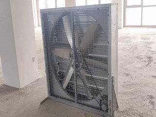

接好线之后接通电源,电机就能运转起来了,默认以1320RPM转速运行,如果想要调节转速,有两种方式,RS485调速和电位器调速,电位器调速功能默认使能,接好电位器后,旋转电位器即可让电机在500RPM~1320RPM转速范围内运转。
图5 风机运行

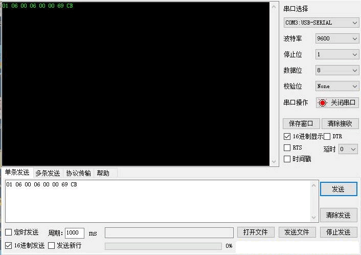

若只使用485调速,为防止误动作,用串口助手软件以16进制发送命令:01 06 00 06 00 00 69 CB,即可将模拟调速功能失能。
图6 模拟调速功能失能设置

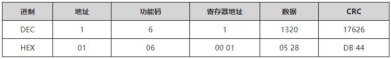

示例-设置转速
设备地址:1
期望转速:1320RPM
●  请求帧
●  应答帧
与请求帧一致。
