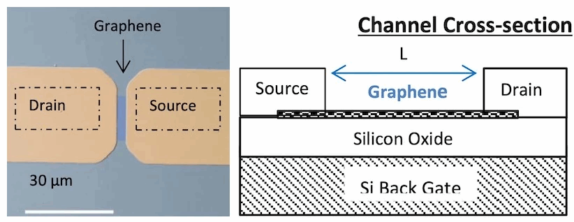

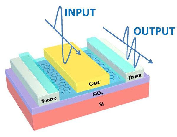

基本 GFET 是一种三端器件,在某些方面类似于传统 FET。它由源极、漏极和顶栅或背栅组成。与硅基晶体管不同,GFET 在源极和漏极金属电极之间存在一个薄的石墨烯通道,厚度通常为几十微米。
▲ 图2.1 石墨烯场效应管结构
图片来自于 BGT Materials
栅极控制石墨烯通道中的电子和空穴的产生与分布,从而控制通道的行为。

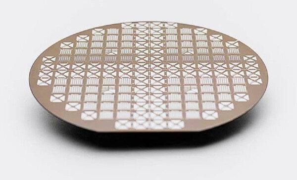

▲ 图3.2 石墨烯半导体硅片

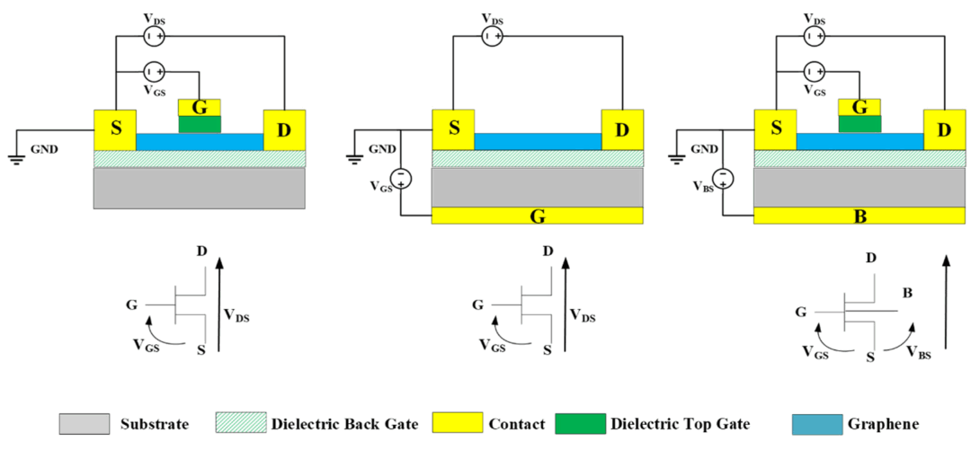

GFET 有三种主要的栅极配置。典型的晶体管可以具有顶栅、全局背栅或两者结合,如下图所示。
▲ 图4.1 石墨烯三种栅极配置形式
与传统的硅 FET 一样,GFET 中的栅极控制电子或空穴在其通道中的流动。由于晶体管沟道只有一个原子厚,所有电流都在其表面流动,因此石墨烯 FET 具有非常高的灵敏度。

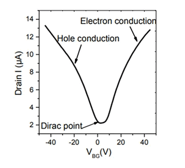

普通的硅器件使用电子或空穴两者之一形成电流流动。然而,GFET 却可以使用两者(电子,空穴)形成电流, 所以GFET 器件具有双极性特征,在负偏压下通道采用空穴载流子传导,在正偏压下通道采用电子载流子传导。
两条传导曲线在狄拉克点或电荷中性点相交,理论上应该为零电压。在实践中,实际的狄拉克点可能会根据掺杂、石墨烯表面的杂质水平、周围大气和其他条件而发生变化。例如,一些 p 型掺杂石墨烯 FET 器件的典型值为 10-40V。
▲ 图4.3 底部栅极GFET对应的传输特性以及狄拉克点

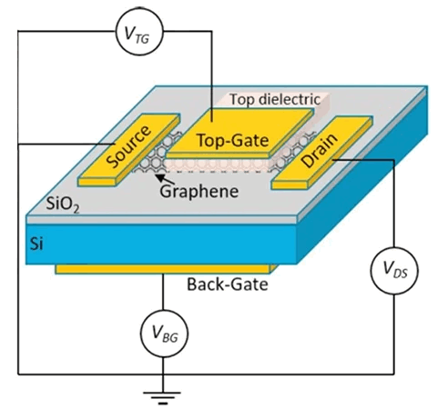

虽然背栅GFET最常见,但同时使用顶栅和背栅的四端GFET可以适合某些特殊应用。双栅极 GFET 可以用两个不同的电压对通道进行偏置。
▲ 图4.4 双栅极GFET结构
在典型应用中,双栅极 FET 使用两个栅极偏置来控制通道的电荷浓度。

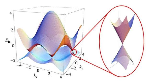

尽管 GFET 是一种快速高效的晶体管,但它没有带隙, 它的价带和导带在零偏压下相遇,此时石墨烯表现得像金属。
硅等半导体材料两个能带被一个间隙隔开,在正常条件下表现为绝缘体。电子需要一些额外的能量才能从价带跃迁到导带。在 FET 中,偏置电压使电子从价带跃迁到导带。
不幸的是,因GFET 中没有带隙,因此很难关闭晶体管,因为它不能充当绝缘体。无法将其完全关闭。GFET的开/关电流比约为 5,这对于逻辑操作来说非常低, 这使得GFET无法直接应用在数字开关电路中。在模拟电路中, GFET工作在变阻区时就没有问题了,所以GFET 适用于放大器、混合信号电路和其他模拟应用。
▲ 图6.1 石墨烯的E-k图。其中放大部分显示了狄拉克处的零带隙
现在很多针对石墨烯带隙的问题提出相应的解决方案,包括负电阻方法和自下而上的合成制造技术等技术。
