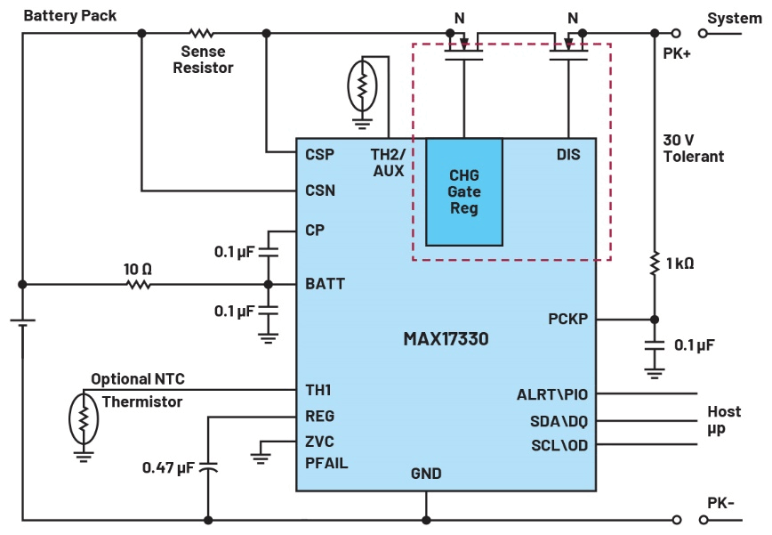

集成在电池包中时,电量计需要使用非易失性存储器来存储电池信息。电源路径中的MOSFET监测充电/放电电流,保护电池免于遭受危险状况。MAX17330是ADI公司提供的电池电量计,内置保护电路和电池充电器功能(参见图2)。
图2.包含充电MOSFET调节功能的电量计框图。

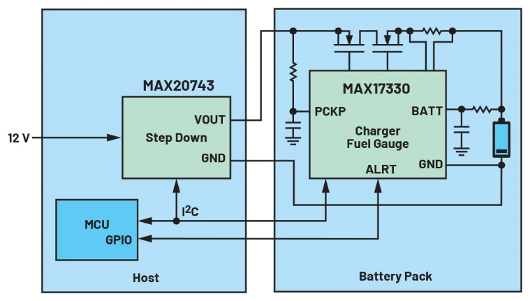

图3.高压/高电流快速充电系统框图。
充电MOSFET可以精细调节,以实现线性充电器,在充电电源限制为5 V,充电电流在500 mA范围内时,该器件可以独立使用。由于锂电池在99%充电曲线中的充电电压都超过3.6V,因此功耗受到限制。

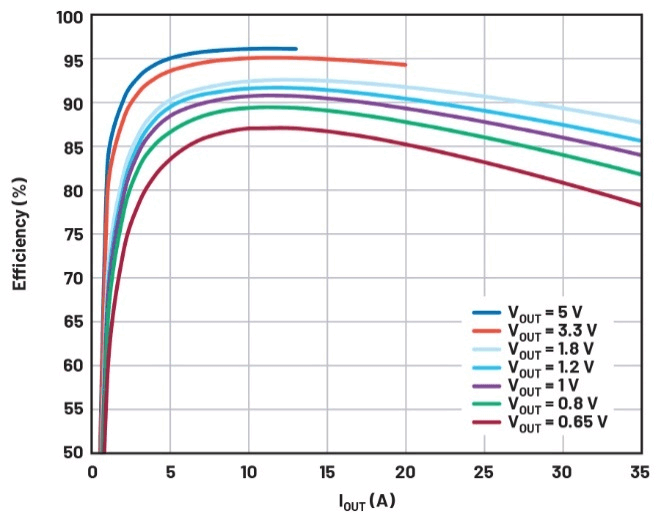

在充电器前面连接降压转换器来调节其输出电压,这样就可使用高压充电电源和高充电电流(参见图3)。同时还可以充分减少压降,从而降低充电MOSFET的功耗(参见图4)。
图4.使用降压转换器来调节输出电压,以高效实现10 A充电电流。图中所示的是MAX20743降压转换器,VIN = 12 V。
在电池包中集成电量计会使电池变得智能,能够用于先进充电场景,实现先进充电功能。例如,电量计可在其非易失性存储器中存储适合电池包中电池的充电曲线参数。因此无需通过主机微控制器单元(MCU)充电。现在,主机MCU仅需管理来自电池包的ALRT信号,根据收到的警报类型增大/降低降压转换器的输出电压。
CP:热限制 → 降低电压。
CT:MOSFET温度限制 → 降低电压。
压差:→ 增大电压。
CP是一种标志,当流经保护MOSFET的电流影响散热性能时,该标志置位。CT是一种标志,在MOSFET温度过高时置位。热限制和MOSFET限制设置使用nChgCfg1寄存器组进行配置。
可编程降压转换器(例如MAX20743)使用PMBus®来精细调节输出电流。降压转换器中的集成式MOSFET支持高达10 A的充电电流。此外,由于PMBus使用I2C作为其物理层,可以使用单个I2C总线来管理降压转换器和电量计。

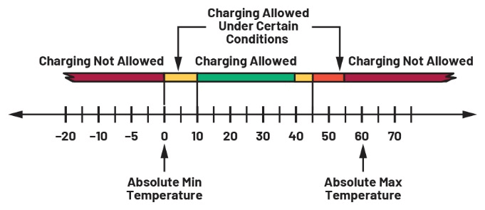

由于快速充电期间的电流很高,OEM必须要确保安全充电。因此,作为整个电池管理的一部分,智能快速充电器必须能够监测多个重要参数。例如,在根据电池制造商规格和建议监测电池温度和环境/室温的情况下,快速充电器可以确定何时降低充电电流和/或降低端电极电压,以确保电池安全,延长电池的使用寿命。
可以根据温度调节电压和电流,以符合六区JEITA温度设置要求(参见图6),且基于电池电压进行三区步进充电。
图6.6区JEITA温度范围。

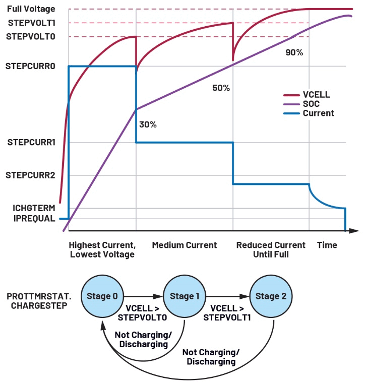

使用步进充电曲线,根据电池电压改变充电电流,可以进一步延长电池的使用寿命。图7显示使用3个充电电压和3个相应的充电电流的步进充电曲线。可以通过状态机来管理各级之间的转换(参见图7)。
图7.步进充电曲线,使用状态机来管理各级之间的转换。

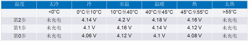

注意,电流、电压和温度都是相互关联的(参见表1和表2)。

表2.充电电压,支持步进充电和JEITA
