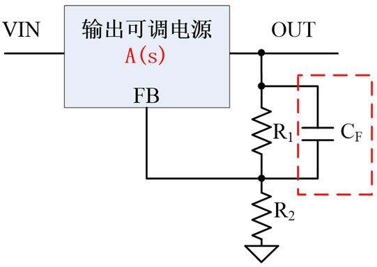

本次对前馈补偿进行基本介绍,以方便设计人员选取合适的前馈电容以达到更的产品性能。 前馈电容的影响 常见的可调电源电路如下图所示。
*可调电源电路 A(s)为电源系统的开环增益,为方便讨论我们假定A(s)里已经包含了输出电容、负载等其他因素的影响。 上述电路在不使用前馈电容CF时的输出电压为

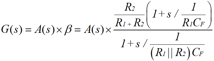

可见,通过调节分压电阻虽然可以改变输出电压OUT,但同时也使得G(s)的带宽变窄。 合理地使用前馈电容可以提升电源的带宽及响应速度,此时环路增益为

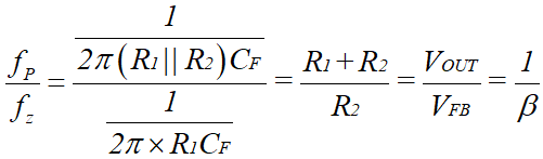

由此可得,CF并不改变DC输出,而是为系统引入了一对低频零点fz和高频极点fp。零点会使相位裕量增加,极点则恶化相位裕量,使零点与极点尽量远离才能获得更多的相位裕量。但CF引入的零极点对的距离在对数坐标里是固定的,因为

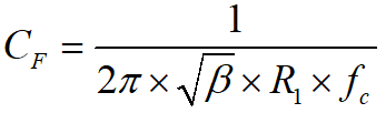

据此可确定,前馈电容在R1/R2越大时作用越明显,在R1=0时不产生作用。而在R1/R2确定的场合,需要合理地选择前馈电容CF。 前馈电容的选择 为了兼顾系统的带宽和相位裕量,通过以下步骤可以得到化的前馈电容容值 1. 在没有前馈电容的情况下测得系统的穿越频率fc;2. 选择的前馈电容引入的零点和极点,使其满足
化简为
