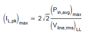

●  最大峰值电流:
(公式4)

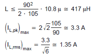

在我们的应用中,电感器必须满足以下要求:
(公式6)
Ton,max(典型值为 12.5 μs)的最小值为 10.8 μs,将用在公式 6 中,因为这是计算 L 时的最坏情况。建议选择比公式 6 返回的电感值至少小 25% 的电感值,以获得充足的裕量。为了系统的紧凑性,选择的是 200 μH 电感器。它由用于零电流检测的 10:1 辅助绕组组成。可以看到,CrM 操作中的开关频率取决于电感器值:

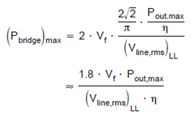

●  二极管桥的导通损耗可通过以下公式来估算:
(公式9)
其中 Vf 是桥式二极管的正向电压。

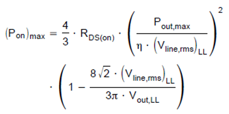

●  MOSFET 导通损耗由下式给出:
(公式10)
在我们的应用中,采用的是:
●  Pbridge = 2.1 W(假设 Vf 为 1 V)。
●  (Pon)max = 1.03 · RDS(on) W。假设 RDS(on) 在高温下加倍,因此最大导通损耗约为 2.6 · RDS(on) W。

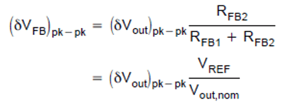

磁峰-峰值 FB 引脚电压纹波 (δVFB)pk−pk 通常低于 FB 参考电压 (VREF= 2.5 V) 的 ±3%(6% 磁峰-峰值),以免在正常操作中在良好的裕量下触发 OVP 和 DRE 功能。反馈电阻分压比由下式给出:
(公式12)
因此,磁峰-峰值 FB 电压为:
(公式13)

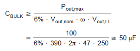

由此,在 47 Hz 线路频率下,将 VFB 纹波限制在 6% 的最小 CBULK 为:
(公式14)

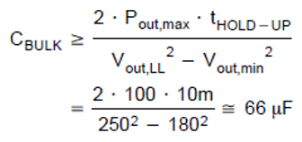

●  保持时间的规格:
(公式15)
其中,保持时间为 10 ms。

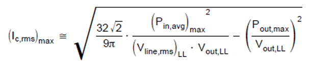

●  Rms 电容器电流:
Rms 电流取决于负载特性。假设知道电阻负载,我们可以推导出其大小的以下近似表达式:
(公式16)
在我们的应用中,采用的是:
(公式17)
