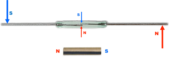

对于常开式干簧管,簧片的作用相当与一个磁通导体,在尚未操作时,两片簧片并未接触。在通过永久磁铁或电磁线圈产生的磁场时,外加的磁场使两片簧片端点位置附近产生不同的极性, 当磁力超过簧片本身的弹力时,这两片簧片会吸合导通电路。当磁场减弱或消失后,干簧片由于本身的弹性而释放,触面就会分开从而断开电路。
如下图所示干簧管周围的磁场磁化干簧管的引脚,引脚被磁化后形成磁极相反的两极(北极和南极),北极南极簧片互相吸合。

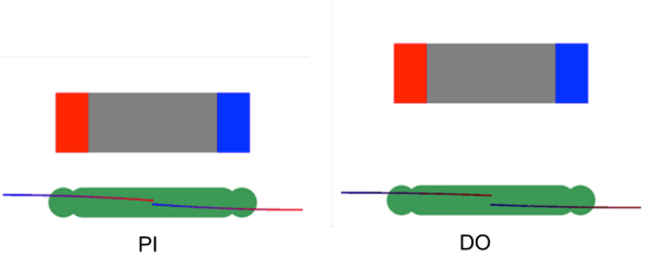

●  干簧管是磁动作器件,因此其单位用AT值,指的是测试线圈匝数乘以电流值。
●  PI(Pull-in)值:是使两个簧片由断开转闭合时的AT值,即闭合值
●  DO(Drop-out)值:两个簧片由闭合转断开时对应的AT值,即释放值。
●  接触电阻:簧片闭合时构成导通路径,其接触阻抗通常为毫欧或者欧姆。
●  下图是一个典型的开合状态示意,当磁铁靠近时簧片闭合,磁铁远离时簧片断开。

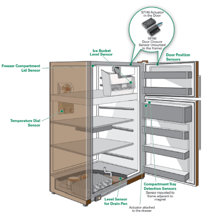

柜门位置检测,比如冰箱门位置传感,当冰箱门打开时,冰箱里面的灯会打开来照亮其内隔室,为了完成该动作,需要一个检测开关,此开关可以由干簧管或霍尔开关实现。安装方式为干簧管放置于冰箱框架上,磁触发器放置于门上。当门打开时,磁场原理干簧管本体,干簧管断开,此时微控制器利用反向逻辑打开灯。

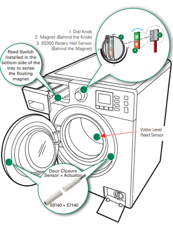

洗衣机柜门开关检测也是一样道理,无需供电端口的特性使其能够减少对于电路的要求。洗衣机的一个重要功能就是知道什么时候送水,什么时候抽水,不同是清洗方式取决于水位。干簧管作为漂浮传感的一个产品,在杆上装干簧管,在浮板上嵌入磁铁,当水位改变时,浮板可以上下移动,通过磁铁的上下移动可以感应干簧管,从而起到位置检测的作用。对于不同水位检测的要求可以在杠上布置几组干簧管来实现。该水位检测方式同样适用于油箱液位检测。

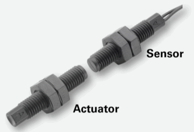

通过外包封的方式可以做成干簧管传感器,同时可以提高其机械应力,改善玻璃管碰撞易碎的问题,下图把干簧管包封于传感器内,把磁铁包封在执行器内。

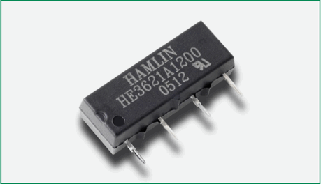

如前面所提,干簧管是磁感应产品,磁铁感应是其一,另外一种就是通电线圈产生的磁场感应,可以用于做干簧管继电器。

相比于机电继电器,干簧管主要优势有:
·        高击穿电压
·        百万次寿命
·        动作时间短,1ms以下
·        极低漏电流
机电继电器是绝缘检测回路里面最常用的器件,对于可靠性与寿命要求高的应用,固态继电器与干簧管继电器是比较好的方案。
