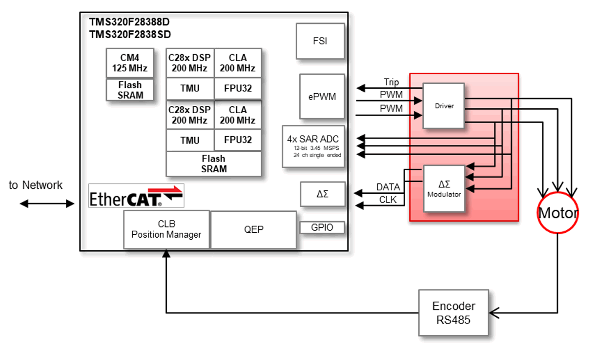

相比之下,绝对编码器的精度明显更高,其通常每转具有更多的槽数,并且经过精密安装以提供绝对角位置。感应到的位置被转换为数字表示形式,并根据标准协议进行编码。此类协议的示例有 Tamagawa 的 T-Format 和 iC-Haus GmbH 的双向串行同步 (BiSS) C。此前,您还需要现场可编程门阵列 (FPGA) 来连接此类编码器,但现在越来越多的 MCU 也具有此功能(如下图 1 所示)。由于 T-Format 和 BiSS C 协议通常与大多数 MCU 上常见的串行外设接口 (SPI)、通用异步接收器发送器 (UART) 或控制器局域网 (CAN) 等流行通信端口或接口所支持的协议不同,因此它们通常需要可定制逻辑块或专有处理单元。
图 1:连接到德州仪器控制 MCU 的绝对编码器
