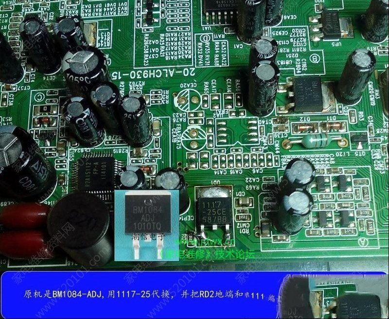

摘要: 收到同行送来的故障机壹台三洋LCD-32CA760液晶电视,故障表现为有时候能开机,但是开机后别关机,关机再开机就开不开了,不是卡在LOGO哪里不动,就是开机蓝灯亮背光不亮,要不就是开机后灰屏背光亮无图像,在这些现象中按 ...
    收到同行送来的故障机壹台三洋LCD-32CA760液晶电视,故障表现为有时候能开机,但是开机后别关机,关机再开机就开不开了,不是卡在LOGO哪里不动,就是开机蓝灯亮背光不亮,要不就是开机后灰屏背光亮无图像,在这些现象中按键遥控器都不管用,就和死机一样,测量电压都正常,数据也重新写和主板也加焊均无效。最后请教同行之后,按照他的维修方法,如下图所示,把2.5V三段稳压器更换掉,2.5V供电二极管D100、D101更换掉,原机是BM1084-ADJ,用1117-25代换,并把RD2地端和1117 1脚短接,2脚输出2.5V即可修复此故障。此二次不开机为该机型通病故障。
