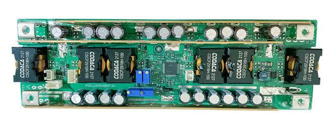

下面是某电子方案公司设计的非隔离同步双向buck/boost电源(降压或升压)方案板。电源输出电压VL10-50V,输入电压VH24-75V,功率可达3500W(VL=24V)、5000W(VL=36-48V)。峰值效率>98%,具有过流保护、短路保护自恢复等功能,可应用于房车双电池系统双向充放电、燃料电池充电系统、稳压电源改可调电源给电池充电、大功率LED、稳压电源给设备供电等系统中。为了满足电源系统对高功率密度和高转换效率的方案设计需求,方案使用了6颗科达嘉CSCF2918H-100MC超级大电流电感产品。

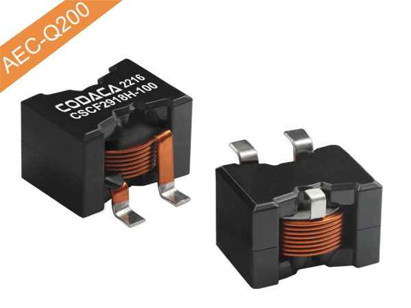

CSCF2918H系列产品采用扁平线绕组和宽温低功耗材料,电感值范围为3.3μH~33μH,饱和电流高达94A,具有优异的直流偏置特性和温度稳定性。电感值及饱和电流受环境条件影响小,能够长期稳定工作在各类复杂严苛的环境下。产品还具有极低的直流电阻和交流损耗特点,有效提升电源转换效率,满足大电流DC-DC转换器、开关电源以及其他相关的大电流滤波应用及方案设计需求。另外,该系列产品均通过AEC-Q200测试认证,具有良好的信赖性和可靠性。
CSCF2918H系列电感

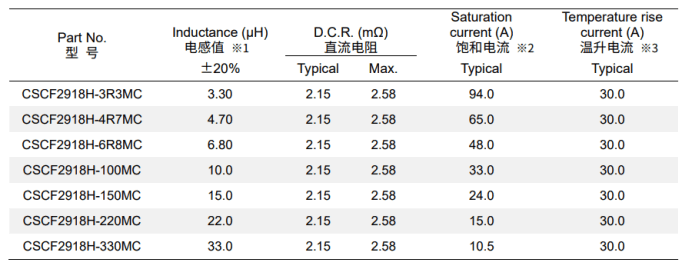

CSCF2918H系列电感总共有7种感量,范围从3.3μH~33μH,饱和电流10.5A~94.0A,DCR仅为2.15mΩ,可在-40℃~+125℃环境下持续工作。
电气特性:

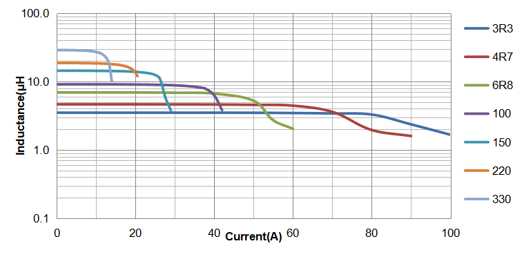

饱和曲线:

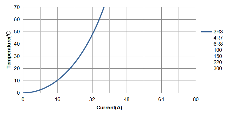

温升曲线:
