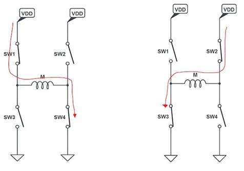

H 桥可以作为直流电机控制的有用电路,因为它通过有选择地打开和关闭一系列这些开关来控制电机的方向和速度。如图 2 所示,通过在 SW2 和 SW3 关闭的同时打开 SW1 和 SW4,我们可以控制电流以特定方向流过电机,从而使其朝一个方向转动。
图 2. 有选择地打开和关闭这些开关将控制电机的速度和方向
要以相反的方向转动电机,我们执行相反的操作,让 SW1 和 SW4 保持关闭状态,同时打开 SW2 和 SW3。非重叠或互补 PWM实际上,H 桥中的开关实际上是使用 MOSFET 实现的,如图 3 所示

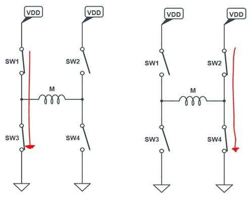

由于 Q1 是 PMOS,Q4 是 NMOS,该动作同时关闭开关 Q1 和 Q4,允许电流正向流过电机。在此期间,Q2 和 Q3 必须打开,这意味着 Q2 的栅极为高电平而 Q3 的栅极为低电平。电机控制安全:PWM 直通在 H 桥中使用互补 PWM 时的一个主要考虑因素是短路的可能性,也称为“直通”。如图 5 所示,如果同一桥臂上的两个开关同时导通,则 H 桥配置可能会在电源和地之间造成直接短路。
图 5.如果同一支路上的两个开关同时导通,则可能会发生击穿

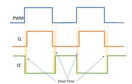

这种情况可能非常危险,因为它可能导致晶体管和整个电路过热和损坏。由于固有器件延迟和非理想情况(例如栅极电容和二极管反向恢复效应),直通成为基于 FET 的 H 桥的主要考虑因素。这些影响的结果是 MOSFET 不是理想的开关,并且在栅极控制信号打开/关闭与 MOSFET 本身打开/关闭之间存在小的时间延迟。由于这种延迟,互补 PWM 信号可能会意外导致同一桥臂上的 H 桥 MOSFET 同时导通,从而导致击穿。 用于直流电机控制的 PWM 死区时间为了解决由 FET 非理想情况引起的直通,标准解决方案是在 PWM 控制中实施死区时间。在直流电机控制的背景下,死区时间是在驱动同一 H 桥桥臂上的开关的 PWM 信号的开关边沿之间插入的一小段时间(图 6)。
图 6.互补 PWM 信号之间的死区时间。图片由Widodo 等人提供
通过在一个 FET 关闭和另一个 FET 导通之间留出时间缓冲,死区时间可确保同一支路上的两个晶体管不会同时导通,从而防止击穿。虽然存在死区时间电路,但它通常在固件中实现,其中微控制器 (MCU)定时器可以在互补信号之间生成所需的死区时间。
