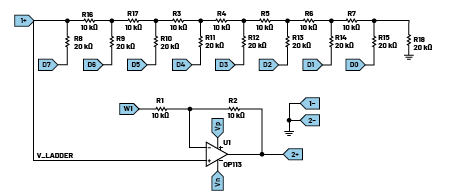

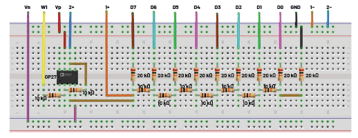

最好在无焊试验板上构建图2所示的8位梯形电阻电路。模拟部件套件(ADALP2000)中提供的电阻数量通常不足以构建完整的8位梯形电阻。如果可以获得这些电阻,此项目最好使用1%的电阻。
将用蓝色框表示的8个数字输出、示波器通道和用绿色框表示的AWG输出连接到梯形电阻电路中,如图所示。注意将电源连接到运算放大器电源引脚。
图2.R-2R梯形电阻网络电路
硬件设置
图3.R-2R梯形电阻网络电路试验板连接

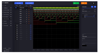

当安装R1和R2时,设置AWG1的直流电压与DAC的VREF+相等,即等于CMOS数字输出的3.3 V电源电压。此时输出电压为双极性,其摆幅为-3.3 V至+3.3 V。断开AWG1并移除电阻R1,输出电压为单极性,摆幅为0 V至+3.3 V。启动Scopy软件。打开模式发生器界面。选择DIO0至DIO7,并组成一个分组。设置参数,将模式设置为二进制计数器。输出设置为推挽输出(PP),频率设置为256 kHz。此时能看到类似图4所示的内容。最后,点击运行按钮。
图4.模式发生器界面。

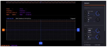

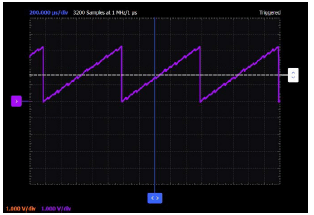

打开示波器界面,开启通道2,并将时基设置为200μs/div,点击绿色运行按钮开始运行。有时可能还需要调整通道的垂直范围(初始条件下,1 V/div比较合适)。通过示波器界面能看到(如图4所示)电压从0 V上升到3.3 V,斜坡信号的周期应为1 ms。
图5.示波器界面。

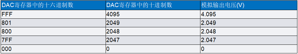

这种操作模式是AD5626的基本模式。您可以根据DAC的单极性代码表验证AD5626的功能是否正常。
表1.AD5626的单极性代码表

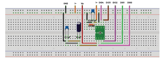

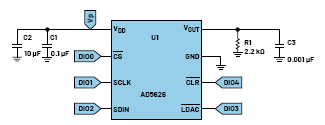

硬件设置
如图7所示连接AD5626的引脚。
图7.AD5626实现单极性操作的连接。

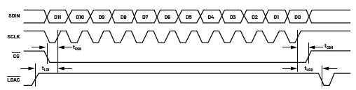

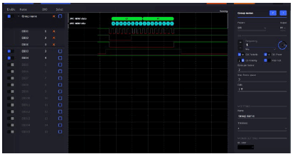

打开Scopy,使能正电源为5 V。在模式发生器中,根据数据手册中AD5626的时序图配置DAC输入信号。从配置SPI信号开始。使用DIO0、DIO1和DIO2创建通道组。如果连接如图7所示,则DIO1表示时钟信号,DIO2表示数据信号,DIO0表示
信号。在进行SPI分组时,确保数字通道的顺序是正确的(参见图10)。数据手册中指明,高电平和低电平状态下的时钟宽度应达到至少30 ns。由此可计算时钟周期,进而计算最大频率。将时钟频率设为1 MHz。将CLK极性和CLK相位设为1。
由于AD5626是12位DAC,因此通过SPI发送的数据长度应至少为12位。将每帧的字节数设为2,在转换开始时,它会发送16位。在数据文本框中,您可以输入将发送至DAC的值。SPI组通道的信号应类似于AD5626 DAC的时序图。
图8.AD5626试验板连接。
图9.AD5626 SPI时序图。
现在,您应该配置
信号。从数据手册中,我们得知在
处于高电平时,移位寄存器的内容会在
的上升沿更新。将DIO4 (
)的模式设置为“数值”,输入数值1。只要位是串行传输,LDAC信号(DIO3)的
下降沿之前应该有一个上升沿,且应处于高电平。为了满足上述条件,DIO3信号可以设置为采用13 kHz频率和160°相位。AD5626数模转换所需的所有输入信号如图9所示。
图10.模式发生器信号设置。
最后一步是在Scopy中打开示波器,将通道1连接到AD5626的输出端。启用通道1测量,并在SPI的“数据”区域输入一个值。如果通过SPI发送的数据为7FF,在图11中,您可以查看相应的输出电压。
图11.输入为7FF时,AD5626的输出电压。

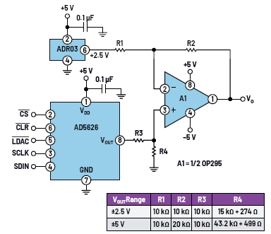

虽然AD5626设计用于单电源操作,但使用图12所示的电路也可以实现双极性操作。
图12.双极性输出操作,未经调节(数据手册中建议的电路)。
此电路可用于不需要高精度的应用。输出电压以偏移二进制格式编码,由以下公式给出:
在输出范围为±5 V,采用图12中的表所示的电路值时,转换公式变为:

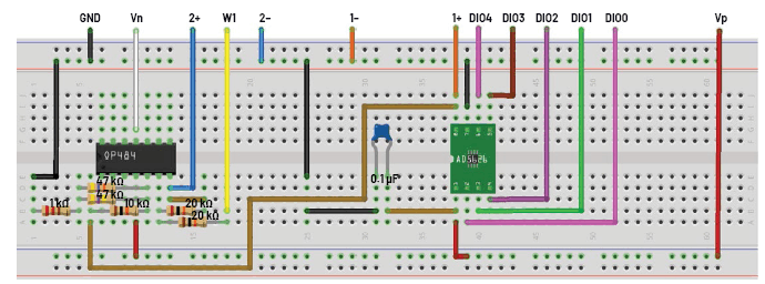

在无焊试验板上构建图12所示的电路。
程序步骤

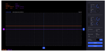

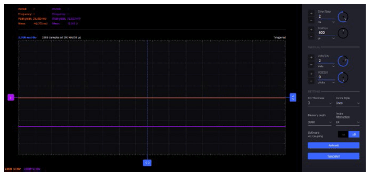

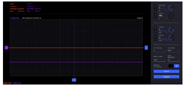

您可以将DAC配置为单极性输出操作,如图7所示。对于基准电压,使用信号发生器的通道1,设置为恒定2.5 V。在示波器的第二个通道上,可显示运算放大器输出端的电压。您可以在示波器上同时显示单极性操作和双极性操作的电压。
图14.000输入的单极性和双极性输出电压。
图15.800输入的单极性和双极性输出电压。
图16.FFF输入的单极性和双极性输出电压。
