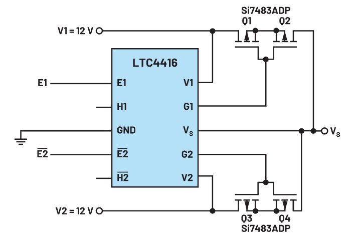

电源选择——LTC4416
在本示例中,设计将支持两个输入电源(一个太阳能电池板和一个AC-DC壁式电源适配器,后者只是一个简单的AC-DC电源)。出于这个原因,设计需要一种称为功率路径优先排序器的灵巧器件,它不仅要根据哪个电源可用而智能切换电源,而且要管理两个电源都可用的情况,将优先级赋予一个电源或另一个电源。一个简单的实现版本是使用一些简单的二极管——通常连接二极管的两个阴极,并将阳极连接到相应的电源。遗憾的是,由于典型二极管固有的压降(约0.6V),这种特殊配置存在损耗,而且它也不支持实现任何巧妙的选择标准,例如优先级选择。它只允许较高电位的输入通过。
对于这种情况, LTC4416 可以发挥作用——它不仅用效率更高的PFET取代了有损耗的二极管,而且允许指定优先级。在这种特殊应用中,壁式电源适配器将始终拥有较高优先级。这样,当壁式电源可用时,设计就能利用该电源(并获得更高的电流)。该器件非常灵活,可根据设计要求支持多种工作模式。表1(来源于LTC4416数据手册)显示了工作模式。
表1.LTC4416数据手册中的工作模式
图1.LTC4416典型应用电路

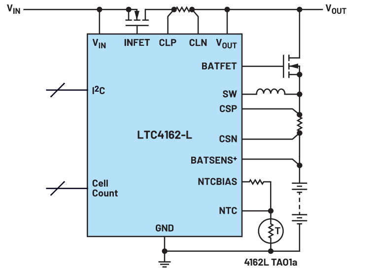

开关式降压电池充电器——LTC4162-L
电池充电器之所以选择 LTC4162-L ,是因为它具有宽输入电压范围(高达35 V)和3.2 A的充电能力,并且集成了FET设计,使得解决方案尺寸很小。这是一种常用的全功能充电器IC,具有很大的应用灵活性,支持许多电池化学组成,如LiFePO4、锂离子、铅酸等,并且有I2C接口,允许用户提取遥测信息。该特定应用选择它不仅是因为上述输入和电池电压的灵活性,还因为它的集成特性有助于使解决方案尺寸保持最小。它的另一个实用特性是最大功率点跟踪(MPPT)——如果太阳能作为您设计的可能输入电源之一,那么MPPT就是必备功能,用以确保设计尽可能多地获取可用功率。LTC4162还有内置电源路径控制,该功能在此应用中很有用,当输入电源被移除时,可以向输出端子提供电池电压以供下游使用。
图2.LTC4162-L典型应用电路

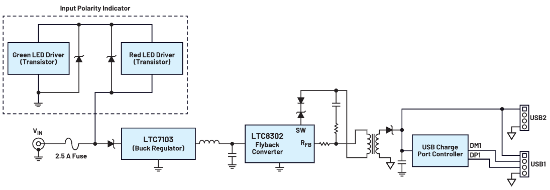

图3.CN0509应用电路
USB充电解决方案——CN0509
为连接的设备提供USB充电电压所选择的电路板来自我们的 Circuits from the Lab® 参考设计和解决方案集合。通常,评估板上仅显示单个器件,以允许对该特定器件进行评估。然而,Circuits from the Lab电路板是一种更注重解决方案的实现,它利用ADI公司不同产品系列中的几款产品来解决特定系统需求。
CN0509 被设计成一种宽输入范围、双USB电源充电器。它是为自然灾害或长时间停电等紧急情况使用而开发的。例如汽车电池就可以作为该充电器的电源,大多情况下这是可以提供。该电路板可以由汽车电池供电,提供两个5 V端口;为了安全起见,这两个端口与初级电压隔离。您还可以提供其它各种电源,例如散装电池组,或者将电机用作一个简单的发电机。CN0509具有宽输入电压范围,能够在5 V至100 V范围内的任何电源下运行。鉴于上述所有原因,它成为与现有电路板配合使用的理想选择,可提供充电宝所需的USB充电输出。
它还内置极性反接保护功能,可保护电路免受错误连接电源的影响。此外,它利用隔离式反激转换器将充电器输出与输入电源隔离,这在使用-48 V通信备用电源作为电源时特别有用。使用这种电源可能会导致手机被充电到-48 V,并造成危险的情况。隔离式转换可防止这种情况发生。还有一点需要注意的是,CN0509板相当小,这在很大程度上要归功于所选的高效IC和非光学反激式LT8302。一个关键的差异化因素是反激转换器LT8302不需要隔离光反馈路径。

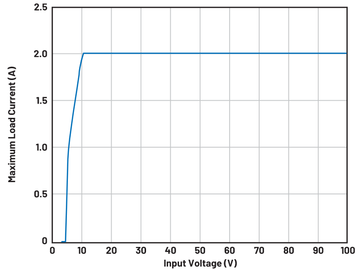

该板上有两个USB端口:一个是标准USB端口(不连接D+/D-),另一个端口有一个DCP控制器来监视USB数据线电压,以便支持快速充电,在5 V时提供最大2 A充电电流。能否实现这种较高水平的充电电流,取决于所采用的输入电压。根据图4所示的性能曲线,12 V为最佳电压。
图4.CN0509最大充电电流与VIN的关系

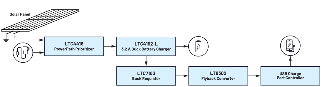

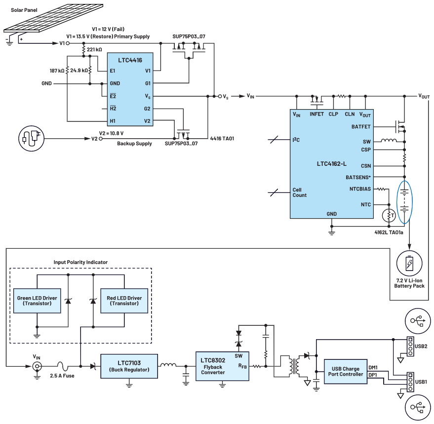

图5.充电宝应用树
图6.原型的系统图

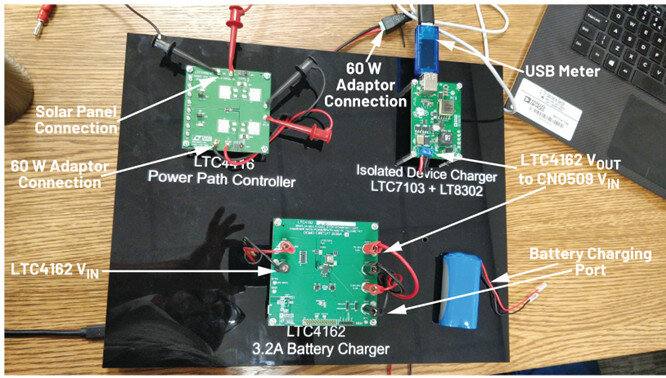

演示构建
从构建的角度来看,硬件是标准件,因此除了对LTC4416阈值进行一些调整以确保输入电源具有正确优先级之外,不需要进行任何电气修改。为使演示在视觉上更具吸引力,电路板使用一些标准金属支架安装在简单的黑色有机玻璃板上。
为手机提供的充电电流由一个简易USB电表监视。此设备直观地显示有多少电流可以给出席者的手机充电。
图7.一个功能演示系统
工作性能
演示系统有效执行了其核心功能。它从两个备选电源轻松地为电池组充电,电源之间的切换由电源路径优先排序器很好地控制,CN0509令人满意地为连接的USB设备充电。该充电宝还有一个许多充电宝不具备的有用功能,即它能够同时为电池组和连接的USB设备充电。例如,我自己的充电宝(许多人会认为它相当高端)就不能同时为手机和充电宝本身充电,这个限制令人沮丧。

CN0509是一个很棒的设计,理想地满足了需求,但对于该特定应用,可以利用更纤薄的设计来降低充电宝的整体成本。例如, LTC7103 和输入极性保护电路对于这种设计是不必要的,隔离反激式电源可以直接从LTC4162的输出供电(AC-DC壁式电源适配器的12 V电压或市电电源断开后的电池电压)。
