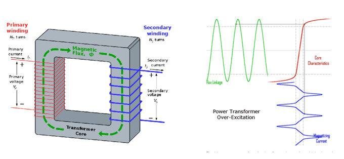

▲ 图1.2 理想变压器的结构示意图

实际变压器的磁芯 具有饱和特性, 反映在磁芯中的磁感应强度与输入励磁线圈中电流之间的关系上不是线性关系。 从而引起输出电压与励磁电压之间也不再是线性关系。 正如这张图所示, 当磁感应强度超过一定数值之后, 对应的输出电压 就会出现饱和特征。 由此会使得变压器不仅输出电压波形出现失真,而且励磁电流增加,导致变压器铜损增加。
▲ 图1.3.1 磁饱和特性
对于一个线圈,  它的长度为 L, 匝数为N, 通过电流为 I,  那么线圈内的磁感应强度为 磁导率 μ 乘以N,除以L,再乘以电流 I。 如果因为变压器饱和特性限制了磁感应强度,  所以为了提高线圈的电流,  只能减少线圈的匝数。
▲ 图1.3.2 线圈中的磁场强度
在实际应用中,为了满足变压器电功率传输, 线圈不仅需要输出电流,还需要输出电压。下面给出了变压器线圈电压公式,  在饱和限制了磁芯的磁通量的情况下, 为了输出额定电压, 减少了线圈的匝数, 只能通过提高工作频率来弥补。
