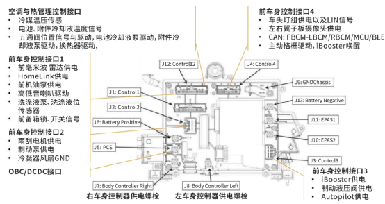

在电子电气架构的技术变革中,整车上各ECU的功能被重新分配和整合到域控制器或者是中央控制器中,比如VCU和BMS以及电机控制器等被整合成动力域控制器,各个车身控制的逻辑被上移至车身域控制器,泊车控制器和行车控制器整合成智驾控制器等。以特斯拉为例,其最新一代的车身控制器架构中,用了三个车身域控(左右前)来实现大多数的车上的执行器的操作从而省却了传统的ECU。下图为特斯拉的前车身控制板控制的外部执行器。
▲图2 特斯拉的前车身控制板控制的外部执行器

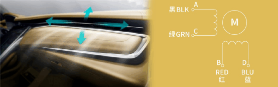

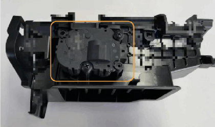

举一个例子来讲就是新能源汽车的隐藏式电子出风口的应用:一个电子出风口,由于要支持上下和左右的风扇摆动,在一个出风口内要安装两个步进电机。一辆车前部四个出风口,后部两个出风口,就需要总共驱动12个步进电机。
▲图3 新能源汽车隐藏式电子出风口应用
每个步进电机需要4根驱动线,如果直接采用中央域控的方案,那就需要总共48根驱动线来控制所有的风门电机,而且全部都需要连接到域控的输出接插件上面。这样方式无论是从线缆的成本来讲,或者系统装配的复杂度来讲,都不是最优的。
如果采用智能执行器,将步进电机和电机的驱动电路(驱动电路做集成在电机模块内部)做成一个标准的模块,对外信号就只剩下12V,GND,LIN_IN和LIN_OUT,那就利用LIN的Bus Shunt Mode(BSM)来构成级联的方式大大减少总的线缆数量。在域控上只需要在LIN总线发对应的位置命令就可以,而不在需要去关注电机和步进电机的驱动。下图为电子出风口中的智能执行器模块。

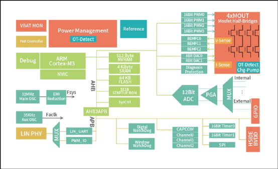

电子执行器的关键是电子控制电路需要做的很小,可以内嵌入电机执行机构中把电机变成一个标准的可以通过LIN或者CAN总线来进行直接数字控制的部件。而要做到这点,就只有有高集成度的电机控制SoC专用芯片才能做到。
这样的芯片,目前市面上有的并不多,比如比利时Melexis公司的MLX81332,或者德国Micronas的HVC4223这样的芯片。可喜的是,目前国内的半导体公司也看到这一趋势并开发出了类似的SoC芯片来填补这一应用细分领域的国内空白,目前知道的有纳芯微的NSUC1610 。
 ▲图5 纳芯微NSUC1610
这个芯片最大的特点就是可以用汽车12V电池直接供电并在内部集成电源,LIN总线物理层,4个半桥的驱动满足20W以内直流有刷,直流无刷或者步进电机的直接驱动。基本上在PCB上就不在需要太多外围元器件就可以直接搭建一个电子执行器的驱动电路。完美的满足一个电子执行器要的全部功能。
