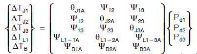

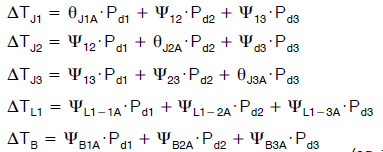

即使有这种限制,也应注意,矩阵描述很容易扩展到任何数量的结和辅助温度,每个相关的热源对于每个其他结和相关的点都产生一个自加热 θ 和一组相互作用 ψ。例如,假设有三个热源、一条引线和一个电路板温度参考位置,那么我们将有:
(公式15)
这里不是方阵,因为我们使用 ψ 特性来描述系统中某些点的温度,这些点本身不是热源。也许很明显,互易定理带来的对称性只适用于仅代表热源温度的方形子矩阵。同样,前面的矩阵表示法只是如下方程组的简写版本:
(公式16)
对所有结果必须加上环境温度。
在实践中,通常测量三个功率水平和三个温度(引线、电路板和环境温度)。然后,利用矩阵方法可以计算五个温度:三个结温以及引线和电路板的温度。如果计算温度与测量值一致,那么您就可以在一定程度上相信,所有特性输入(θ 和 ψ)对所考虑的系统都是有效的。如果引线和电路板的计算值与测量值之间存在显著差异,您就可以得知,实际应用中的热流分布与最初推导 ψ 时的热流分布显著不同,因而计算的结温也值得怀疑。

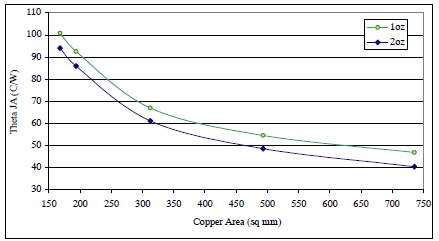

θ-JA 与铜面积的关系
提供制造商热特性数据的最大问题之一,在于选择何数据有助于说明,但遗憾的是,该数据可能会严重歪曲封装在客户应用中的实际表现。一个很好的例子是 θ-JA 随铜面积的变化,如下图所示。
图1. Dpak 的 θ-JA 与铜面积的关系
此图中明示的两个参数是散热铜的厚度(两种代表性厚度,每种厚度一条曲线)和铜面积(x 轴)。即使只考虑这两项,也会出现许多问题。例如,如果铜的厚度超出了所提供的范围,应该如何维修?事实上,即使在所提供的范围内,是否应该以线性方式进行解读?如果铜面积低于所提供曲线的左端或高于右端,会发生如何维修?线性外推合适吗?曲线是否应该拟合已知的点,并进行扩展(如果是,多远是合适的)?金属面积是否包括与目标器件直接相关的走线?如果包括,很明显,在这些曲线左端的某一点,面积会从大的“块状”面积过渡到细长的面积。在这种过渡中,散热能力肯定会发生显著变化。因此,如果特定应用中使用的纯“走线”金属的量与此图所基于的量不同,将会出现与“直观”外推有显著偏差的情况。
然而,除了这些明示的参数之外,还有许多非常重要的因素未在此图上明示,它们会影响实际的 θ-JA 值。例如,铜面积之外的电路板有多大?气流有多大?电路板顶部和底部的气流是否相同?如果空气是“静止的”,电路板相对于重力的方向是什么,它如何随方向而变化?
要点是,这些图表只能用于非常粗浅地了解目标器件可以在多大程度上被利用来调节系统整体热特性。显然,起始点是减去器件“固有”特性(如 ψ-J-lead),看看剩下的特性是否有足够的裕量来提供所需的补偿。如果有,则必须对外部热系统进行全面分析,至少要考虑上述讨论中强调的所有变量。
