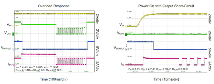

摘要: {本文由家电维修技术论坛小编收集整理资料}SGM2593D 是一款具备限流功能的单通道负载开关,内置软起时间并集成输出快速放电功能。支持 2.5V 至 6V 输入电压范围,最大连续电流 3A。具有可调输出电流限制、反向电流阻断和热关断等强大的故障保护功能。 ...
    {本文由家电维修技术论坛小编收集整理资料}SGM2593D 是一款具备限流功能的单通道负载开关,内置软起时间并集成输出快速放电功能。支持 2.5V 至 6V 输入电压范围,最大连续电流 3A。具有可调输出电流限制、反向电流阻断和热关断等强大的故障保护功能。芯片采用 TDFN-2×2-6AL 和 SOT-23-6 绿色封装,工作温度范围在 -40℃ 至 +125℃。
图 1 SGM2593D 典型应用框图

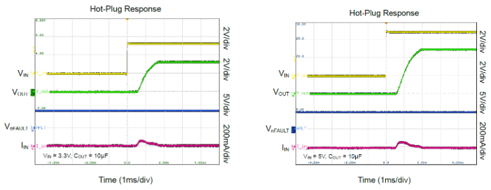

1. SGM2593D 内置输出软起功能,可有效减少浪涌电流,保护下游大电流敏感器件并抑制输入端电压波动。
2. SGM2593D 具有低静态工作电流和关断电流,可大大降低设备正常工作和待机状态时的功耗,延长设备使用和续航时间。

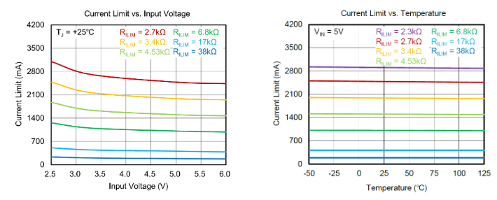

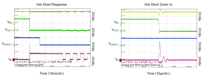

3. SGM2593D 通过一个外接电阻实现 0.1A 至 3A 电流限制。在输出长时间过载或短路时,通过过温保护功能进行打嗝,并在不良状态移除后立刻恢复正常工作。该期间为异常状态提供指示。

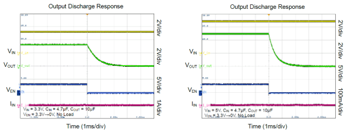

4. SGM2593D 具有输出快速放电功能,可以在芯片关断时使输出快速掉电,防止悬空导致下游电路输入状态异常。快速放电功能仅 EN 下电时有效,输入需工作在正常电压范围。

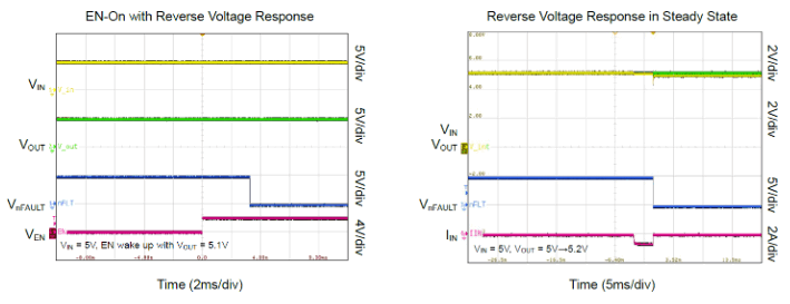

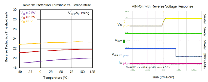

5. SGM2593D 具有反向电流阻断功能,通过监测输入输出端电压压差,有效阻断反向功率流,可用在 Power Mux 结构。
