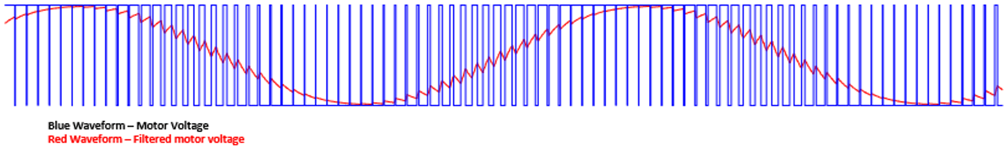

用于降低电机控制应用中可闻噪声的第一种策略是连续 PWM。PWM 是一种技术,通过导通和关断晶体管来产生输出波形,从而让电机电压在给定时间处于高电压或低电压状态。然后,电机中的电感对这些波形进行滤波,以便基本上平均输出波形。调整占空比(波形导通时间与关断时间之比)将改变平均电压。图 2 展示了使用 PWM 生成正弦波的一个示例。
图 2:使用 PWM 生成正弦波的示例

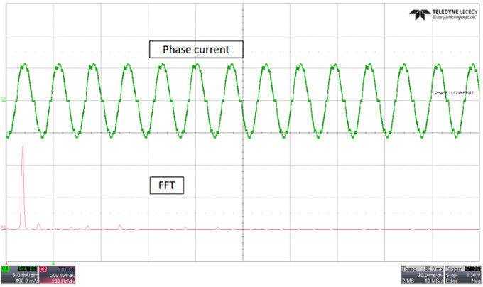

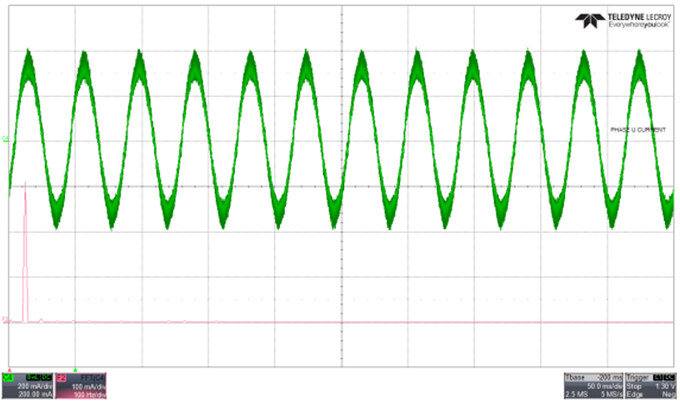

例如,德州仪器 (TI) MCF8315A BLDC 集成控制栅极驱动器是一款无传感器 FOC 电机驱动器,可实现连续和非连续空间矢量 PWM 方案。连续调制有助于减小低电感电机的电流纹波,但由于所有三个相位互相交错,因此会导致更高的开关损耗。非连续调制的开关损耗更低(因为一次只有两个相位互相交错),但电流波纹更高。在图 3 和图 4 中,您可以看到连续和非连续 PWM 的差异。
图 3:相电流波形与快速傅里叶变换 (FFT) 非连续 PWM 之间的关系
图 4:相电流波形与 FFT 连续 PWM 之间的关系
