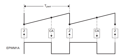

C2000支持占空比、相移、死区和周期的高精度控制。HRPWM是在普通PWM模块上采用微边沿定位 (MEP, micro-edge positioner) 技术实现的。简单来说, 就是将一个计数周期再拆分为很多个小的MEP步长, 如下图所示。 其中,MEP最小步长是150ps。
图1 HRPWM的微边沿定位MEP示意图

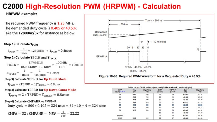

计算举例:如下图所示(开关频率为1MHz),控制精度是由PWM的“计数器值”和“比较值”的来决定。F280013x的CPU频率为120MHz,假设EPWM模块时钟为120MHz, 此时EPWM单个计数周期为8.3 ns,MEP步长为150 ps。如此, 可将每一个计数周期再细分为8.3 ns / 150 ps = 55. 56份。如图中单边向上计数模式下, 开关频率为1MHz,则三角波载波周期为1 us, 计数周期TBPRD等于120。如果想实现10.15%的占空比,则边沿时间的控制应当是 10.15 * 8.3 ns = 84.245 ns。此时, 设定CMPA = 10 (83 ns),剩下的1.245ns(不足单个计数周期)应当由HRPWM模块来实现, 也就是CMPA上再加上1.245 ns = 1245 ps = 150 ps * 8.3 » 8个MEP步长。
图2 单边计数模式下的载波波形
其中,PWM分辨率的计算公式,如图3所示。
图3 PWM的分辨率计算公式
图4为不同开关频率下的PWM和HRPWM的分辨率。如下图,当开关频率>250k,或者所要求的PWM分辨率>(9-10 bit)时,系统则需要使用HRPWM模块。
图4 PWM和HRPWM的分辨率算例表

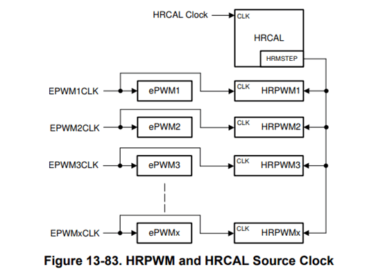

高精度PWM相关的寄存器,如CMPAHR/CMPBHR、TBPHSHR、TBPRDHR、DBREDHR和DBFEDHR,以及HRPWM的时钟输入与配置,如图5和图6所示。HRPWM高精度寄存器作用位置是在AQ子模块之后,由此不会影响AQ执行边沿动作。
图5 HRPWM的相关的寄存器
图6 HRPWM的相关的寄存器作用位置
图7 HRPWM的时钟输入与配置

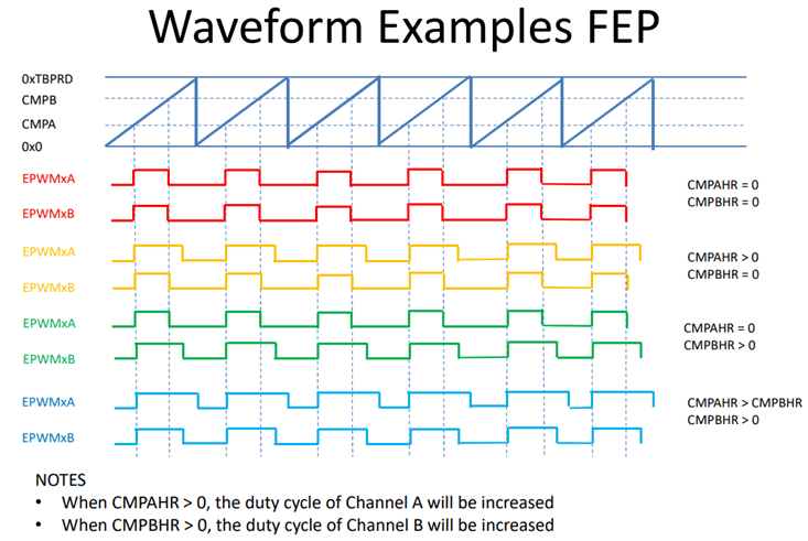

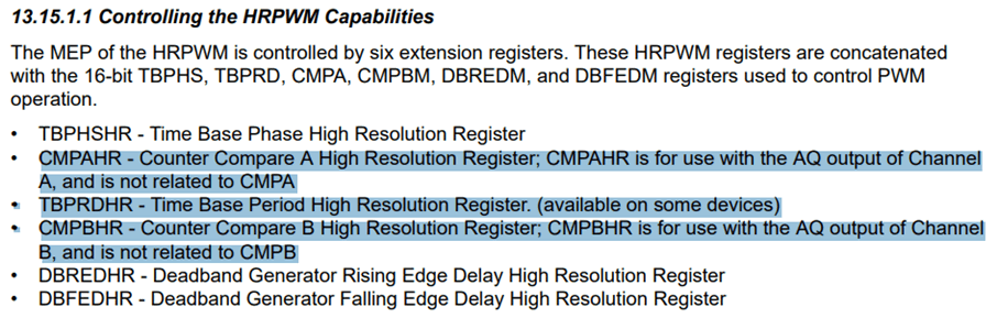

其中,需要注意的是CMPAHR寄存器只会影响Channel A,它跟CMPA没有任何必然关系;CMPBHR寄存器只会影响Channel B,它跟CMPB没有任何必然关系。同时, CMPAHR和CMPBHR分别可以作用在上升沿、下降沿和上升/下降沿。如下图寄存器的说明可知, 如果仅配置CMPAHR寄存器值, 而Channel B上通过死区模块由PWMxA极性翻转而来, Channel B 上则不会产生高精度的PWM波形。若需要Channel A和Channel B都需要高精度模式, 此时需要将CMPAHR 与CMPBHR赋予相同的值,从而产生正确的PWM波形,如图8所示。
图8 HRPWM的CMPAHR/CMPBHR寄存器说明
1.3 高精度PWM的CMPAHR/CMPBHR寄存器计算
以F28004x/F28003x为例,CMPAHR的算例及计算过程如下图9所示。分别针对不同CMPAHR和CMPBHR上升沿REP (Rising Edge Position) 、下降沿FEP (Falling Edge Position) 和上升/下降沿BEP (Both Edge Position) 的作用示例。
图9 HRPWM的CMPAHR算例
CMPAHR和CMPBHR上升沿REP作用示例, 如图10:
图10
CMPAHR和CMPBHR下降沿FEP作用示例,如图11:
图11
CMPAHR和CMPBHR上升/下降沿BEP作用示例,如图12:
图12

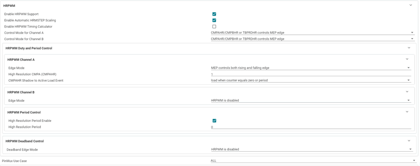

1.4 创建和配置高精度PWM的工程项目
1)创建Driverlib的工程项目
Step1:添加 "Include" Files: #include "sfo_v8.h" 以及所对应的库文件SFO_lib
Step2:声明Variable Declarations:
        uint16_t status = SFO_INCOMPLETE;
        uint32_t MEP_ScaleFactor = 0; //scale factor value
        volatile uint32_t ePWM[(PWM_CH + 1)] = {0, EPWM1_BASE, EPWM2_BASE};
Step3:缩放因子初始化MEP_ScaleFactor Initialization:
while(status == SFO_INCOMPLETE)
        status = SFO();
        if(status == SFO_ERROR)
            // SFO function returns 2 if an error occurs & # of MEP
            // steps/coarse step exceeds maximum of 255.
            error();
Step4:增加用户代码并配置对应的寄存器如CMPAHR
void main ()
    int status;
    // User code
    // ePWM1, 2, 3, 4 are running in HRPWM mode
    // The status variable returns 1 once a new MEP_ScaleFactor has been
    // calculated by the MEP Calibration Module running SFO
    // diagnostics.
status = SFO ();
for(;;)
    if(test_ctr < 256)
            HRPWM_setCounterCompareValue(ePWM[1], HRPWM_COUNTER_COMPARE_A, (0x2000 + test_ctr));
            test_ctr++;
        else
            test_ctr = 0;
     // MEP steps/coarse step exceeds maximum of 255.
     error();
2)Bit-field按寄存器创建的工程
Step1:添加 "Include" Files: #include "sfo_v8.h"以及所对应的库文件SFO_lib
        Uint16 status = SFO_INCOMPLETE;
        int MEP_ScaleFactor = 0; //scale factor value
        volatile struct EPWM_REGS *ePWM[] = {0, &EPwm1Regs, &EPwm2Regs};
同上。
同上。

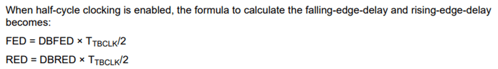

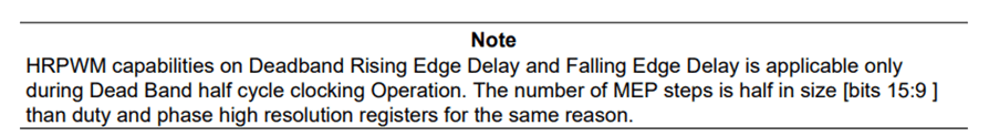

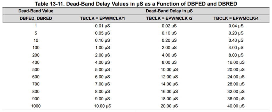

2.1 高精度PWM的Dead Band半个TBCLK计数周期生效
如下Note提示, 死区的高精度模式控制仅在半个TBCLK计数周期生效, 如下计算公式可知, 若CPU主频直接分频给到EPWM时钟,即TBCLK 为100MHz,也就是10ns, 此时DBREDHR和DBFEDHR寄存器仅在5ns计数周期生效, 这也是为了进一步保证高精度死区的生成。

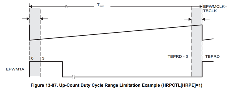

2.2 高精度PWM的Dead Band高精度仅在双边计数Up-Down模式生效
如下Note提示, 死区的高精度模式控制仅在Up-Down计数模式下生效, 这主要是由于HRPWM的Duty占空比高精度模式控制限制所造成的。HRPWM在前三拍和后三拍是无效的,此时若想生成0%占空比可由普通PWM生成。硬件上不允许单边计数模式下实现占空比的高精度模式控制。
