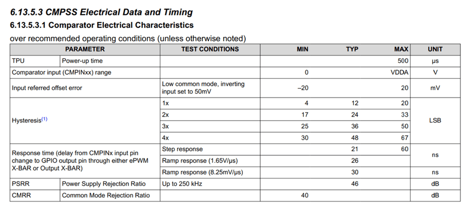

TI 第三代C2000芯片全系列集成了带DAC的片内比较器,通过DAC设定阈值,与采样信号分别送到片内比较器的正负输入端做比较,由于DAC的集成,用户可以方便地修改比较的电压值。同时,C2000比较器内部集成数字滤波器,可以实现高性能的滤波。生成保护信号给到PWM模块封锁PWM输出,从而实现快速的过流过压保护,无需额外再加比较器和基准电压。另外,C2000内部的比较器响应速度快,以F280049 为例(可参考datasheet上Comparator Electrical Characteristics这一章节),从比较器输入的电平异常到比较器产生输出信号,延迟最多60ns, 而通用比较器的延迟一般要1us左右,使用与C2000内部比较器相似规格的比较器成本又会比较高。

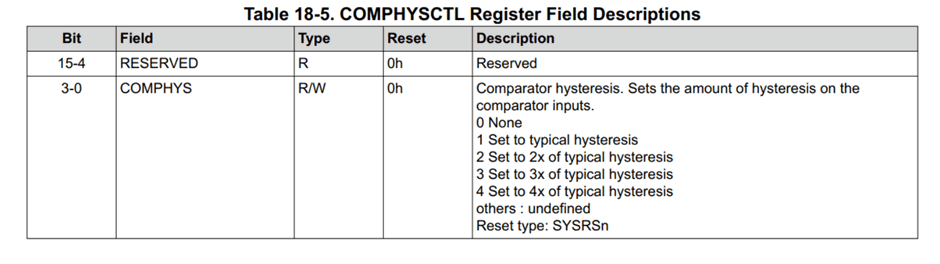

3. 比较器滞回功能的使用
为了避免噪声波动引起的比较器输出的反复跳变,我们一般都会配置滞回比较。 C2000比较器的滞环是可以设定的,COMPHYSCTL的COMPHYS位可以设定滞环的环宽,当环宽设定为0时也就意味着没有滞环。注意在规格书中,滞环的单位是LSB,所以它和CMPSS模块内部的DAC的参考有关。如果内部DAC的参考电压是3V,1LSB对应3V/4096=0.7mV。 以F28004x,F2807x,F2837x为例,其滞环可以在12LSB, 24LSB, 36LSB, 48LSB中选择。具体可以在datasheet的电气参数中看到。

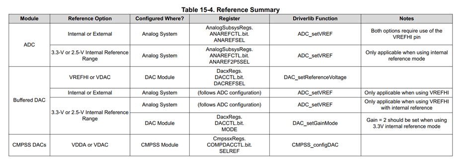

CMPSS内部DAC的参考可以看TRM (Technical Reference Manual) 中关于参考的介绍,可以在VDDA和VDAC中选择:
设置滞回的寄存器是COMPHYS, 设置滞回也可以调用driverlib中的函数CMPSS_setHysteresis(uint32_t base, uint16_t value)。设置值和滞回环宽的关系可以看具体型号C2000的Technical Reference Manual中寄存器的解释。

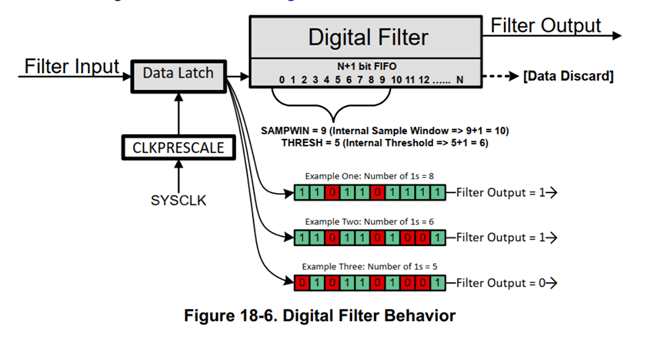

4. 数字滤波器的使用
当外部输入的滤波电路设计不当时,会导致比较器被误触发的情况,C2000内部比较器还集成了可配置的数字滤波器,CMPSS数字滤波器的时钟来源是系统时钟, 预分频(CLKPRESCALE)决定了滤波器的采样率,滤波器的FIFO在每个分频后时钟采样一次。数字滤波器在从输入端采集的FIFO采样(SAMPWIN)窗口上工作。滤波器输出为采样窗口内的多数值,其中多数由阈值(THRESH)定义。如果不满足阈值,则滤波器输出保持不变。具体的工作逻辑可以参考TRM(Technical Reference Manual)的Digital filter behavior,如图2。
这里以F280049为例,需要注意的是,THRESH的值必须被设置为大于SAMPWIN/2并且小于或等于SAMPWIN。同时,FIFO中的旧数据将被丢弃。在用寄存器配置的情况下,对于SAMPWIN、THRESH和CLKPRESCALE,数字滤波器使用的内部数字在所有情况下都是+1。也就是说,samples=SAMPWIN+1,threshold=THRESH+1,pre scale=CLKPRESCALE+1。
图2 比较器滤波子模块功能
也可以用driverlib函数配置,即在函数中配置相应的分频值,采样窗和阈值。
Void CMPSS_configFilterHigh(uint32_t base, uint16_t samplePrescale, uint16_t sampleWindow, uint16_t threshold);
Void CMPSS_configFilterLow(uint32_t base, uint16_t samplePrescale, uint16_t sampleWindow, uint16_t threshold);
