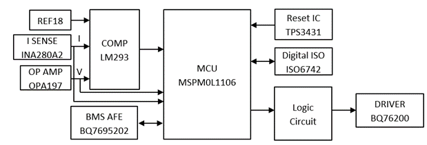

2.采样环节冗余设计
模拟前端(AFE)芯片BQ76952可用于1-16s电芯的监控,适用于2kw-5kw的户外电源BMS中。AFE自带电芯电压采样、电池包电压采样,也可外接采样电阻监测电流。为保证采样系统的可靠,增加了外部采样环节,如图2所示,包括高精度电流采样运放INA280和通用运放OPA197采集电流和电池包电压。 正常工况下MCU从AFE和外部采样环节得到的电压电流数据无太大差异,平均处理后即可传输到外部系统中,当AFE和外部采样环节得到的数据差异性过大,系统认为存在异常,停止充电或者对外放电。
图2 户外电源BMS功能系统框图
3. 复位环节冗余设计
BQ76952带有Watchdog功能,喂狗时间可在0-65535s间配置。MCU需要在喂狗时间间隔内定期发送指令给AFE,否则将自动禁用AFE内部LDO一段时间后再使能,使得MCU掉电重启。为保证复位系统的可靠,还采用外部Reset芯片TPS3431用于冗余系统复位。正常工况下,AFE内置的Watchdog用于自动停止充电或者对外放电,而外部芯片则用于系统复位。休眠态时靠AFE内置Watchdog使得MCU掉电重启。
4. 保护环节冗余设计
BQ76952带有电压、电流保护,且可配置成多级保护。为避免AFE失效时系统无法工作,增加比较器,将外部采样环节得到的电压电流通过比较器LM293获得触发信号给MCU。正常工作时,前两级保护配置在AFE中,将比较器获得的触发信号做第三级保护,如图2所示。

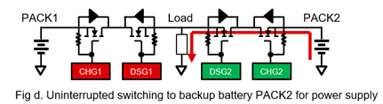

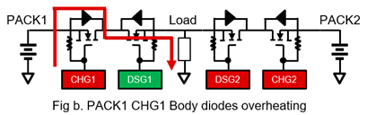

由于众多消费者对户外电源续航的要求,滋生出了新的设计考量,即在主电池包基础上增添副电池包,并且可支持热拔插,来实现不间断供电。然而在主电池包向副电池包换流过程中,低压侧电池包的充电FET的体二极管容易承受大电流,导致过热,如图3所示,如果时间过长会损坏FET。
图3 主电池包向副电池包换流过程
由于系统架构采用MCU发指令给AFE的模式,如图4所示,AFE在收到导通指令后,需要经过固有延时(最长会到250ms)才导通FET,如图5,这使得体二极管承受长时间大电流,容易损坏。尽管AFE具备体二极管保护功能,然而该应用场景不能使能该功能。这是因为不间断供电的需求,以及防止高压电池包电流倒灌到低压电池包,系统会首先关断CHG FET,电流换流到CHG FET的体二极管。此时如果触发体二极管保护功能,充电FET会重新自动导通,形成倒灌,所以不可取。

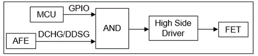

加快FET的导通可以减小体二极管承受电流的时间,因此换流过程中采用MCU直驱的方式来快速闭合FET,以达到目的,控制架构如图6所示,将AFE的DCHG/DDSG信号与MCU的控制信号与逻辑后,通过高边驱动控制FET
图6 添加MCU直驱的控制架构
常规工况下,MCU恒定给高电平,系统靠AFE控制。发生热插拔时, AFE先恒定给高电平,靠副包的MCU信号快速导通开关管。
