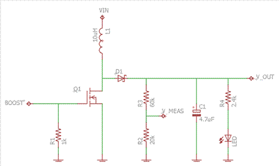

其中,L是电感值,Io是输出电流,T是开关周期(开关频率的倒数)。正如你所看到的,该公式更复杂,同时它仍然包含占空比作为依赖项,而且它引入了额外的依赖项,甚至采用固定占空比时,我们也能够使用它生成预期的输出。例如,所有的其他条件不变,如果我们成比例地降低T和电感器容量L,那么输出特性将保持不变。这意味着我们可以使用任意的占空比,然后增加开关频率以减小电感器容量大小和成本。 此外,在这种模式下PCA有一项有用的特性:频率输出生成。在这种模式下,能够产生50%占空比的频率输出,在正常条件能够达到SYSCLK的一半或者12.25MHz。由于之前提及的开关损耗的因素,开关转换器通常不会运行于如此高的频率,典型的运行频率范围在100kHz至4MHz。在更合理的3.062MHz开关频率下(24.5MHz SYSCLK被8分频),我们能够重做之前的示例,这使用非连续模式,并且采用50%的固定占空比: Vin= 3VVout= 12VIout= 20mA开关频率 = 3.062MHz占空比 = 50% 这,所需要的电感器大小减小到2.04μH!在相同输出特性条件下,这仅是连续模式下PWM示例中所需电感容量大小的1/72。 除了电感容量~2.2 μH对比~150μH之外,其他方面也具可比性: SRN4026-151M : 150 μH,220mA: $0.18 @1000 : 4mm x 4mmMLZ2012A2R2M: 2.2 μH,210mA: $0.058 @1000 : 2mm x 1.25mm 正如你所看到的,这一更小容量的电感导致BOM成本减少了12.2美分,或减少68%。封装面积也减小了11.5mm2或72%。 示例电路和固件 作为概念证明,我们已经开发了相关的电路和固件。在前面的例子中,电路的特征是静态。只要输入电压为3V,负载在12V下持续消耗20mA电流,那么MCU仅需要输出一个3.062MHz方波给开关电路,保持稳定的输出。如果负载在12V下的耗电流小于20mA,那么输出电压将连续增加直至达到平衡。由于没有任何形式的反馈机制,如果负载变化,我们不能确定输出电压。 在下面的电路,电压分压器允许MCU去测量输出电压,因此形成反馈回路,这使得我们能够在运行时调整输出的行为。调整输出电压能够通过这样的方式:在输出电压太高时禁止频率输出,当输出电压太低时重新使能它。此外,一个仿真负载由R4和LED构建,并被连接到电压输出上:

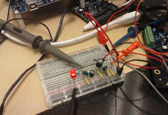

固件针对EFM8BB1 MCU而写,但是只要具有PCA模块和带窗口比较特性的模数控制器(ADC),它可以移植到任意8位MCU上。PCA配置输出通道0到P0.1引脚,输出频率3.062MHz。ADC配置在P0.3引脚,采样率300kHz,使用定时器3溢出来触发转换。ADC也被配置为使用窗口比较特性,仅仅当ADC采样值落入预期的电压范围之外时才触发中断。所有配置完成后,整个反馈环路被包含在ADC中断处理函数(ISR)中: SI_INTERRUPT(ADC0WC_ISR, ADC0WC_IRQn){uint16_t sample;//清除窗口比较中断标志位ADC0CN0_ADWINT = 0;//存储ADC采样值sample = ADC0;if (sample > MAX_COUNTS){//禁止PWMP0MDOUT &=~P0MDOUT_B1__BMASK;//设置LT值,清除GT值ADC0LT = MIN_COUNTS;ADC0GT = 0xFFFF;}else if (sample {//使能PWMP0MDOUT |=P0MDOUT_B1__PUSH_PULL;//设置GT值,清除LT值ADC0LT = 0;ADC0GT = MAX_COUNTS;}} 如果ADC测量值大于ADC0GT值或者小于ADC0LT值,那么中断被触发。如果测量值在这个范围内,那么不会发生任何事情。一旦进入ISR,如果测量值超过了预期的值,那么频率输出被禁止。如果它小于预期值,那么频率输出被重新使能。通过把端口配置为开漏模式输出而被有效禁止,因此引脚被电阻器R1拉低,进而关闭MOSFET Q1。 ADC代码中定义的MAX_COUNTS代表9.5V,MIN_COUNTS代表8.5V。这有效的限制输出电压在8.5-9.5V。 下面示波器图像显示了采用该代码的电路输出信号。
通道1是输出电压。通道2是施加到电路BOOST引脚的频率输出。正如你所看到的,当电压低于8.5V时,固件激活频率输出;当电压大于9.5V时,频率输出被禁止。 在实践中,使用窗口比较模式的ADC需要极少的CPU开销。在我们的测量电路中,CPU在ISR中大约仅有12 μs的活跃时间,每8.9ms两次。总的CPU开销大约是0.14%。减小输出电容导致需要更高频率更新,即输出电压需要更少时间充电到限值,少时间放电到限值。 下面是BOOST引脚连接到MCU的电路:

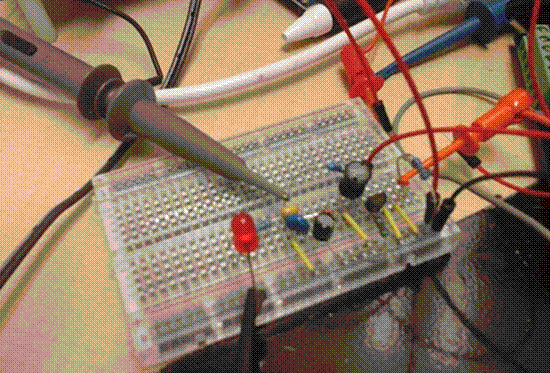

下面是BOOST引脚断开时的电路:
在这种情况下,输出电压会下降至Vin,这时不能达到点亮LED所需的要求。 总结 开关转换器通常被用于嵌入式应用中,去有效转换电压到其他值。这些开关转换器经常通过带有可变占空比的PWM信号去控制转换器的输出特性。然而,对于大多数MCU来说,生成可变占空比PWM信号的能力被限制在相对的低频率,因此需要使用更大的电感器。作为替代,高频、固定占空比的时钟频率输出能够显著降低电感器容量大小,减少BOM成本和电路板空间需求。
