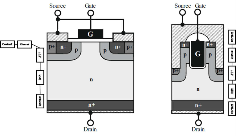

这包括靠近接触孔的高掺杂区域电阻、沟道电阻、JFET(结型场效应晶体管)区域的电阻以及漂移区电阻(见图2)。请注意,在高压硅MOSFET(金属氧化物半导体场效应晶体管)中,漂移区阻显然在总电阻中占主导地位。而在碳化硅器件中,工程师可以使用具有更高电导率的漂移区,从而降低漂移区电阻的总比重。
图2:平面DMOS SiC MOSFET(左)和垂直沟槽TMOS SiC MOSFET的剖面图,以及与电阻有关的贡献的相应位置

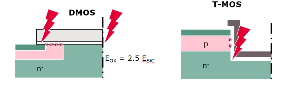

与硅器件相比,SiC器件在阻断模式下的漏极诱导电场要高得多(MV而不是kV)。这就需要采取措施限制栅极氧化物中的电场,以保持氧化物在阻断阶段的可靠性。另见图3:对于TMOS(沟槽MOSFET),薄弱点是沟槽拐角,而对于DMOS(双扩散金属氧化物半导体),薄弱点是元胞的中心。

图3
左图:平面MOSFET(半元胞)的典型结构。它显示了与氧化物场应力有关的两个敏感区域。
右图:沟槽式MOSFET(半元胞)的典型结构。这里的关键问题是沟槽边角的氧化层应力。
基于这些考虑,很明显,SiC中的平面MOSFET器件实际上有两个与氧化物场应力有关的敏感区域,如图3的左边部分所示。首先,在反向阻断模式下,漂移区和栅极氧化物界面存在高电场应力。其次,栅极和源极之间的重叠部分在导通状态下有应力。

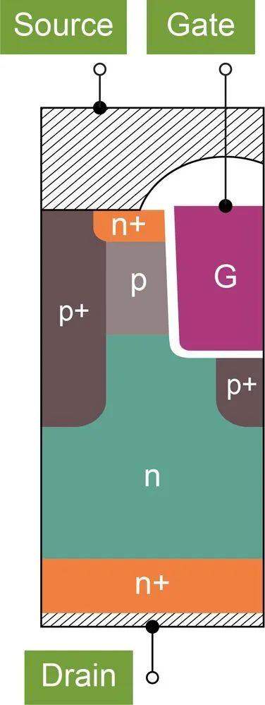

我们开发了CoolSiC™ MOSFET元胞设计,以限制通态和断态时栅极氧化物中的电场(见图4)。同时,它为1200V级别提供了一个有吸引力的比导通电阻,即使在大规模生产中也能以稳定和可重复的方式实现。低导通电阻使得VGS(on)电压可以使用低至15V的偏压,同时有足够高的栅源-阈值电压,通常为4.5V。这些数值是SiC晶体管领域的基准。
该设计的特点包括通过自对准工艺将沟道定位在一个单一的晶面。这确保了最高的沟道迁移率,并缩小了阈值电压分布范围。另一个特点是深p型与实际的MOS沟槽在中心相交,以便允许窄的p+到p+间距尺寸,从而有效地屏蔽沟槽氧化层拐角。
总之,我们可以说,应用于我们的CoolSiC™器件的设计理念不仅提供了良好的导通电阻,而且还为大规模生产提供了可靠的制造工艺。
图4:CoolSiC™ MOSFET元胞结构剖面图
