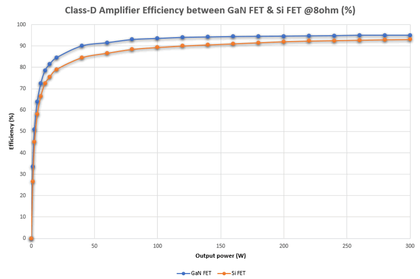

首先从导通损耗方面考虑,为了达到D类音频功放出色的性能表现,需要提供尽可能低的导通电阻,以最大限度地减少导通损耗。 GaN开关器件会提供比硅基晶体管低得多的导通电阻,并在更小的裸片面积上实现这一点。
其次,开关损耗是另一个需要重点考量的因素。 在以中高功率输出时,D 类功放效率表现极为高效。 但当它处于低功率输出状态时,由于功率器件中的损耗,效率相较于中高功率输出要低得多。
为了克服这一挑战,一些 D 类功放使用两种工作模式。一旦输出功率级达到预定的阈值,功放开关管的输出电压轨就会提升,从而提供满量程的电压摆幅。 因此为了进一步降低开关损耗的影响,可以在低输出功率级时使用零电压开关 (ZVS) 技术,在高功率水平时改为硬开关,利用氮化镓器件零电压开关(ZVS)状态下极低的开关损耗来提升低输出功率时系统整体的工作效率。
图3. GaN与Si开关器件在D类音频功放的应用中的效率曲线对比图(负载8欧姆)
由上图我们可以发现,GaN开关器件相较于Si类开关器件在D类音频功放的应用中可以提供3%-6%的效率提升,特别是输出功率在20W - 80W之间时,效率差异尤为明显。

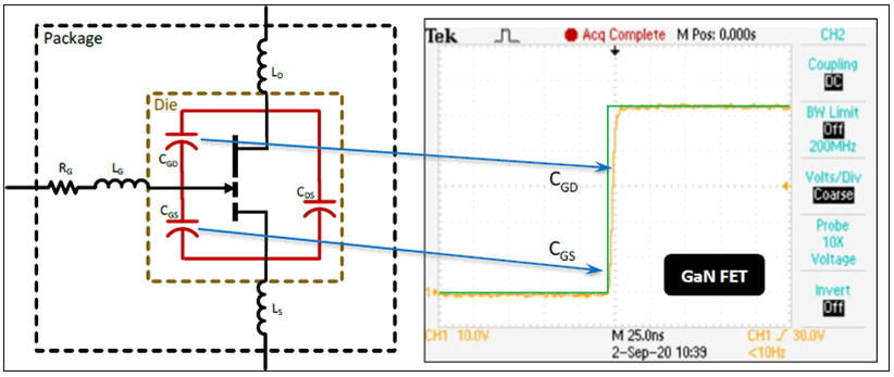

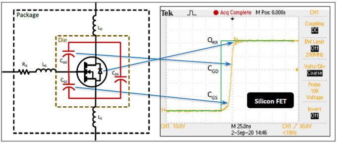

当硅基晶体管用于D类音频功放中实现开关功能时,硬开关模式(hard-switching)会导致在体二极管中积累电荷,因为当功率器件关闭和打开时输出端的电压不为零,而后建立的反向恢复电荷 (Qrr) 需要放电,需要将放电时间考虑到 PWM 的控制动作中。 而在使用GaN的设计中,这不再是我们需要考虑的问题,因为GaN晶体管中没有硅基晶体管固有的体二极管,因此没有反向恢复电荷Qrr,使我们可以得到更加清晰的开关波形。
图5. 电荷相关参数对Si FET和GaN FET带来的负面影响
通过上图我们可以清晰的看到,反向恢复电荷(Qrr)以及Cgs和Cgd为硅基开关器件的开关波形的还原带来了较为严重的负面影响,而得益于GaN开关器件中不存在反向恢复电荷(Qrr)以及非常低的Cgs和Cgd,此类电荷参数所带来的负面影响非常有限。
