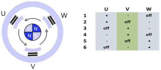

现在来观察分析 BLDC 电机及其驱动,图 2 显示了三相电机的线圈通电顺序。
图 2. 一个简单的三相 BLDC 电机与驱动开关的顺序

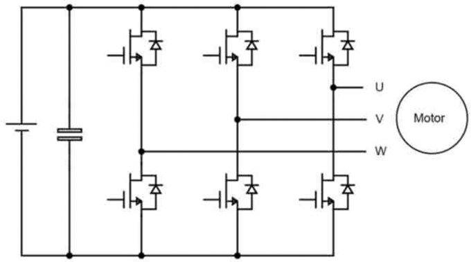

施加电压存在一定的 “死区” 时间,原因在于开关的桥式布局(图 3)可以是 IGBT 或 MOSFET,但越来多的使用 SiC FET 这样的宽带隙器件(如图所示)。当电机旋转时,开关管的切换由轴传感器或其它方法触发,转子角度、速度和电流的反馈可用于控制转矩和转矩波动,这会导致不必要的振动。
图 3. BLDC 电机有三相桥式开关驱动,以 Qorvo SiC FET为例

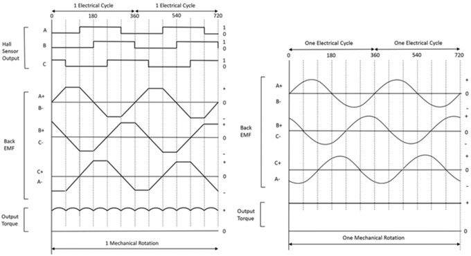

三相 BLDC 电机可以将线圈分段控制,任何时候都保持两个线圈通电,第三个线圈 “悬空”。悬空绕组以梯形波形显示反电动势(图 4,左),其过零点可用于确定转子的角度位置,这种方法成本低、精度高,但霍尔效应传感器允许在重载条件下启动,这种响应很难通过传统的无传感器算法获得。
从机械角度看,分离式线圈是非常简单的布局,但确实会产生一些转矩波动。
如果将线圈绕在定子周围,反电动势可以是正弦波(图 4,右),理论上没有转矩波动。
图 4. BLDC 和永磁同步电机的反电动势和 PWM 驱动波形
在实践中,可以达到 1% 左右,但峰值转矩和功率密度低于梯形反电动势。
这种布局就是 “永磁同步电机”(PMSM),要求所有的绕组在任何时候都要通电,因此浮动绕组的位置信息不可用,通常需要一个单独的轴传感器。
无论哪种情况,PWM 驱动调制都会设置为分别与梯形或正弦匹配,以获得最佳性能。

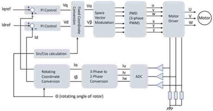

然而,FOC(磁场定向控制)很复杂,需要较强的数字处理能力,问题在于启动时无法获取转子位置信息,因此,在传感器提供有效反馈之前,通常会应用开环初始驱动。为了提供出色的性能,FOC 需要从转子位置和绕组电流中得出磁链和转矩值。
通过 “克拉克变换” 方法将三相绕组电流转换为两相等效电流,然后使用 “帕克变换” 和旋转角度计算旋转坐标,从而得出控制参数、磁链和转矩。
将目标值与补偿反锁信号比较,其差值送入比例 -积分 (PI) 控制器。
该信号通过反向克拉克和帕克变换过程,为桥式驱动电路中的开关产生驱动信号,应用 PWM 以形成正弦电流,其有效值对应于所需转矩。图 5 为该方案示意图。
图 5. BLDC 电机的 “矢量” 或 FOC 控制。

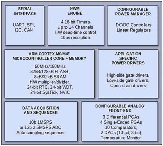

PAC5xxx 系列基于 Arm® Cortex®-M4F 内核,运行频率为 150Mhz,搭载 32kB SRAM 和 128kB 闪存,配备 12 位 2.5MSPS 模数转换器 (ADC);或基于 Arm® Cortex®-Mo,运行频率为 50Mhz,搭载 8kB SRAM 和 32kB 闪存,配备 10 位 1MSPS ADC(图 6)。
这些方案包括内部开关和线性稳压器,节省了电路板空间和 BOM 成本。可配置模拟前端 (CAFE)包括单端和差分可编程增益运算放大器、比较器、数模转换器和 I/O 电路。
具有可互连和可编程的信号采样、反馈放大以及多个模拟输入信号的传感器监测功能。
低功率等级版本型号 PAC5285 还集成了功率 MOSFET,形成一个驱动桥,为手持设备和工具等 BLDC 应用提供了紧凑型解决方案。
