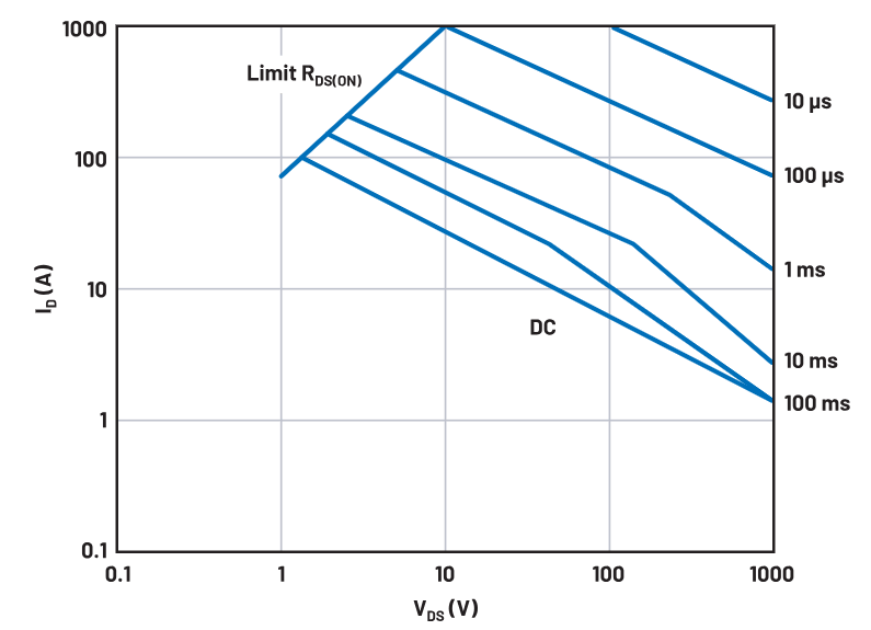

市场上的大多数IC都使用外部MOSFET作为打开和关闭电流的开关,同时也用于限制电流,在这种情况下,开关的工作方式类似于线性稳压器。然而,这种开关必须确保MOSFET始终在其安全工作区(SOA)内运行。否则,半导体和电路将会受损。遗憾的是,选择一个合适的MOSFET并以一种永远不会越过SOA的方式运行有时并非易事。工作温度、电压、电流,特别是时间,均会对其造成影响。为确保安全运行,必须仔细考虑这些因素,做出正确选择。图2显示了典型N沟道MOSFET的SOA图。允许MOSFET在所示线路下方运行。
图2. MOSFET的典型SOA。
