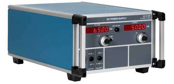

 图2:XP Power的HCP产品具有低至50ppm的纹波和噪声,线路调节为0.001%/10ppm,变化幅度为+/-10%,负载调节为0.02%
