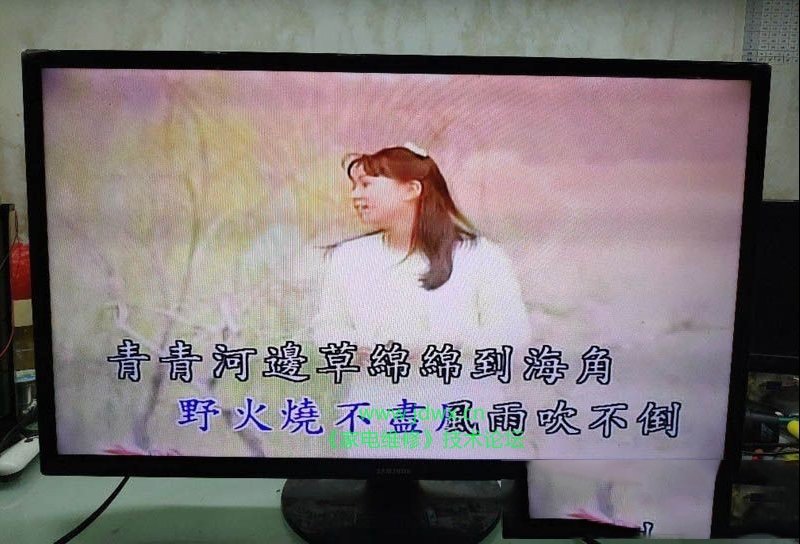

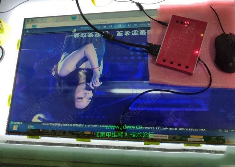

摘要: 收到同行送来的故障机壹台32英寸三星液晶电视,故障为上半屏出故障,下半屏正常,一看故障锁定为屏出故障,拉回维修点开屏,开屏看见屏上一边有两个Y,故障应该是上半屏的Y了,检查Y供电正常,应该是信号出问题了,果然 ...

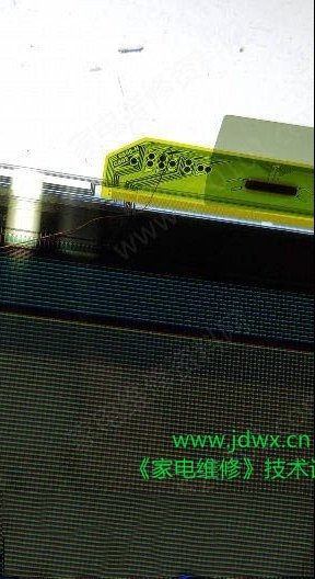

    收到同行送来的故障机壹台32英寸三星液晶电视,故障为上半屏出故障,下半屏正常,一看故障锁定为屏出故障,拉回维修点开屏,开屏看见屏上一边有两个Y,故障应该是上半屏的Y了,检查Y供电正常,应该是信号出问题了,果然4组信号中的ckv信号没到,应该电玻璃内部断线了,飞线ckv完美修复。
