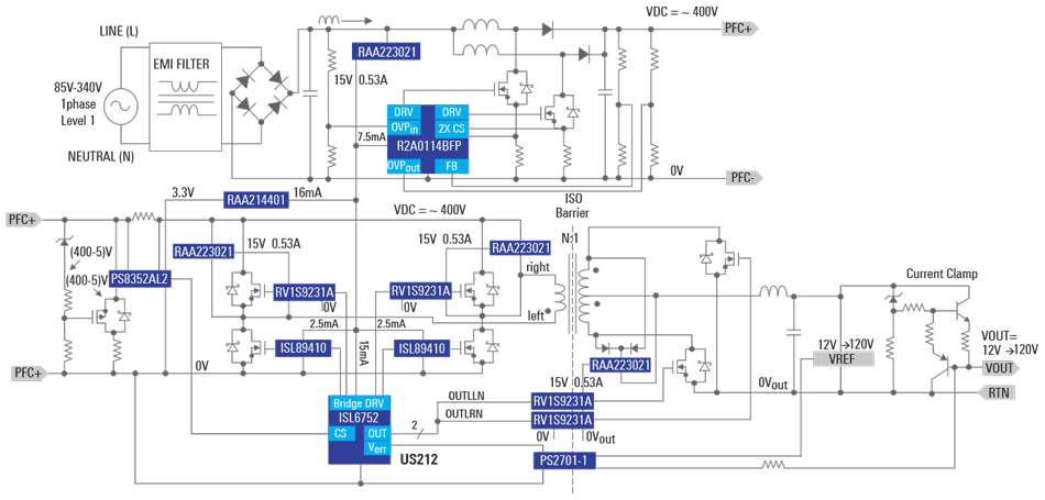

今天瑞萨君就为大家带来一款大功率充电器解决方案。该方案由瑞萨旗下一系列电源器件组成,包括RAA214401线性稳压器、RAA223021 AC/DC稳压器、R2A20114BFP功率因数校正(PFC)控制IC、ISL6752零电压开关(ZVS)全桥控制器。得益于这些器件,此充电器方案可接受高达120V或240V的AC输入。并且借助功率因数校正(PFC)控制器可将信号提升到400VDC,从而克服输入电压变化。PFC交错导通模式也可以提高效率并减少PFC控制器的占用面积。
系统框图
RAA214401线性稳压器具有非常宽的输入电压范围。并拥有超低静电流,使其适用于“永远在线”和“保持活跃”的应用。该器件工作在5.4V - 40V输入电压范围时,具有良好的线路和负载调节。并且借助其集成的过温停机(OTSD)、短路限流等故障保护功能,可以使电路设计更加安全。
RAA223021通用型AC/DC开关稳压器,具有超低待机功率,具备700V集成MOSFET,在降压模式和反激模式下可提供高达12W的输出功率,支持低至3.3V的输出电压,无需额外的LDO。在使用时,RAA223021将恒关时间控制与脉冲调频(PFM)相结合,提供了良好的轻负载效率和超低功耗。除此之外,RAA223021还具有输入功率不足保护功能,可防止输入电路在低输入电压下的过电流,并在输出故障条件(如短路、过载、过电压和开路反馈)下进行打嗝保护。
R2A20114BFP是一个带有PFC(功率因数校正)的升压转换器IC,相较于上一代产品,该IC具有更高的可用性。其搭载了PFC升压控制以及具有差分输入的电流检测放大器,并集成了各种保护电路,能够在大幅提升电源可靠性的同时减少系统组成部件数量。
ISL6752零电压开关(ZVS)全桥PWM控制器通过固定的50%占空比驱动上桥FET实现了ZVS操作,而下桥FET采用后缘调制,具有可调谐振开关延迟。与常见的相移控制方法相比,这种算法可在同等效率下,改善过流和轻负载性能,并且封装引脚数更少,复杂度更低。ISL6752具有互补PWM输出,能够用于同步整流器(SR)控制。该互补输出可以被动态地提前或延迟,这种先进的BiCMOS设计具有精密死区时间和共振延迟控制。
在这些高性能产品的支持下,本方案具有以下优势:
●   交错PFC控制:减少电路面积并提高效率
●   ZVS控制器
●   次级控制和反馈
●   纯硬件方法
●   无程序设计
●   易于配置
●   调整MOSFET和无源组件的尺寸,以确定充电器的电压、电流和功率
