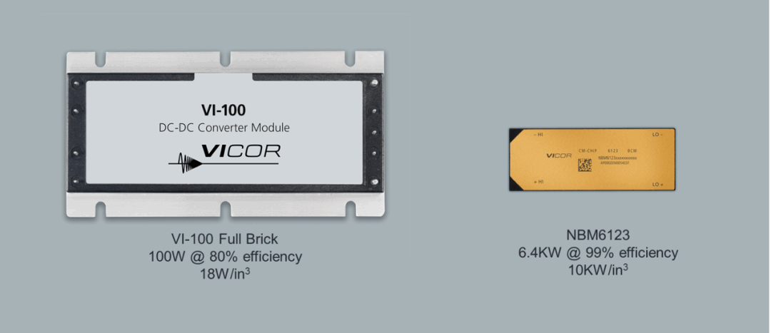

在创新电源模块封装技术的开发上,Vicor公司可以说是活跃的资深玩家。早在1984年,Vicor就凭借推出模块化的砖型DC-DC转换器,掀起了一波电源模块封装小型化和标准化的浪潮。此后,该公司之后其在这个领域一直深耕不辍,迭代出了多种创新的封装技术。面对今天人们对于更轻量级PDN的诉求,Vicor也推出了针对性的解决方案,那就是创新的ChiP™封装技术。
图2:ChiP™封装与全砖型封装的外形比较
(图源:Vicor)
从图2中我们可以直观地看出,ChiP™封装与其同门“前辈”封装技术相比,在小型化上具有显著优势。而如果更深一步去了解这一技术,会发现在其纤细的外形之下,还蕴藏着很多技术亮点。

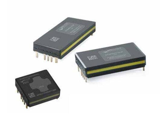

DCM™系列隔离DC-DC转换器
有了ChiP™封装这样坚实的技术基石,Vicor在小型化电源模块的研发上更是游刃有余,近年来不断推出更轻薄、更高效的产品。基于ChiP™封装的DCM™系列隔离DC-DC转换器就是其中的代表作。
图4:DCM™系列隔离DC-DC电源模块
(图源:Vicor)
DCM™系列DC-DC转换器将隔离、稳压、热管理和故障监测等功能封装在一个模块中。由于采用了双钳位零电压开关(DC-ZVS)拓扑,因此DCM™电源模块可以实现较高的工作频率,这有助于缩小模块中磁性元件和存储元件的尺寸,进而实现达1,244W/in³的高功率密度。而且,DC-ZVS拓扑也使该电源模块与其它DC-DC转换器解决方案相比,具有更为优秀的效率表现,效率可高达93%。这些特性正是轻量级PDN所期待的!
在PDN系统中,DCM™模块可将不稳压的、宽范围输入电压转化为隔离和稳定的输出电压(3V-53V),供给下游的PoL(负载点)稳压器,稳压精度可达±1%。
DCM™模块虽然外形更小,但是更高的功率密度使得单个模块运行时能够提供高达600W的高功率。而且值得一提的是,当面对需要更高功率的应用时,可以将多个DCM™模块并联使用,通过负载分配实现更高的功率容量,最多可支持8个模块并联运行。这无疑会为PDN设计带来极佳的可扩展性。

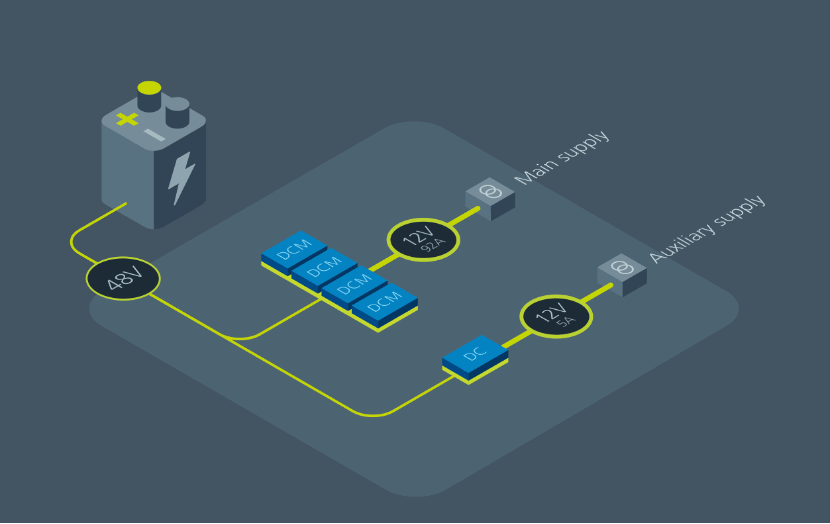

图5就是DCM™模块在48V混合动力汽车中的用例。该用例采用4个ChiP™封装的DCM3623隔离稳压DC-DC转换器,实现了以高达85A的电流从电池组提供13.8V的稳压输出。
图5:并联使用DCM™模块支持更高的功率
(图源:Vicor)

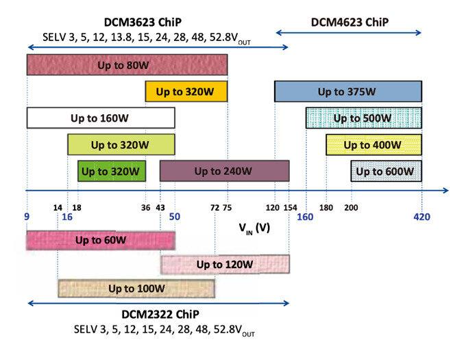

目前,Vicor提供三个ChiP™封装尺寸的DCM™电源模块,形成了DCM2322、DCM3623和DCM4633三个系列的产品,以适应不同隔离稳压和功率范围的要求。
图6:ChiP™封装DCM™电源模块电气特性
(图源:Vicor)
可见,ChiP™封装的DCM™隔离DC-DC电源模块在手,PDN的轻量化设计就会变得更轻松。

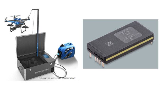

比如2020年在抗疫前线武汉火神山医院的施工现场,搭载DCM4623电源模块的极客桥GBI2020-Ⅰ型照明无人机,在为施工现场提供应急通宵照明方面就发挥了重要的作用。在这个应用中,照明无人机飞行组件仅有1.3公斤,因此对系统中各个组件的重量都提出了极为苛刻的要求,而DCM4623的应用将无人机的电源模块重量缩减到了仅30克,同时提供高达92%转换效率,非常出色地应对了这一电源轻量化的挑战!
图7:DCM4623在轻量化照明无人机中的应用
(图源:Vicor)

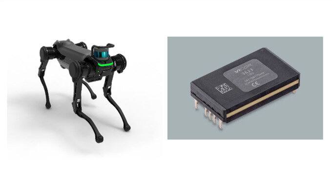

另一个值得一秀的案例,是DCM3623在“绝影”机器狗上的应用。这款国产机器狗的定位不同于目前市场上负重上百公斤的主流重载型产品,其设计负重能力在10-20公斤左右,是一款面向行业应用、更加轻盈的机器狗。这就使其在产品设计时,内部组件的轻量化成为了一个关键指标,而且由于内部空间有限,对于组件的外形和散热的要求也更为严苛。而DCM3623小型化、轻重量、高效率等特点正好可以满足这样的设计要求,由此打造的轻量级电源系统,在赋能机器狗“绝影”实现更灵巧的外形、更强的灵活性方面功不可没。
图8:DCM3623未机器狗打造轻量化的电源系统(图源:Vicor)
