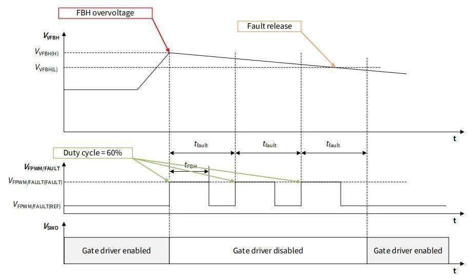

4. FBH管脚过压
DC-DC不仅仅能够检测分压电阻网络后面的开路,还可以检测VFB检测网络的开路。
在这种情况下,为了提高系统的可靠性,当FBH的电压高于75V(VFBH(H))时,芯片会关闭SWO门级驱动。当FBH电压低于65V(VFBH(L))时,芯片从故障状态出来。
图7:PWM调光是100%时FBH过压时序图
在FBH检测到过压时,芯片在PWM 调光100%时候,FPWM/FAULT管脚输出60%占空比PWM波。在整个报错的PWM周期,SWO门级驱动一直处于关闭状态。
图8:TLD6098-1 FBH过压保护应用框图

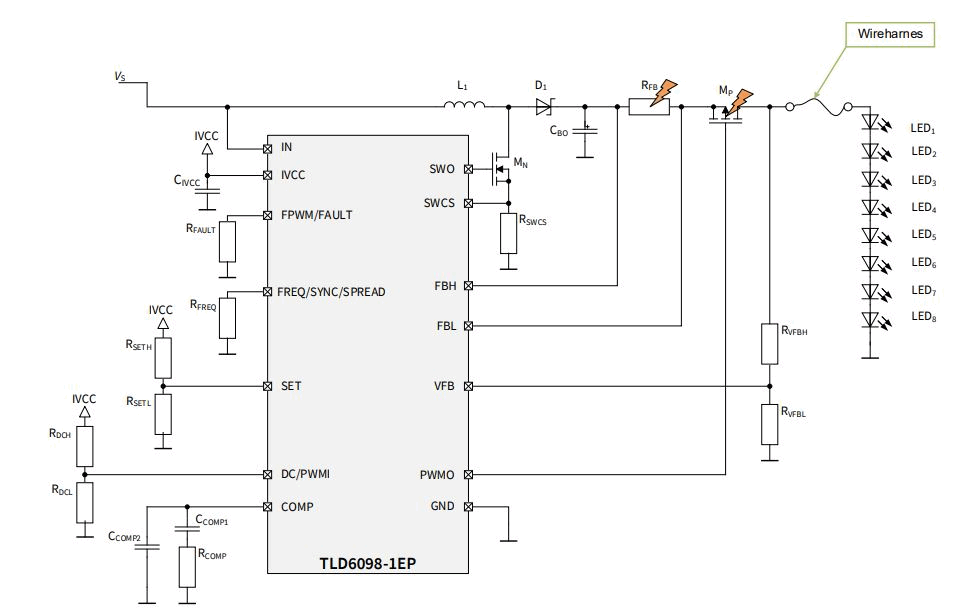

在一些应用中,设计者可以将VFB的电阻分压网络挪到离负载更近(PMOS后面)来保护负载。在这种配置下,RFB 护着PMOS故障时会对D1的阴极产生不可控的电压。FBH在电压超过75V过压保护通过关断SWO门级驱动来防止芯片进一步被损坏。

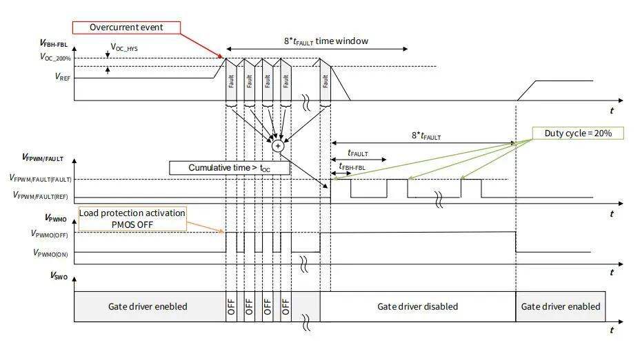

5. 过流
超过LED颗粒的最大电流会使得每个LED暴露在高节电流下损坏LED灯串。TLD6098-X 系列提供了防止在80ms (8*tFAULT)的时间窗口内输出电流不可控持续超过4ms(tOC)的保护。过流从FBH与FBL的压差超过300mV (VOC_200%)开始计时,当压差低于265mV(VOC_200% - VOC_HYS)时停止计时。在这段时间内,PMOS关断来减小负载的平均电流。
一旦过流的计时器累计时间超过4ms, PMOS会关断80ms(为了保护PMOS不会超过耗散功率)并且FPWM/FAULT管脚输出20%占空比。
这个滤波时间在输出电流是PWM波的情况下也是被使能的。并且模拟调光设定值也不能改变过流的阈值。

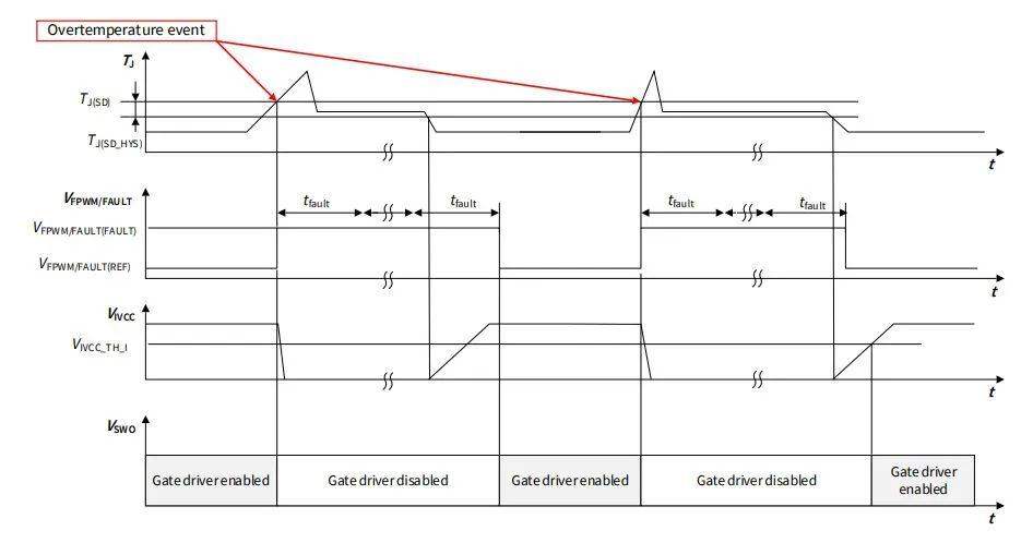

6. 过温
在高结温会降低芯片的性能并且有可靠性的风险。通过关闭芯片内部的过温保护可以防止上述问题。
这个功能在结温到达175°C (TJ(SD))触发直到结温低于165°C (TJ(SD)-TJ(SD_HYS))。
芯片以FPWM/FAULT管脚持续的高电平作为报警。
我们不建议芯片在正常工作时连续使用触发这个功能。正常芯片结温应保持不超过150°C。
