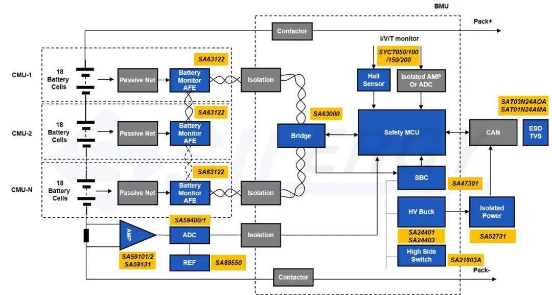

电池是电动汽车的核心所在,电池性能和寿命则是衡量电动汽车性能的重要指标。先进的BMS(电池管理系统) 解决方案能够准确测量电池组使用情况,保护并均衡电池组电量,帮助应对电池使用过程中会面对的诸多挑战,确保电动汽车安全运作。

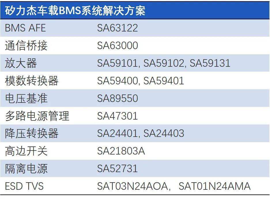

矽力杰致力于全面布局BMS领域并开发创新型产品,充分利用新型技术突破:电芯监测、高压检测、电流检测、隔离监测和高压互锁等,推出汽车电池管理系统(BMS)方案,包含10大类共计15种产品解决方案。
矽力杰在设计过程中对软件、硬件等方面进行优化,多类产品功能安全等级达到ASIL D,有助于延长电动汽车电池使用寿命,增加续航里程,提高安全可靠性,降低设计成本,进一步推动电动汽车在全球范围内的发展和普及。

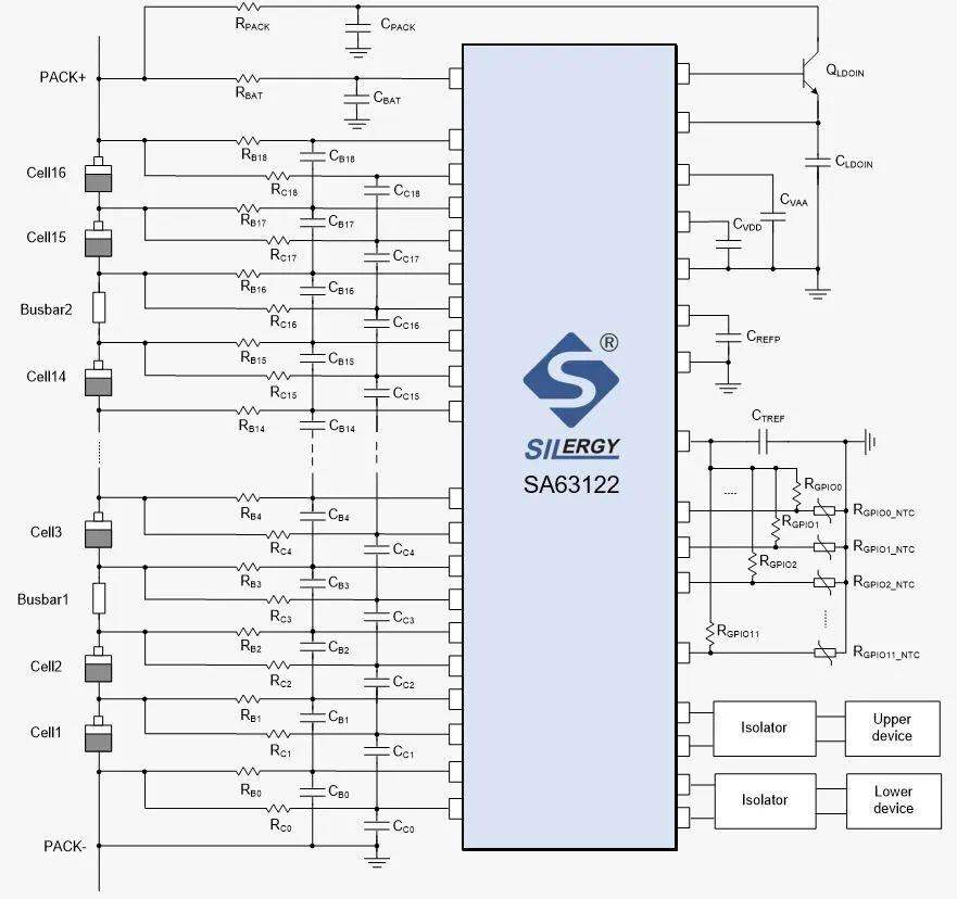

01 BMS AFE
SA63122:18串电池监测器和被动均衡器
◆ 工作电压:12V~80V
◆ 16位MAIN ADC带可编程测量时隙(典型157μs )
◆ 18通道电池组和母线电压测量
-  ± 1mV精度 (1.5~4.5V, 25℃)
-  ± 3mV精度 (1.5~4.5V, -20~65℃)
-  ± 5mV精度 (-0.3~5V, -40~125℃)
◆ 12通道电池包温度测量
-  电压比值测量:
      ± 0.2 %精度 (10%~90% VTREF, -20~65℃)
      ± 0.48 %精度 (0~100% VTREF, -40~125℃)
◆ 芯片温度测量:±5℃精度
◆ 可配置的ADC后置数字低通滤波器
◆ 支持母线电压连接和测量
◆ 集成N FET用于电池被动均衡
-  每通道最大300mA均衡电流
-  智能热管理(电池、PCB、芯片)
-  ADC测量过程中自动暂停
-  邻近通道开启
-  休眠模式下可用
◆ 内置独立的硬件OVUV / OTUT保护
-  提供可编程的OVUV计数器以允许消除抖动
-  支持每个通道灵活的OTUT阈值选择
◆ 休眠模式下反向唤醒主机
◆ 12个GPIO通道
◆ 3个操作模式
-  关机模式:超低静态电流准备唤醒
-  休眠模式:OVUV,OTUT保护、均衡、通信线路的心跳信号
-  激活模式:用于ADC测量和菊花链通信
◆ 鲁棒的菊花链通信
◆ AEC-Q100 1级认证
◆ 功能安全符合ISO26262 ASIL-D
◆ 封装:TQFP10×10-64E

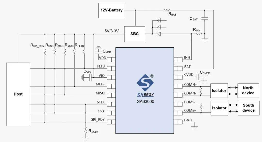

02 通信桥接芯片
SA63000:SPI通信收发器
◆ 12V/5V工作电压
◆ SPI接口:2MHz~6MHz
◆ 256字节TX FIFO和32字节RX FIFO
◆ 工作模式
ᅳ  休眠模式:支持5μA静态电流反向唤醒主机
ᅳ  激活模式:支持环形架构通信并将故障直接通知主机
◆ AEC-Q100 1级认证
◆ 封装:TSSOP16E

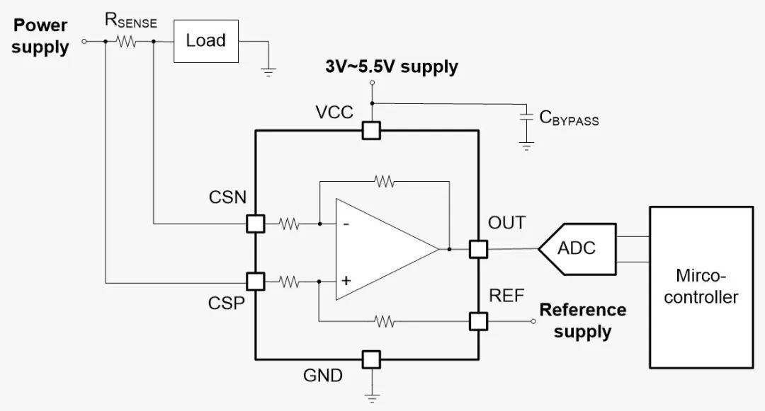

03 放大器

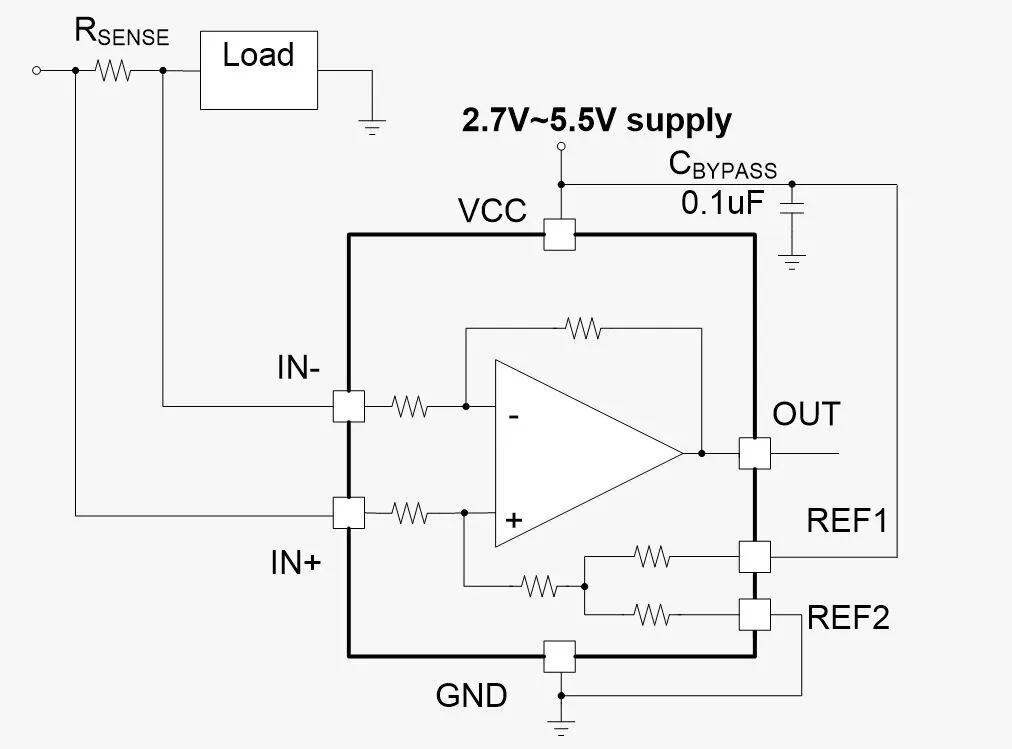

SA59101/2:精确电流检测放大器
◆ 宽共模电压范围:-0.3-26V
◆ 增益:
-  SA59101: 50V/V
-  SA59102: 100V/V
◆ 偏移电压(最大值):
-  SA59101: ±100μV
-  SA59102: ±50μV
◆ 分流压降范围:
-  SA59101: -40-40mV
-  SA59102: -20-20mV
◆ 精度:
-  最大±0.5% 的增益误差
-  0.5μV/℃ 偏移漂移(最大值)
◆ 最大静态电流 : 100μA
◆ AEC-Q100 1级认证
◆ 紧凑型封装: SOT363
SA59131:具有PWM抑制的精确电流检测放大器
◆ 增强PWM抑制
◆ 出色的共模抑制比:
-  直流共模抑制比132dB
-  交流共模抑制比84dB@50kHz
◆ 宽共模电压范围: -4V~80V
◆ 精度(典型值):
-  增益误差: 0.05%
-  增益漂移: 0.5ppm/℃
-  失调电压: ±5μV
-  失调漂移: 50nV/℃
◆ 固定增益: 50V/V
◆ 静态电流: 1.8mA (典型值)
◆ 紧凑型封装: TSSOP8

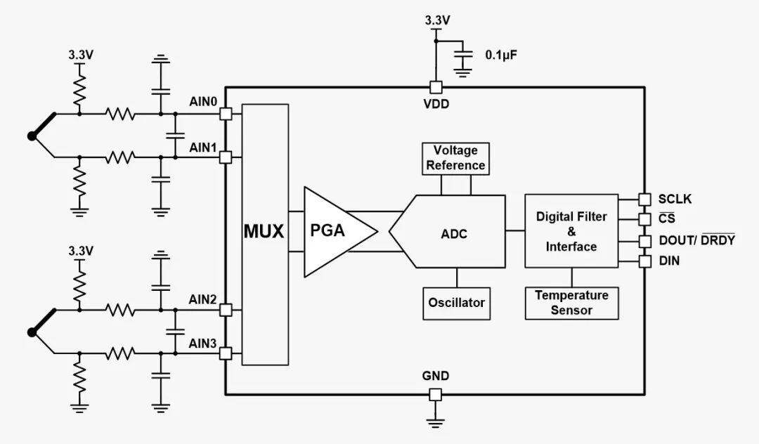

04 ADC
SA59400/1:双向高精度模数转换器
◆ SA59400:12位ADC
◆ SA59401:16位ADC
◆ 宽电压输入范围:2.7V~5.5V
◆ 低电流消耗:
-  连续模式:350μA
-  单发模式:自动掉电
◆ 可编程数据速率:
-  SA59400:120SPS~4630SPS
-  SA59401:8SPS~890SPS
◆ 内部低漂移电压基准
◆ 内部温度传感器:
-  1.5℃(最大值)误差:0℃~70℃
◆ 内部振荡器
◆ 内部PGA
◆ 封装:MSOP-10

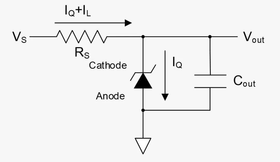

05 电压基准
SA89550:高精度低功耗并联电压基准
◆ 无输出电容要求
◆ 容性负载固定
◆ 反向击穿电压2.048V、2.5V、3.3V、4.096V、5V
◆ 输出电压容差± 0.1% (最大值)
◆ 低输出噪声( 10Hz~10kHz) 38μVrms (典型值)
◆ 低温系数± 50ppm/℃(最大值 )
◆ 小封装:SOT-23
◆ AEC-Q100 1级认证

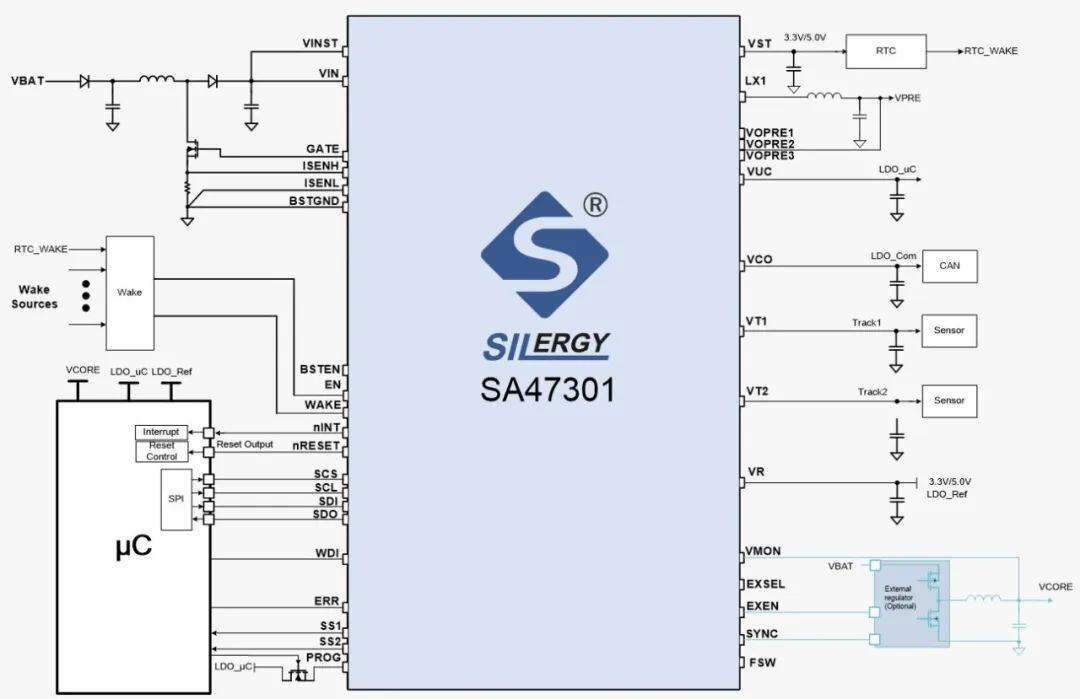

06 多路电源管理芯片
SA47301:车规级多路电源管理芯片
◆ 输入电压: 3~40V(未使用升压稳压器时6~40V)
◆ 内部集成升压,降压稳压器,微处理器,CAN,高精度电压基准电源,电压跟随LDO,待机LDO
◆ 可配置的问答式和窗口式看门狗
◆ 为外部电源模块提供频率同步信号和电压监测功能。
◆ 独立内部电压监测模块
◆ 独立输出复位和中断信号
◆ 具有可编程延迟时间两个安全状态输出
◆ 16位SPI通信接口
◆ 输入过压保护
◆ 超长时间计时器(LDT)
◆ 微处理器错误信号监测
◆ 支持多个唤醒源
◆ 封装: QFN7×7-48

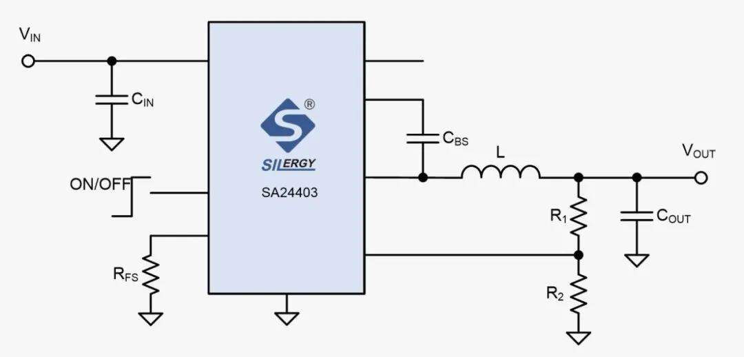

07 DC/DC
SA24403:40V输入同步降压调节器
◆ 宽输入电压范围:4.2~40V
◆ 内补偿
◆ 内部软启动限制浪涌电流
◆ 可调开关频率范围:300kHz至2.2MHz
◆ 3.5A输出电流能力
◆ 参考电压±2% 0.6V(-40°C~125°C)
◆ 逐周期峰值限流
◆ 短路保护,热关断和自动恢复
◆ 符合RoHS和无卤素
◆ 紧凑型封装:SO8E
◆ AEC-Q100 1级认证

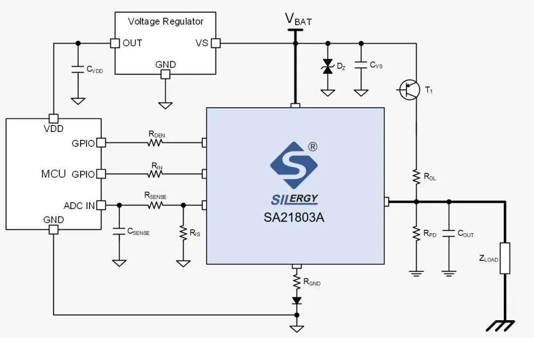

08 高边开关
SA21803A:单通道高边开关
◆ AEC-Q100/101/104认证
◆ 极低的关断电流和DMOS漏电流
◆ 3.3V和5V兼容逻辑输入
◆ 高精度负载电流检测
◆ 负载开路、过流和过温诊断
◆ 欠压/过温/过压/短路保护

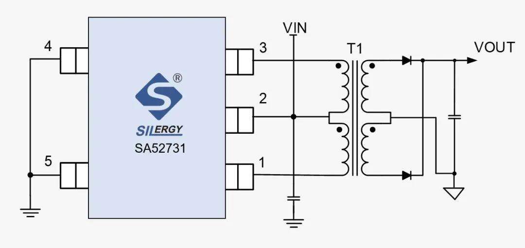

09 隔离电源
SA52731:隔离电源变压器驱动器
◆ 单3.3V或5V电源
◆ 小型变压器推挽式驱动器
◆ 高原边电流驱动:500mA
◆ 扩频时钟
◆ 内部振荡器:360kHz
◆ 小封装:SOT-23
◆ AEC-Q100认证

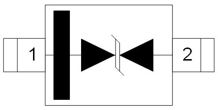

10 静电保护方案
SAT01N24:LIN总线保护瞬态抑制二极管
◆ 高速数据线瞬态保护
-  IEC 61000-4-2 (静电保护)±30kV (空气/接触)
-  IEC 61000-4-5(浪涌保护): 4A (8/20μs)
◆ 可对单条汽车LIN总线线路进行保护
◆ 低电容: 12pF (典型值)
◆ 低漏电流: 0.01μA@VRWM (典型值)
◆ 每个 I/O 引脚在±8kV接触放电情况下可承受超1000次静电冲击
◆ AEC-Q101认证
SAT03N24:CAN总线保护瞬态抑制二极管
◆ 高速数据线瞬态保护
◆ 可对两条数据、控制或CAN总线线路进行保护
◆ 低电容: 12pF (典型值)
◆ AEC-Q101认证
