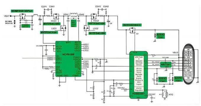

例如,在汽车应用中使用的 DC/DC 充电器设计中,FUSB3307 直接控制 DC/DC 控制器。在这里,FUSB3307 CATH 反馈信号连接 DC/DC 控制器,如 ON Semiconductor 的NCV81599补偿 (COMP) 引脚(图 2)。
图 2:在车载充电器的 DC/DC 充电器设计中,FUSB3307 直接控制 DC/DC 控制器的电压输出,根据诸如 5G 手机或其他移动设备等灌入设备的指令提高或降低输出。(图片来源:ON Semiconductor)
ON Semiconductor 在其 FUSB3307MX-PPS-GEVB 评估板中,针对 FUSB3307 实现了这种特殊的 DC/DC 充电器设计。该板采用从单一直流电源操作的设计,提供了一个完整的充电器,符合USB PD 3.0 与 PPS 要求,在从标准的最低 3.3 V 到最高 21 V 的 VBUS 水平下提供最高 5 A 的电流。

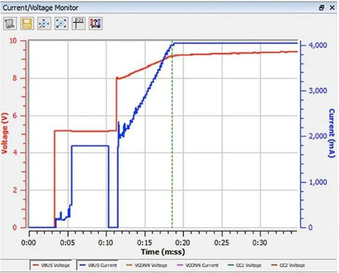

对于 FUSB3307 与现成 USB PD 3.0 5G 手机交互的能力,以及手机使用 USB PD 3.0 PPS协议来优化其充电电压和电流来说,这种方法提供了特别的内涵。在对这种能力的一次演示中[1],发现收到其他维修同行的一台现成的三星 S20 Ultra 5G 手机向 FUSB3307MX-PPS-GEVB 评估板发出一系列指令,以大步进值和小步进值修改充电电压和电流(图 3)。
图 3:ON Semiconductor 的 FUSB3307MX-PPS-GEVB 评估板展示了 FUSB3307 响应现成的 5G 手机指令以微调其充电电压和电流的能力。(图片来源:ON Semiconductor)
在本演示中,评估板和手机连接后,5G 手机选择基准 PDO(5.00 V,最大 5.00 A),如图中前 10 秒所示。在这个阶段,充电电压(VBUS) 为 5 V,5G 手机的充电电流 (IBUS) 约 2 A。然后,5G 手机请求更高的 PDO,声明该充电器能够在 4 A 条件下提供 8 V 电压。FUSB3307 响应请求并立即更改:VBUS 按要求跳到 8 V,IBUS 表现为逐渐增大,因为 5G 手机提高了 IBUS 电流。
在 VBUS 急剧跳动之后,PPS 可能带来的充电功率增量就变得很明显了。5G 手机大约每 210 毫秒 (ms)就会请求 VBUS 增加 40 毫伏(mV),从而逐渐将 VBUS 提升到更高的水平。当 IBUS 达到 4 A(图中虚线绿线)时,FUSB3307 使用标准 PPS 协议发出警报信息,通知 5G 手机已达到所请求电流极限。5G 手机继续发出请求,以 40 mV 的增量进一步提高 VBUS,最终达到 9.8 V。日常使用中,这种自适应充电器的充电能力可以实现快充所需的最大充电效率,而不会出现过热或其他影响灌入设备的情况。
