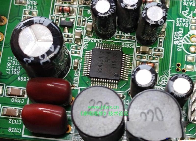

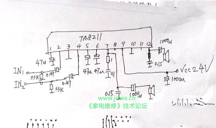

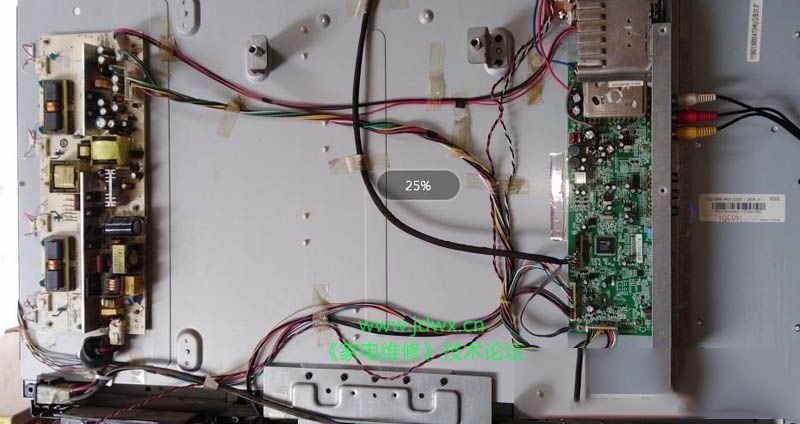

    收到同行送来的故障机壹台32英寸的三洋电视,故障表现为图像正常无声音。拆机查为伴音功放坏,具体判断不再赘述。打电话问了本地所有配件店,都没有此集成块,于是决定加装电路板。找了手里的集成功放板,有两个剪板的,都是12V供电的,而本机是24V供电。又找了下手里的功放集成块,找了几块高电压供电的,分别是TDA2003(最大工作电压18V),TDA2007(双声道,最高电压26V),TDA1517,TDA1519(双声道,最高电压18V),TA8211AH(双声道,最高电压30V),工作电压低于24V的还要外加降压稳压电路,而且为了少发热,要用开关型稳压电路。经过应用电路对比,最后决定用TA8211AH电路。

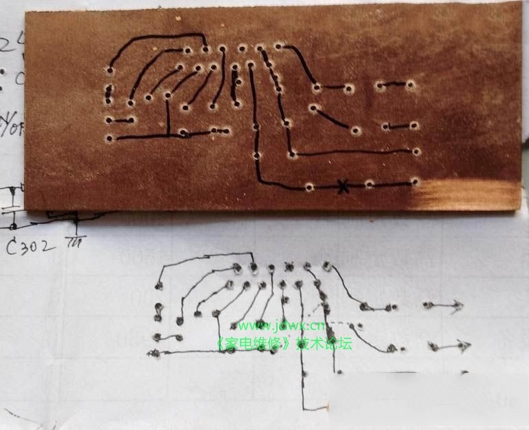

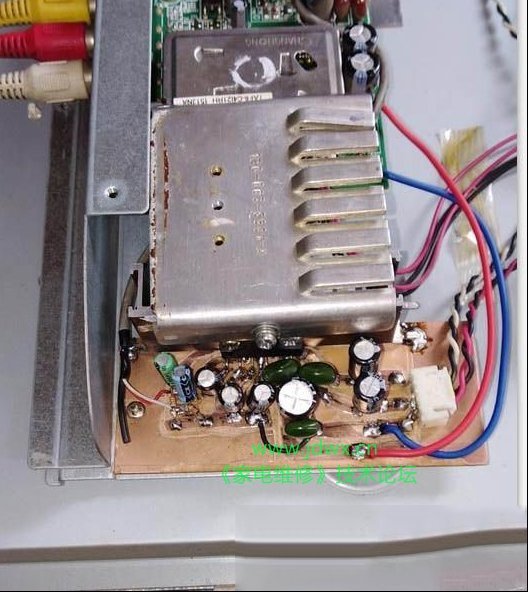

     接下来在纸上绘出电路板图,锯下相应大小电路板,打孔刻板。也许是太久没有刻电路板了,居然绘图时没有反转集成块就绘了开刻。刻好装元件时才发现集成块只能装在铜箔面。考虑到电视内空间高度有限,为了好装散热板,决定把所有元件都装在铜箔面。

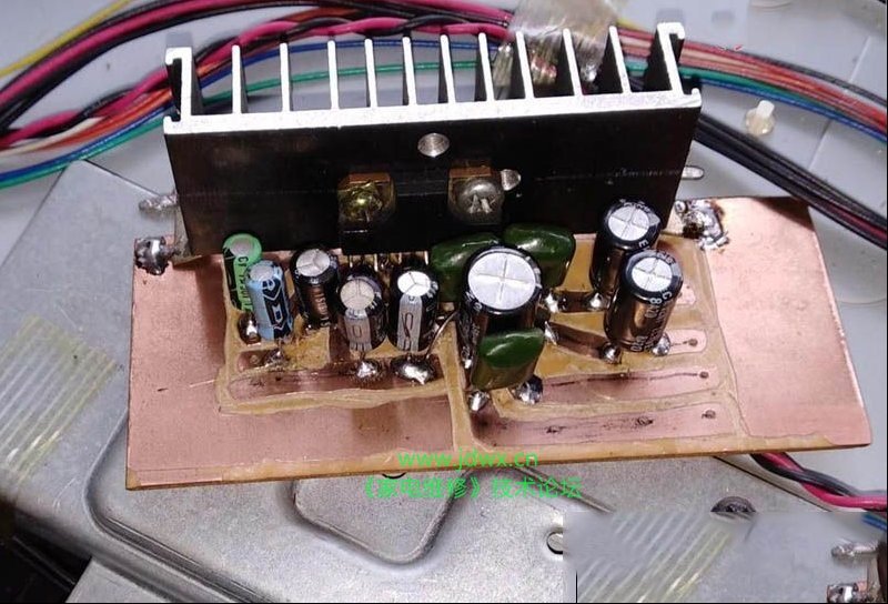

       焊好电路板接入电视电路,固定,开机使用,声音较大,输出应该不低于原电路。但散热板发热严重(毕竟是AB类放大,效率低于D类),又找来一块散热板加装在原散热板上,试机半小时音量最大温度也不超过60度,装机试机一切正常。
