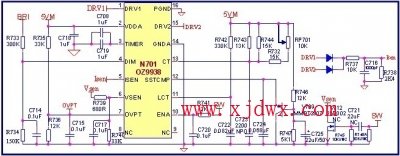

机型:TLM32H78机芯:液晶- MST6M181VS【故障】现象:不定时背光保护故障原因分析,本文由家电维修杂志论坛http://www.jdwx.cn/收集资料:据维修人员反映,这台机器已多次上门检查,都因【故障】是不定时出现而造成无从下手。此机也曾拉回数次进行观察,但均未见到【故障】出现。后应用户要求再次拉回长时间留观,以便彻底解决该问题。    因为是不定时出现【故障】,因此打开机壳后首先对该机的dianyuan电源背光一体板进行了仔细的目测直观检查,没有发现整板有明显的虚焊、断板和接触不良的地方。通电试机,也未发现启动和收看过程中有任何异常现象。试机24小时整机始终正常,于是联系维修人员和用户分别询问实际的【故障】情况。其反应基本一致,就是在开机或收看过程中机器会突然黑屏但伴音正常,遥控器控制作用有效。关机再开,或不用管它,机器还会自动恢复正常。维修人员还反映有时敲击一体板局部会出现【故障】,但要检修,本文由家电维修杂志论坛http://www.jdwx.cn/收集资料时【故障】又会消失。    从反映的【故障】情况上看,可以确定是背光不定时的出现了保护而形成的【故障】,这一点可以从出【故障】时伴音一直正常,且【故障】时遥控功能正常可以证实,也就是说保护信号不是主板发出的,因此排除主板存在【故障】的可能性。    既然敲击一体板局部会诱发【故障】出现,那也就说明一体板存在接触不良的地方。在实际的检查中也确实发现,在翻转或者按压电路板时都会促使【故障】瞬间出现,但由于目测没有发现明显的问题,那么就必须要靠出现【故障】时检测相关点的电压来判断问题了。从电路电路图纸上分析看,N701的第3脚是起着设定点灯时间和保护关机延迟时间作用的。因此可以把N701第3脚直接接地来暂时取消背光保护功能,这样就可以在出现【故障】时测得关键点的【存储器数据】来分析判断了。(如图四所示)
                                                                                  图四   背光控制部分电路原理图    在短路N701第3脚到地后继续通电试机,仍然未发现异常。在试机到第二天时,突然发现机器屏幕先是出现数条水平黑线上下移动,随后屏幕光栅从左侧到右侧出现由亮到暗反复的闪动。此时急测N701第6脚电压,竟然为2.88V,正常时此脚应为0V,显然是过压保护了!再测第1脚和第15脚,这两个脚电压也在不断跳动,而正常时这两个脚电压均应稳定在2.4V.由这些实测【存储器数据】可以得知,光栅闪动是由于背光供电的高压不稳定引起的。之所以会出现这样现象是因为把N701第3脚对地短路后整机不能进入保护状态,而6脚又收到了过压保护信号,因此致使N701内部的PWM电路就处于了不稳定的输出状态。看来这才是真实的【故障】暴露出来了,那么为什么会过压呢?    再回到电路电路图纸上分析一下高压产生电路(如图五所示),在主板发出开机信号后,N701的第2脚得到5V工作电压。背光开启信号SW加到N701的第10脚,N701开始工作,由第1脚和第15脚输出的两路相位相反的PWM信号经V702 、V703和V705 、V706组成的全桥放大电路放大后去推动激励变压器T701。T701次级4-5端和1-2端是相位相反的两个绕组,产生两个幅度相等相位相反的推动信号去推动由半桥功率管V707、V708,高压逆变器T702的初级绕组和电感L702及电容C707组成的LLC谐振高压输出电路,在T702次级高压绕组产生高压点亮灯管。    T702高压逆变器次级高压输出端分别接有C709、C710及C711、 C712组成的高压过压检测电路。当输出高压过高时,C710、C711或C709、C710的分压随之升高,经VD711整流后送到N701的第6脚电压检测保护端,N701停止工作

    从这个分析上看【故障】其实是显而易见的,那就是由C709、C710及C711、 C712组成的高压过压检测电路出问题了。为彻底根除【故障】,对于这样的小电容同样也采取直接代换的方法。当拆卸C711时发现有些异样,仔细一看原来C711接地一端的焊盘已经沾在烙铁头上了。原来这才是真正的【故障】源头,电容C711从局部断裂了,由于焊盘与印制板间焊接良好,所以看不出异常。当环境【温度wd】变化引起热胀冷缩时其断裂点出现时而连上时而断开的问题,导致了保护电路分压比改变,产生了过压引起保护。更换C711和其它三个电容后,去掉N701第3脚短路线,长时间开机验证,【故障】排除。
