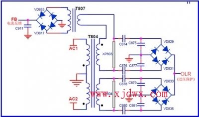

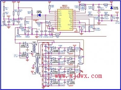

 故障原因分析,本文由家电维修杂志论坛http://www.jdwx.cn/收集资料:开机观察,机器启动正常,只是开机速度较慢,整机启动后屏幕由右至左逐步亮起,然后呈现出左暗右亮的亮度不均匀光栅。    从这个现象表象上来看,似乎是灯管的问题造成的。但是整机又可以完全正常开启,那也就可以排除这个因素了。因为如果这是灯管老化或者开路引起的【故障】,那么整机就会进入过流或者过压保护的状态,也就是我们经常见到的背光一亮就灭的现象。再仔细的观察发现灯管是处于没有被完全点亮的状态,这也就是说这个问题应该属于高压不足而造成的问题。    如何维修造成的高压不足呢?    我们不妨先来分析下其正常工作时高压产生的过程:开机后,12V电压经过R872限流C860滤波后送到N803(FAN7313)的第11脚作为其工作电压。来自主板的开机信号加到N803的第7脚后,N803开始工作,内部振荡电路产生幅度相同相位相反的激励脉冲电压分别由9脚13脚输出,激励脉冲电压经V820.V818及V821.V819组成桥式放大后,通过激励变压器T802倒相推动由V803 .V804组成的半桥功率放大电路,进行功率放大。PFC产生的380V电压直接为功率放大电路供电。放大后的脉冲电压加到输出变压器T803的初级绕组。T803次级感应电压分别加到T804、T805、T806三个升压逆变器的初级端,经高压逆变器升压后,产生交流高压点亮灯管。     从对正常电路工作的分析情况和实际的【故障】上看,背光控制和高压逆变电路是正常的。因为灯管可以点亮,只是没有完全点亮,在这一点上来看,可以确定是由于激励脉冲PWM的占空比发生变化造成高压逆变电压降低引起的【故障】。    又是哪种故障造成的激励脉冲PWM的占空比发生变化而引起的高压逆变电压降低呢?  从电路电路图纸上可以明显的看出,高压的检测调整是由N803的第4脚来控制的。N803的第4脚是反馈输入脚,用来检测实际的电流和电压的。从电路结构上来看(如图一所示),在高压逆变器T804的5-6端高压绕组中串有电流互感器T807,T807次级感应电压经VD853,VD817桥式整流,C911滤波,R877 R859分压后加到反馈控制脚第4脚。同时,电容C876、C877、C878、C879对高压逆变器次级交流高压分压,经VD831、VD833整流后,分别经R910和R911加入到N803的第4脚。N803第4脚内部电路则根据检测到的电压电流的变化来控制输出脉冲PWM的占空比,以达到稳定高压,控制亮度的目的。(为便于理解,现将此部分电路图重新绘制,以便直观的看到该电路的组成。如图二所示)
                                                                                         图一   过流过压检测原理图示1

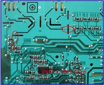

                                                                                          图二 过流过压检测原理图示2    通过以上的分析,我们可以很明确的把这个问题的关键点确定在N803的第4脚及其外围的电流电压检测电路上。    开机实测N803第4脚电压为1.4V,而正常时此脚的电压应为0.95V。这个实测的对比【存储器数据】很显然的说明了这就是问题的所在了,也就是说反馈电压高了。这个电压在经过N803第4脚内部处理后,控制了PWM脉冲的输出的占空比,进而使高压逆变器输出的高压幅度降低了。    由上面的分析我们不难看出,当高压降低而反馈电压却升高了,那么这就只有和C876、C877、C878、C879组成的分压电路有关了。也就是说如果这个几个电容容量减小就会改变其分压比,从而使反馈电压升高。    按照上面的分析,也考虑到这四个电容容量较小,检测存在困难,因此直接予以代换后,开机观察【故障】排除。
                                                                                             图三  【故障】点实物图示反思:这个【故障】的出现可以说具有了一定的代表性。在针对这个【故障】的研判中,也有同行在实践后提出拆去R910或R911也可排除【故障】。仔细的看下电路电路图纸,拆去R910或R911其后继影响会是什么?这会带给我们自身和用户的不安全后果又会是什么?不言而喻,这也让我们从中看到了维修行业中存在的一种急功近利的浮躁情绪。
