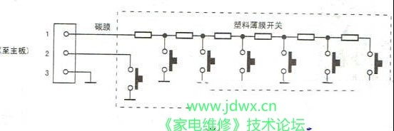

    收到同行送来的故障机壹台索尼KDL-55EX710型液晶电视,遥控失灵,且自动进入商店演示模式。该机菜单中的“用途类型”有“家用”与“商店”两个选项,若选择“商店”,则会进入商店演示模式。拔下按键板至主板的排线后试机,故障不再出现。看来故障是由按键板引起的。该机按键板上没有轻触开关,而是把两层塑料薄膜上印刷的碳粉导电膜作为按键开关,其结构如图1所示。

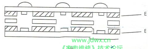

        A、B塑料薄膜上均印刷有碳粉导电膜触点D,并在A、B之间隔有一层带孔的塑料薄膜C。长期使用后,A、B膜上的触点D易粘连,使得按键板输出电压异常,引起本机故障。由于该按键板价格太高,所以笔者按以下简易方法作应急维修:在A.B两层塑料薄膜的内侧粘上不干胶带E(可以用双面胶带并且保留背纸),以增加触点D之间的距离,如图2所示。
        这样处理后,触点D之间不再粘连,遥控失灵故障机修到这里,终于修好值得探讨。,但是自动进入商店演示模式的现象仍时有出现。该机的塑料薄膜开关通过碳膜及插座与主板相连,如图3所示。
        拔下按键板与主板的连接排线,测量按键板插座①、②脚之间有十几兆欧不稳定的漏电电阻。用电子清洁剂将碳膜清洗干净后再测,电阻变为无穷大。通电试机,故障机修到这里,终于修好值得探讨。。
