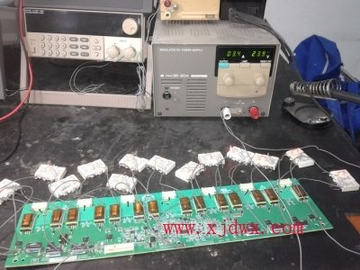

三星 LA32A350C1,开机不定时黑屏,黑屏时声音正常
2023-4-30 08:32| 发布者: 开心| 查看: 417| 评论: 0

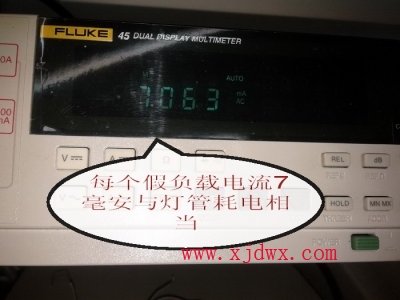

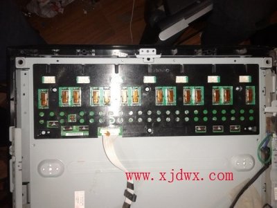

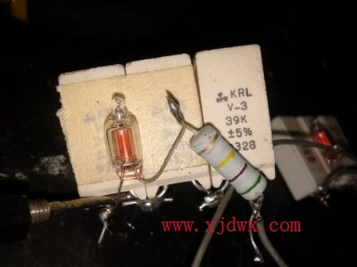

摘要: 维修一例三星 LA32A350C1,开机不定时黑屏,黑屏时声音正常,仔细观察只是背光不亮图像正常显然是" 高压板保护了。 拆下高压板回家修理,带假负载观察,。。。发现拆下照片所示的三极管后跳线【故障】排除(实际上可 ...
    维修一例三星 LA32A350C1,开机不定时黑屏,黑屏时声音正常,仔细观察只是背光不亮图像正常显然是" 高压板保护了。 拆下高压板回家修理,带假负载观察,。。。发现拆下照片所示的三极管后跳线【故障】排除(实际上可能是
误保护,只是没有电路图具体原理没法了解,权当是权宜之计吧,再说高压板的保护有点多余,这个观点
是有的)。。。, A
