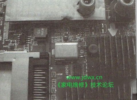

    收到同行送来的故障机壹台LG 47LES500-CA型液晶彩电,故障表现为遥控、键控操作正常,开机后有厂标和屏显,但输入AV、HDMI等信号源都无图像,屏幕上一直出现无信号提示(输入HDMI高清信号时,会提示无效格式);在 TV模式下,出现满屏雪花,但接上有线电视信号时,屏幕显示黑白相间的斜条纹,没有声故障原因分析:该机的模拟输入信号是接入芯片IC100,而HDMI高清信号和USB信号分别经过IC8300IC2201 处理后再进入IC100,如图1所示。
         模拟信号和数字信号传送通道同时出问题的可能性是很小的,除非相关供电有问题,而查主板上所有供电都正常;因为屏显字符显示正常,基本可以认为屏幕和逻辑板没有问题,问题应该在IC100内部信号处理的共用部分。Ic100是BGA封装的大芯片,没有条件更换;更換主板价格又很高,用户不接受。仔细分析故障表现为,在TV模式下,无信号时有满屏雪花噪波点(雪花点是高频头在没有接收到电视信号时产生的一种白噪音,其实也是一种模拟信号),为何噪声信号能显示;而图像信号却无法显示呢?细看TV状态输入信号时显示的黑白条,类似CRT彩电的行不同步现象。想起CRT彩电的4.43MHz晶振有问题也会引起行不同步,本机会不会是晶振有问题呢?1C100外接晶振是X903(频率为54MHz),如图2所示。
         由于笔者的示波器的带宽为14MHz,无法准确测量振荡频率,但用示波器探头接触晶振引脚时,屏幕就显示正常图像。只要不关机就一直正常,但关机后再开,故障依旧。怀疑x903性能不良,找到同规格晶振换上后开机图像声音都正常,故障机修到这里,终于修好值得探讨。。回顾CRT彩电行频产生和控制电路,早期是直接用电感电容组成LC振荡电路,振荡的中心频率就是电视台发送的行同步信号频率15.625kHz,由于LC振荡电路的精度不高,受温度影响也很大,因此该振荡电路做成一个压控振荡器,没有接收到电视台发送的行同步信号时处于自由振荡状态,这时振荡频率可能高于或低于15.625kHz,当接收到电视台发送的行同步信号时,鉴相电路把本机行振荡电路的振荡频率和电视台行同步信号相比较,比较结果会产生一个电压,该电压的极性正负取决于本机振荡频率是低于还是高于同步信号的频率,电压高低则取决于二者相差的数值,用该电压去控制本机行振荡器的振荡频率,使二者频率保持一致,才能在屏幕上显示稳定的图像,这是一个闭环控制系统,专业术语称锁相环。
         后来采用一个500kHz的晶振,由芯片内部电路进行分频得到基准频率,稳定度大为提高,所以取消了行频调节元件,后期则直接利用4.43MHz彩色副载波晶振分频产生行频,现在的液晶电视芯片集成度大为提高,但行振荡部分基本相同,不过由于分辨率的提高,芯片的工作速度大大提高,晶振的工作频率也越来越高。
         由于晶振X903变质,引起振荡频率发生变化,经芯片内部分频电路后产生的频率和标准行频相差较大,从而无法显示图像。同时,由于不同步,检测电路就认为没有信号输入,屏显无信号提示,音频电路也处于静音状态。输入HDMI信号时,由于无法同步系统认为输入的信号不符合格式要求,就像电脑输出信号分辨率设置过高时显示器也无法显示图像一样。 用示波器探头接触晶振会出现图像,而且不关机一直正常情况,这和行频电路的两个参数有关:一个是行同步捕捉范围,即压控电路可以调节到使二者同步的频率范围;另一个是保持范围,即在已经保持同步的情况下,行振荡频率发生偏离时,压控电路能维持同步的最大偏离值。
         本机故障时的黑白条纹是从屏幕左上方向右下方倾斜,这说明本机行振荡频率高于行同步信号频率。当用示波器探头接触晶振引脚时,由于探头的附加电容使振荡频率有所下降,进入压控电路的捕捉范围,两者同步后就出现图像;由于压控电路的同步保持范围要大于捕捉范围,在探头脱离晶振后,晶振的振荡频率仍然在保持范围内,所以不关机能一直正常显示图像。屏显字符是芯片内部产生的,并不需要外部行同步信号,所以没有影响。另外,许多电视机的长时间无信号自动待机功能,也是通过检测行同步信号的有无作为控制依据的。
