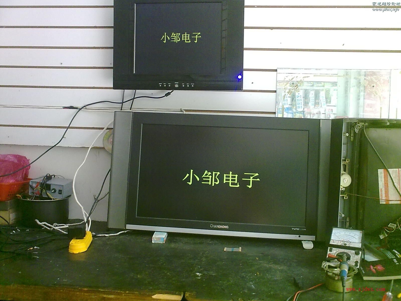

摘要: 今天接到收到其他维修同行的一台长虹32寸液晶电视,经用户描述长虹售后部已检查过,说是要换dianyuan电源板,总共得要400多块钱,用户拒绝了送到了我这里。通电试机红灯亮,按待机键后指示灯开始红绿闪烁几秒然后还是转为了红灯,由于 ...

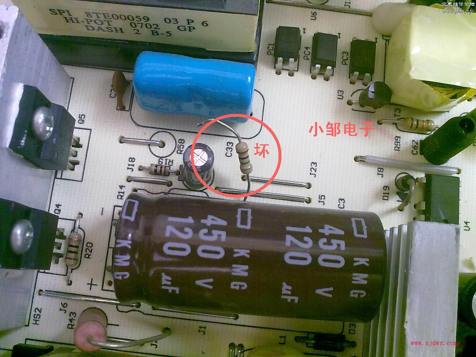

    今天接到收到其他维修同行的一台长虹32寸液晶电视,经用户描述长虹售后部已检查过,说是要换dianyuan电源板,总共得要400多块钱,用户拒绝了送到了我这里。通电试机红灯亮,按待机键后指示灯开始红绿闪烁几秒然后还是转为了红灯,由于一直没有背光出现故怀疑dianyuan电源的可能性较大.

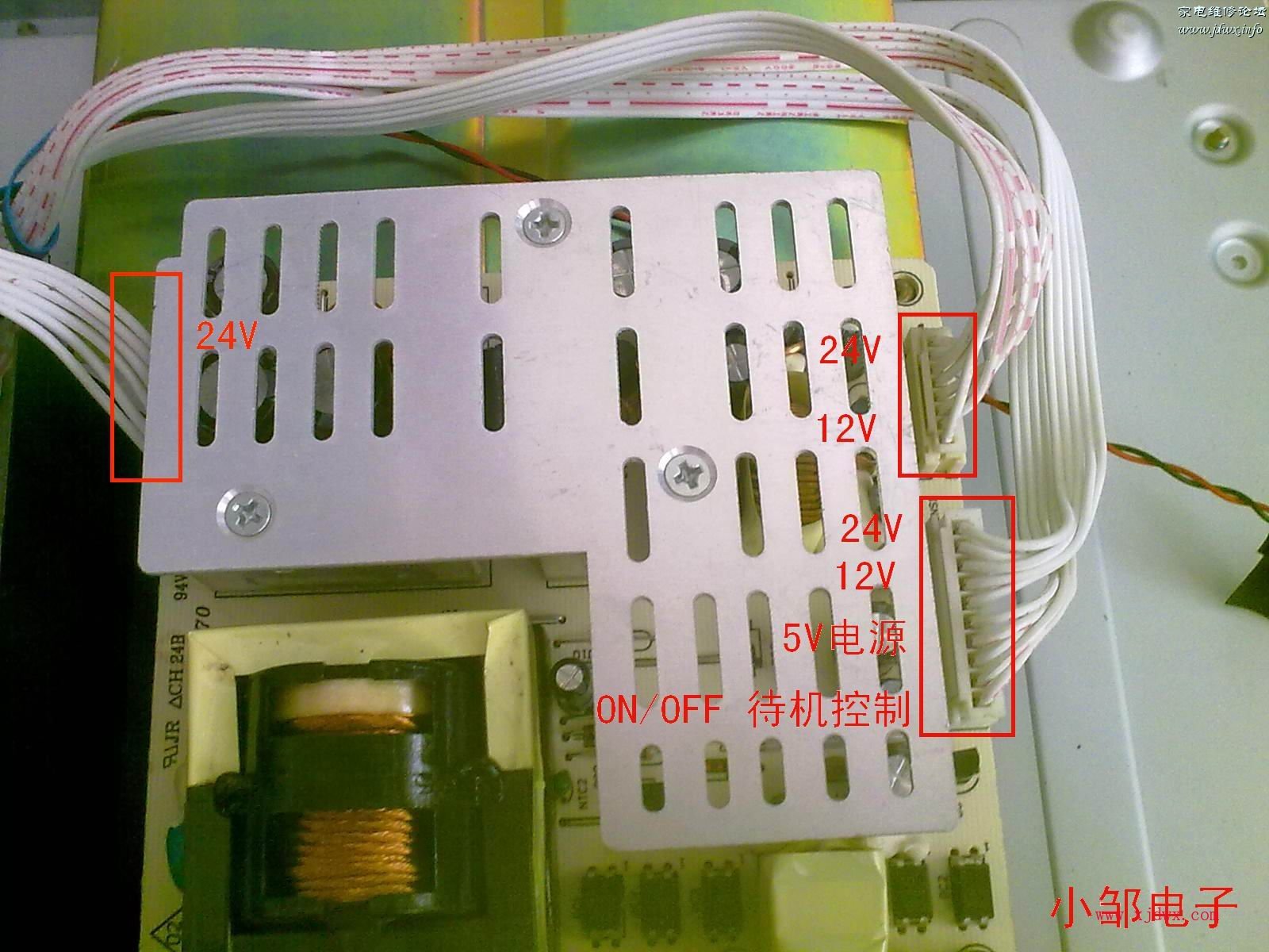

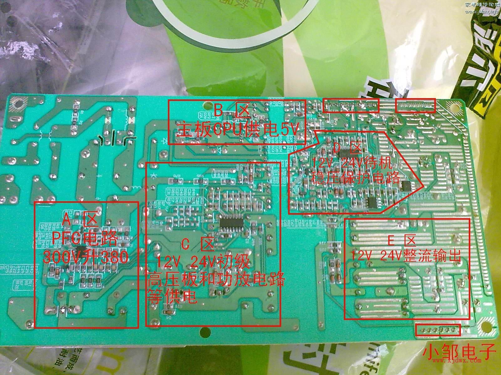

开盖检查,发现dianyuan电源已大面积补焊过,仔细看了下没有焊短路的地方就开机测5V正常,12V和24V无电压。此dianyuan电源工作原理如下图,

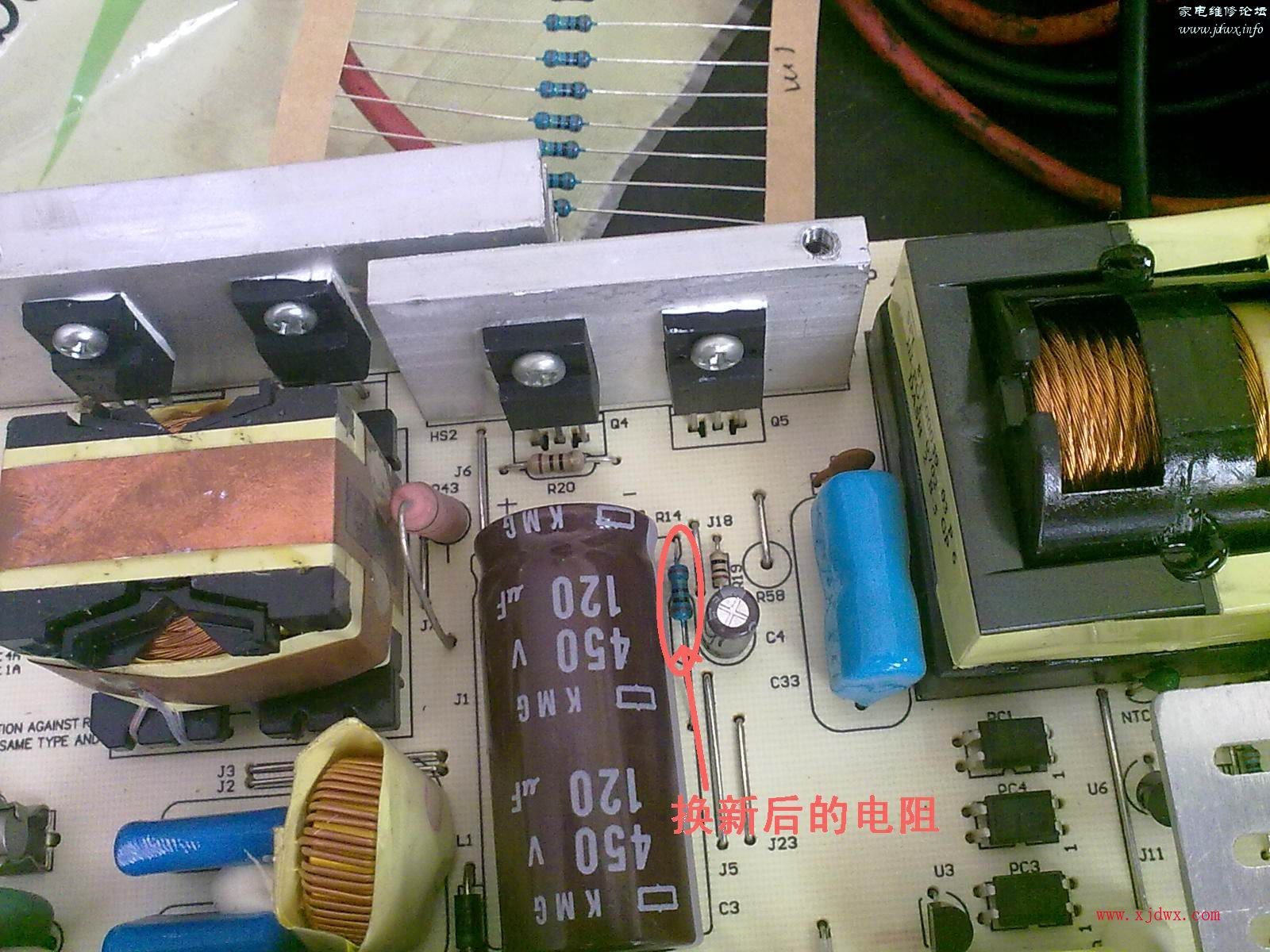

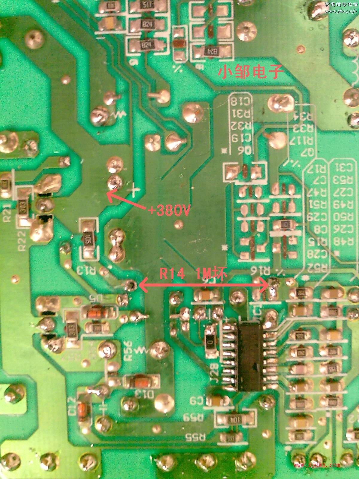

几乎大部份液晶dianyuan电源工作原理也都一样,dianyuan电源通电后先由副dianyuan电源提供5V给主板CPU,然后再由CPU发出开机指令控制主dianyuan电源输出12V24V等供给伴音功放和高压板等供电。图中我已大致把几大区域划分了一下,由于此机5V正常说明图中B区正常,接下来就是要检查CPU是否发出了开机指令,测dianyuan电源板上待机控制脚dianyuan电源能够随开关机在0V和4V变化,证明主板正常,【故障】已确定在dianyuan电源了,接下来就要确定【故障】是在初级还是在次级了,本着先易后难的原则对次级的几路整流输出进行了检测没发现有短路现像,说明问题也不在E区。图中A区为PFC电路,其作用是将220整流过来的300升压到380V,测此处电压380V正常,A区也排除了,剩下的就只有C区和D区了,这两个区的检测方法主要是看开关机控制信号有没有送到初级,由于主板过来的控制信号进入了D区的芯片内,无法确定是通过哪一个光耦控制的,此dianyuan电源一共用了5个光耦,上面5V的有两个,对下面三个的光耦的12脚分别进行开关机电压测量,发现有两个电压能随开关机变化,说胆D区也正常,【故障】范围缩小到了C区,于是准备对C区外围进行地毯式的检查,考虑到300V滤波电容可能还存有电,就用表量了下好家伙居然还是满满的380V,心想不对,距离上次开机都好几分钟了,怎么还是满电压,凭我修CRT的经验300V放不掉说明dianyuan电源根本就没工作,dianyuan电源要工作的首要条件就是启动电压要加到,于是开机测电压,此机的启动电压是经过两个1M的电阻提供,测第一个电阻R13(是个贴片的)后面有100多V电压(具体是多少我也不记得了),再测第二个R14(1/4W色环电阻)后面没电压,怀疑此电阻开路,于是用灯泡放电后脱开此电阻一脚,一测真像大白了,此电阻已开路。更换此电阻后试机12V 24V正常了。

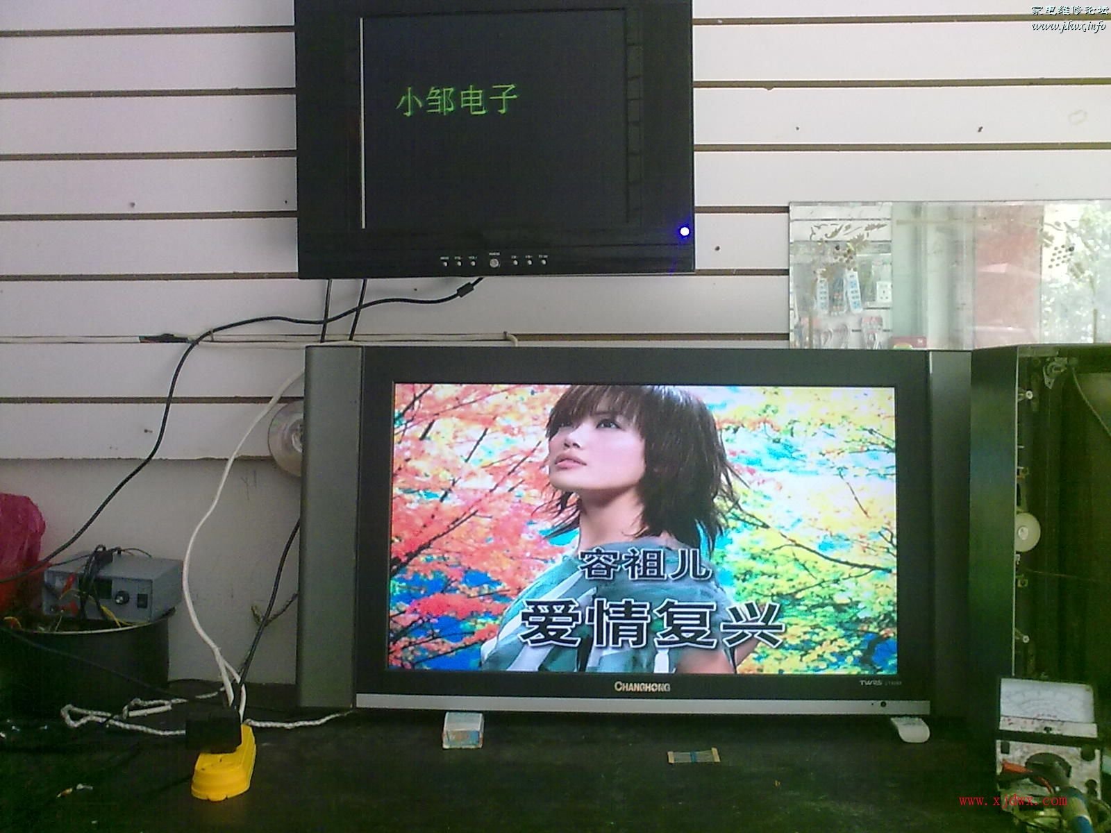

接上信号试机声图俱佳。到此总算松了口气,之前一直在担心前维修的把【故障】扩大了的,怕把dianyuan电源修好了主板还有问题,看来我是多虑了。
