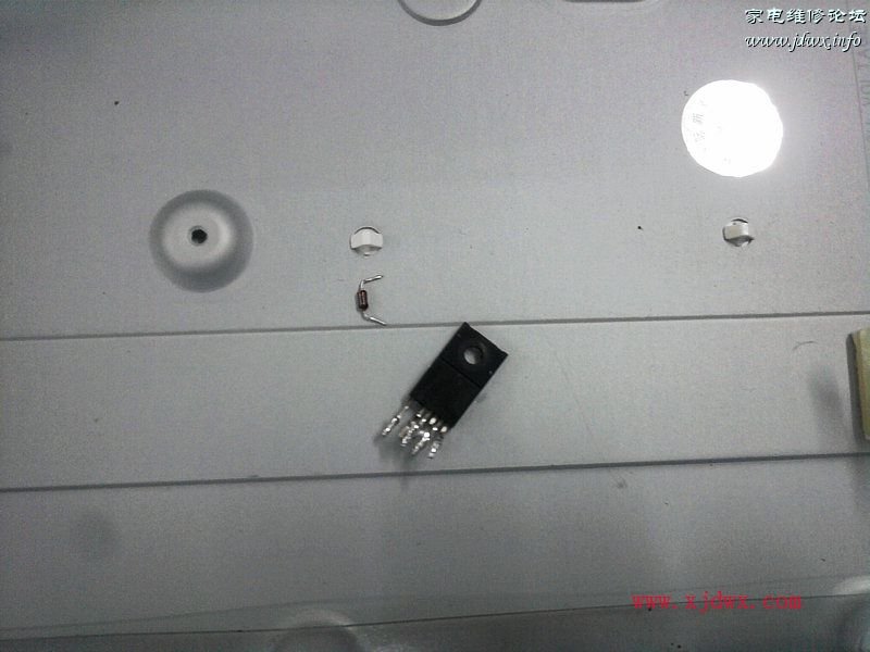

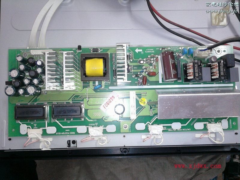

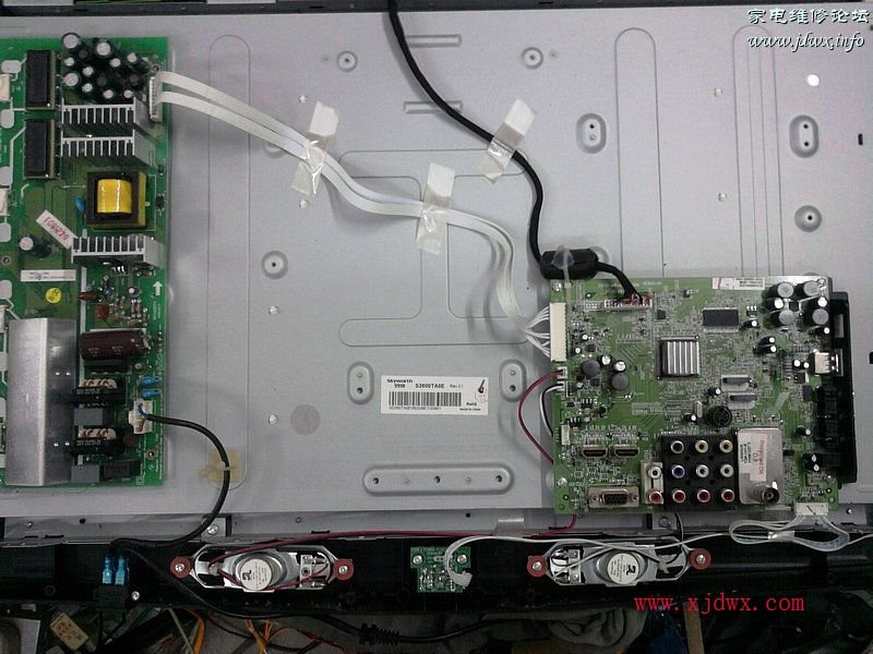

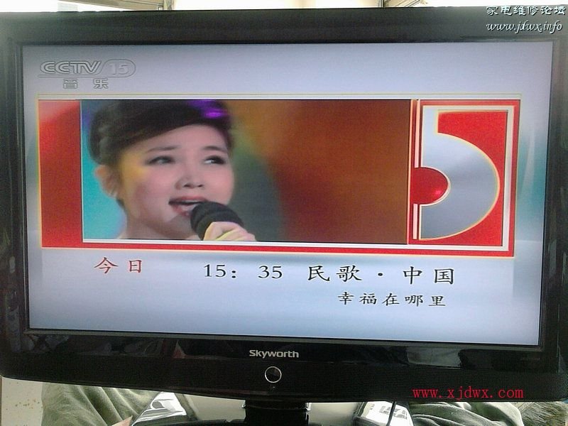

    前天收到同行送来的故障机壹台雷击创维26S15HM液晶电视机,该机开机【sw三无】,打开一看保险完好,有300V直流电压,次级24V,12V无输出.测W6556 A和4脚对地二极管击穿,查资料得知该脚正常工作18V左右,由于手头没有18v稳压管,于是用2个9V串联,后又换上W6556A,开机一试,屏幕一闪一闪,闪了几下就停了,测次级12V整流管SB206击穿,7805也损坏,查其它无问题,换上二件,开机,屏幕亮了,插上信号,图声俱佳,上好后盖,至此此机已经修好,下面附图
