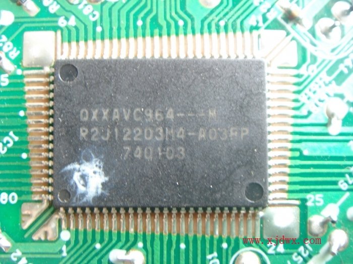

    此机为雷击机,型号为三洋CK29F300H,机芯号为FC7-AR29取板回店进行维修。开机dianyuan电源指示灯闪烁,由于是雷击机,首先怀疑是dianyuan电源初级引起的,本机采用的是STRW6754为核心的开关dianyuan电源。关机后由于只是修板,在翻板的时候,300V的电把我给电了一下,测量300V没有半点下降,所以确认是dianyuan电源模块坏了,准备换新,但手头只有STRW6756,不敢忙于代换,查找资料,上网查代换的帖子,都没有提及这个代换,于是没有先代换,而是又测了一下次级,根据经验,雷击的机子,次级的行电压整流管最容易被击穿短路,顺手测了下这个整流管,按通常测法,反测时有轻微的电阻显示,按常理应该为无穷大,于是将+B整流管摘下测量,实测已经短路,型号为RU4AM,将这个二极管换新,再次开机,dianyuan电源输出电压正常了,看来引起300V不泄放的原因是次级+B整流管短路引起的,还好这个模块没有坏,害怕用STRW6756代换后产生更大的【故障】,心里暗自高兴,dianyuan电源输出正常了,于是挂上CRT,开机,接上有线,只有轻微的雪花噪点,本机键控都起作用,证明CPU还是好的,没有被击坏,开启搜索,发现有搜台反应,但显示不出图像,收到台时感觉是不同步且也显示不出图像,类似中放电路出问题,维修到此基本差不多了,这个毛病,不是高频头就是通道的集成损坏了,于是网购了这两个件,准备一个一个检验,几经周折配件到了于是先换高频头试试,因为这个机芯的单片机是贴片的,要是高频头坏了的话装上就可以看出来了,且很容易安装,,将高频头代换后,【故障】无变化,没办法,费劲也得换贴片啊,于是将新的贴片换之,开机,怎么是一条亮线,他细查看一下各焊脚,发现有落焊点,重新托锡,焊接好后开机屏幕出现雪花,准备搜索,谁知一按按键又出现了一条亮线,这回应该不是焊接的问题,想了想,会不会是【存储器数据】引起的,因为这是个贴片式单片机,外挂的就是一个存储器,把存储器换下来,在网上下了一个同机型的【存储器数据】装机,不再出现上面的现象,这回,图像具佳,维修终于完成了,
