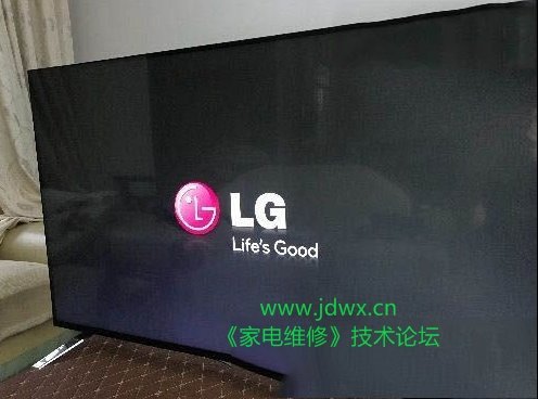

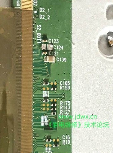

摘要: 收到同行送来的故障机壹台LG 49UB8300-CG液晶电视,此机故障是插电后黑屏背光亮,把下逻辑板到屏幕的一条屏线屏幕上一半显示竖条线,换一面拔出来后白屏,测量屏15V供电,左排线拔下有电压,插上就没有电压。直接量了一 ...
    收到同行送来的故障机壹台LG 49UB8300-CG液晶电视,此机故障是插电后黑屏背光亮,把下逻辑板到屏幕的一条屏线屏幕上一半显示竖条线,换一面拔出来后白屏,测量屏15V供电,左排线拔下有电压,插上就没有电压。直接量了一下电阻,短路。逐个拆电容测量,八个电容拆到第七个的时候才是短路击穿的,更换后故障修复。
