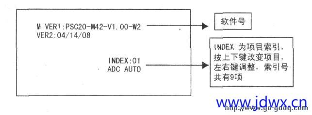

  该机芯总线进入方法:进入工厂菜单:先把音量减为o,按遥控器“静音”键3秒以上,放开后再按本机“菜单”键即可进入维修模式主菜单;如果按“菜单”键退出维修主菜单后,此时只需再次按本机“菜单”键即可再次进入维修主菜单。进入工厂模式后显示信息如图25所示。下图中INDEX后面显示的是索引项,每个调节项目都有唯一的索引号与之对应,按“P+/P -”键可以选择调节的项目,按“v+/v -”键调节每个调节项目的参数,见下表。
索引号 项目名称 项目含义 操作健 备注
1 ADC自动 自动彩色校正 OK 在  YPbPr.VGA下起作用
2 平衡 声音平衡 左右健 调整的值50,100,0
3 音量 音量大小 左右健 步长为10
4 彩色制式 当前频道彩色制式 左右健 AUTO/PAL/NTSC/SECAM
 5 伴音制式 当前频道声音制式 左右健 D K/I/B G/M
6 自动搜索 自动搜索节目 右/OK 信号源为TV
7 清除存储器 初始化EEPROM 右/OK 将存储的数据初始化
8 进入D模式 直接进入D模式 OK 进入设计模式
9 退出M模式 退出工厂模式 右/OK 退出工厂模式设置
