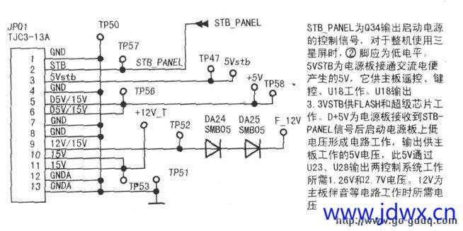

 实际上,控制系统在待机过程中已启动工作了一次,指示灯的闪烁情况可验证待机过程是否完成,指示灯能闪烁两次再常亮,(157)脚电压电平瞬间有变化,监测插座JP01各脚电压在待机时有变化,是整个系统是否正常工作的判定依据。如果没有这些变化过程,表明FLASH、动态帧电路和超级芯片内其他受总线控制单元电路之一有故障。下面就该机芯几个典型的故障表现为向大家作详细介绍。
  1.电源指示灯常亮、不闪烁,不能进入待机状态。
  检修时,若测Q34c极始终为高电平,插座JP01各脚除5VSTB外其他低电压没有输出,见下图。接通交流电指示灯没有闪烁,表明(157)脚电平没有变化,则表明控制系统自身电路没有工作,无法对DDR通道进行检测。故障原因应是FLASH块与超级芯片组成的待机电路、复位电路、E2PROM和时钟振荡电路以及、供电之一未工作引起。此时应查U18输出的3.3VSTB及超级芯片3,3VSTB供电各脚是否有虚焊,复位电路、时钟振荡、FLASH、EEPROM组成的电路是否有故障。

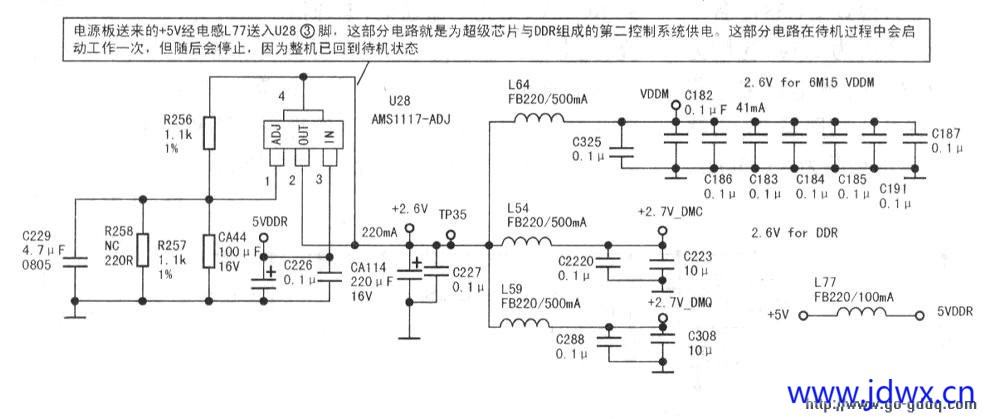

  2.电源待机指示灯亮、不闪烁.但能看到屏幕上有暗的光栅。
  指示灯不闪烁,表明待机控制系统部分电路工作正常,此故障仍与FLASH块、DDR、EEPROM电路有关。既然有暗光栅,表明(157)脚有低电平输出,且电源送入主板的低电压已正常,此时需查待机快速启动的U23、U28电路输出电压是否正常,以及它们所接负载电路是否工作正常。实查U23(3)脚输出的1.26V电压异常,检查发现U23组成的电路中电阻R252已开路,替换此电阻后故障机修到这里,终于修好值得探讨。。U23是一块降压、调控控制DC-DC转换电路,其正常工作的条件是(7)脚需有高电位使能信号输入。其实整机不能正常开机时,可将5VSTB与D+5V短接,并将U23(7)脚强制接上高电平后,再一一排查U23、U18、U28输出的各路电压及这些电压所通过的电感两端电压是否正常,然后,再细查超级芯片引脚是否有虚焊、DDR地址、数据、指令等通道、FLASH各脚电路有无断线,元件有无变质等。
