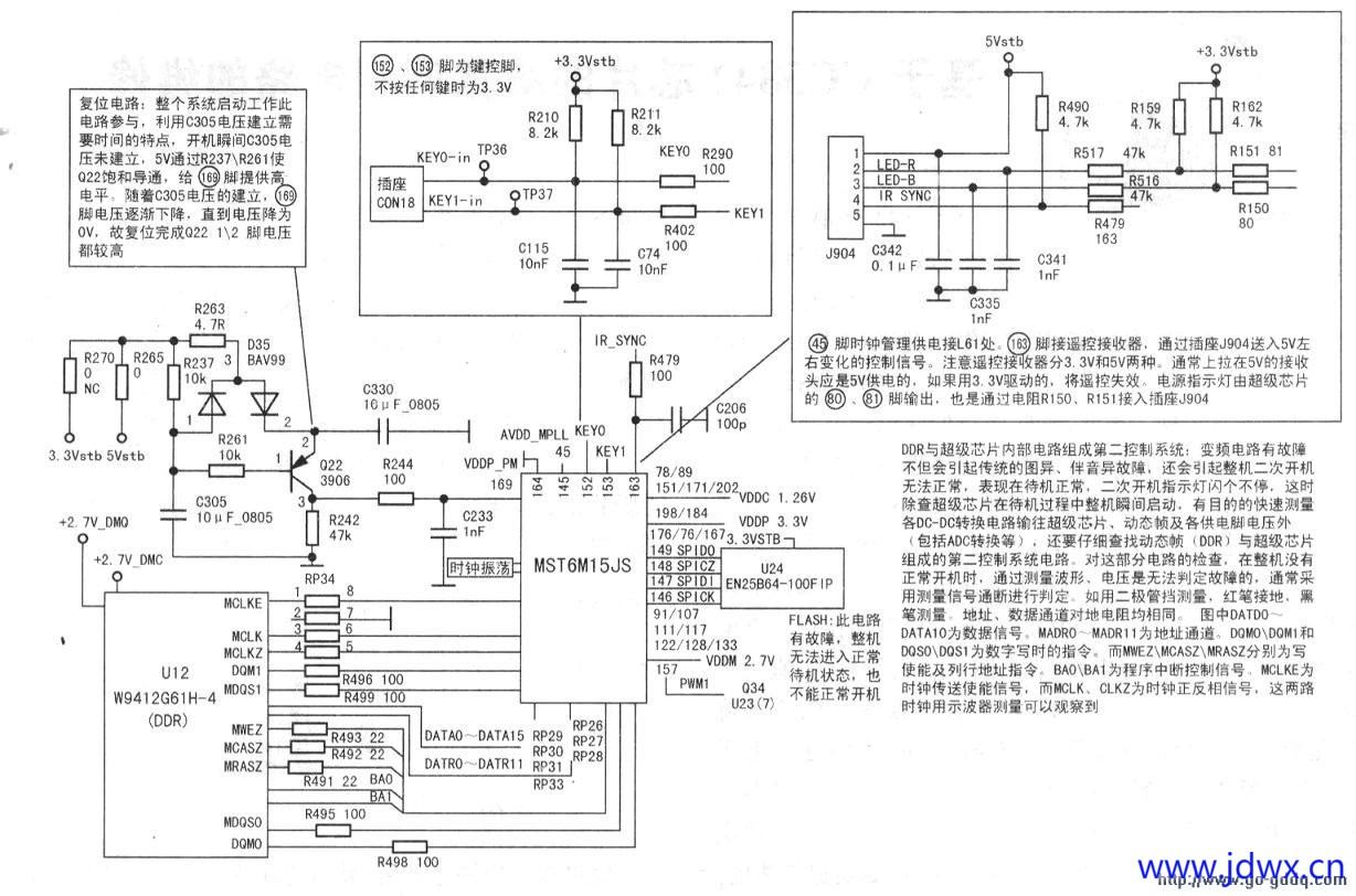

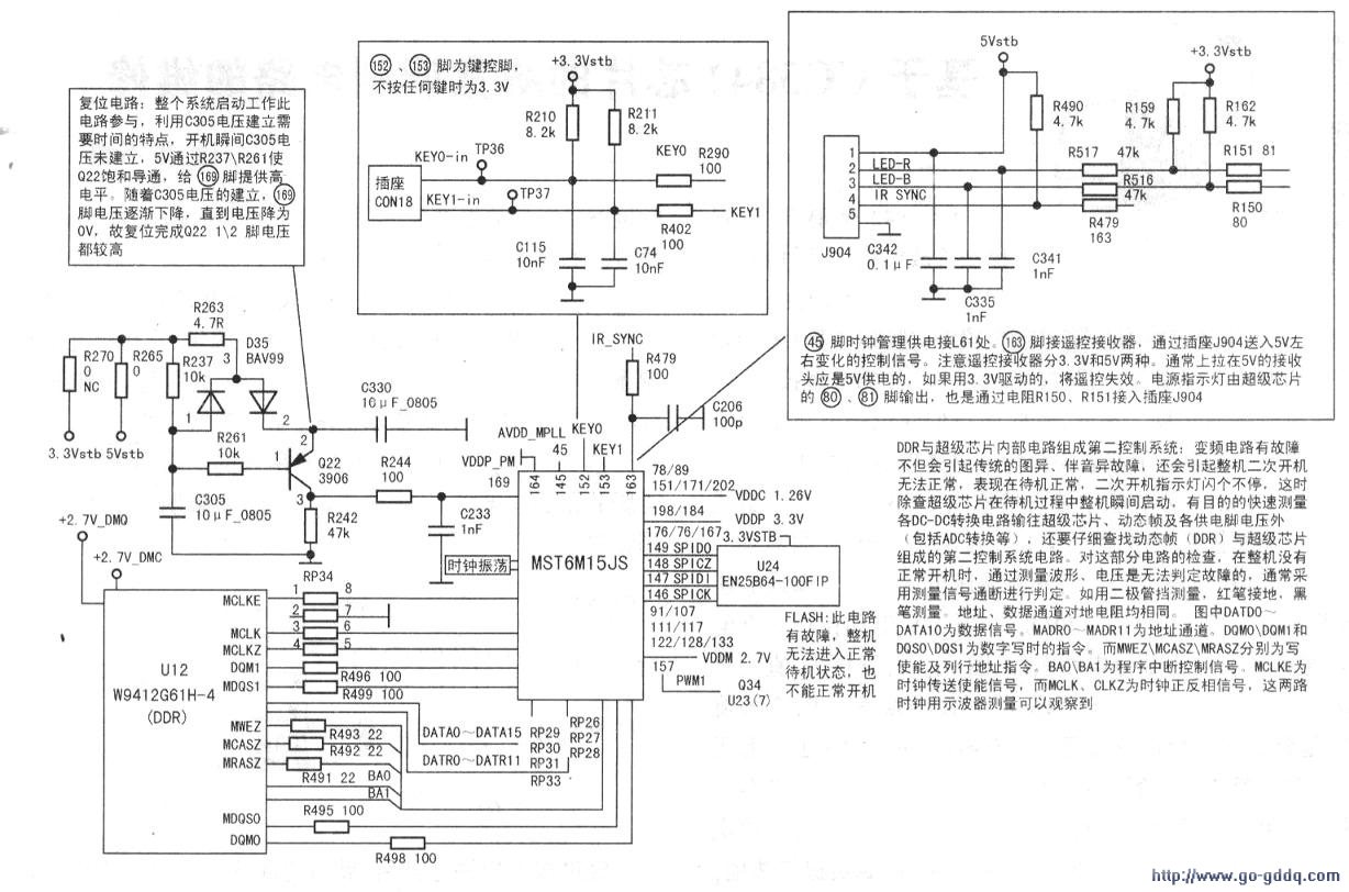

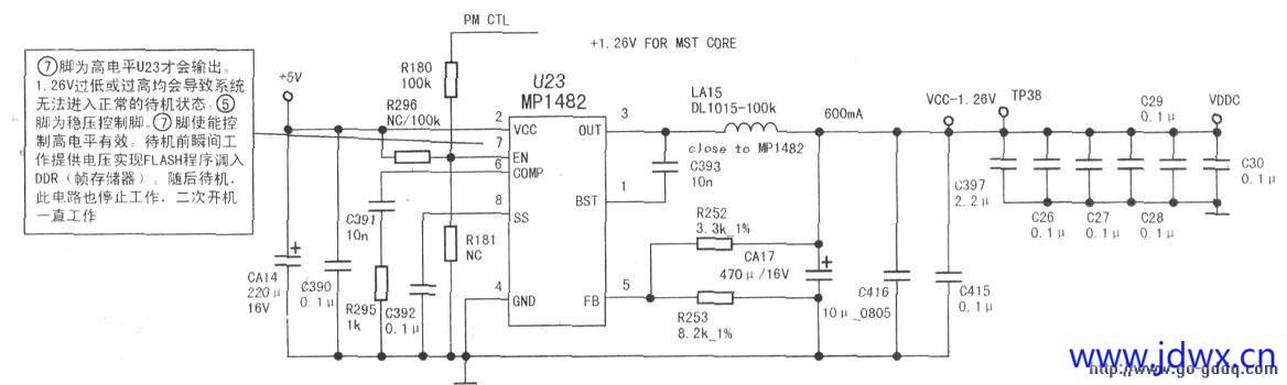

此2.6V电压经电感L64形成VDDM电压给超级芯片的(91)、(107)、(111)、(117)、(122)、(128)、(133))脚内电路供电。动态帧存储器组成的第二控制系统得电,在时钟管理下开始工作,这时通过变频电路中的地址、数据、指令通道将FLASH块中程序调入DDR帧存储器预留的RAM存储空间中(见中下图申的DDR部分),实现整机控制,启动U23、U28和DDR变频电路进入工作状态,实现快速将第一控制系统的控制权交给第二控制系统。两控制系统权力交接过程是短暂的,正常情况下,在接通交流电的瞬间能观察到电源指示灯闪烁两次后常亮,再执行二次开机指示灯又会闪烁两次红色,一次绿色。待机时指示灯能闪烁表明FLASH块、U18、U23、复位电路、时钟振荡电路已能工作。执行二次开机却不能正常开机时,故障可能在U18、U28、超级芯片与DDR组成的程序交换电路中。这时应查超级芯片与动态帧存储器组成的第二控制系统相关电路,如U18输出各路电压未送入超级芯片或DDR存储器并行总线传送通道有故障等。
  电视机进入待机状态后,超级芯片(157)脚输出低电平,这时主板除5VSTB、3.3VSTB电压和FLASH块中的待机部分电路工作外,其他如U23、U28及所有图像电路会因供电停止而停止工作。二次开机后整机遥控、键控、整个图像处理权才交给DDR与超级芯片组成的电路。此种电路结构可快速提高整机控制速度,同时也实现了待机功耗低的环保要求,这就是采用双核控制的优势。
 控制系统输出的其他控制信号
  从系统工作过程可以看出,控制系统分两部分,首先是5VSTB、U18输出的3,3VSTB、复位电路及FLASH电路、超级芯片共同组成低功耗待机电路工作,然后(157)脚输出低电平启动U23、U38输出电压,使FLASH块与超级芯片组成的电路工作,同时通过并行总线快速检测DDR并行总线通道是否畅通及总线负载电路是否工作正常,随后控制系统回到待机状态,(157)脚电平变为高电平,整机只有U18输出端所接负载FLASH块中的待机部分工作。二次开机后DDR电路工作,在开机过程中FLASH块中的程序将快速调入DDR中,实现启动,启动后控制系统程序再由DDR组成的电路承担。
