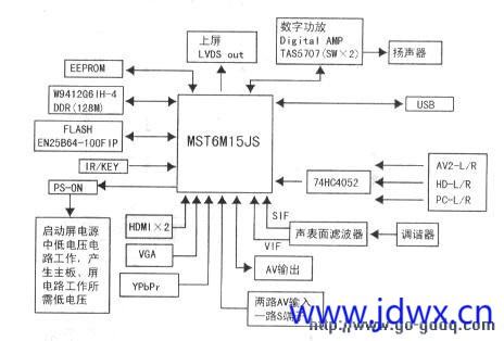

 PDP整机与液晶电视有许多非常相似之处,如上屏的都是LVDS信号,主板采用的电路也非常相似。不同处在于电路板元件排版,电源与主板间供电和连接电压插座的不同。主板与逻辑板传送的信号中,液晶电视有逻辑板工作所需的屏电压,等离子电视不需要主板提供屏逻辑板工作所需电压而是由电源组件提供;相同处在于传送的图像信号都是LVI)S格式的信号。采用同芯片生产的机器,其机芯命名不同。如长虹液晶电视叫“LS××”,PDP电视叫“PS××”,长虹采用MST6M15JS生产的液晶电视机芯叫“LS26”,而等离子叫“PS26”,两机芯主板电路工作方式基本相同,甚至有些元件位号标注相同,如动态帧部分信号的元件标注。故采用同芯片的变频电路液晶、PDP电视维修是可以相互借鉴的。
  那么,具体来说,液晶电视、PDP电视在主板电路上区别究竟有什么?液晶电源与主板间传送的有启动电源工作的STANI)BY信号、两路5V(一路供主板控制系统工作的5VSTB,一路供模拟电路工作的5V)、一路逆变电路工作的12V或24V等(注:有的去逆变电路的电压有时也直接从电源去逆变电路);主板启动背光灯工作的BLACK控制信号;主板供逻辑板工作的供电VCC_PANEL(有的12V、有的5v)。而PDP电视主板送入逻辑板的仅有LVDS信号,主板送出的对开关电源的控制信号是启动电源工作的PS-ON信号,此信号通常是启动电源的PFC电路(功率因素校正电路)和低电压(供主板模拟电路工作的5v、供逻辑板工作的5v、12V和32V调谐电压等)形成电路,屏上逻辑板工作后输出控制电压启动电源产生供屏扫描电路、维持电路、地址电路所需要的工作电压。通常LG屏,主板送入电源的PS-ON信号是低电平,它启动电源组件低电压形成电路工作,主板将送出VS-ON信号再启动电源产生VS、VA电压供扫描电路、维持电路、地址电路工作。而三星屏,通常由主板提供PS-ON信号,电源低电压形成电路工作,然后产生主板所需的各路低电压,同时逻辑板也得到低电压如5v,由逻辑板提供VS-ON信号供电源板产生vs、VA电压,这样整机开始工作,屏上将有光栅和图像显示。
  下面以长虹采用MST6M15JS芯片生产的等离子电视为例,讲解主板信号处理流程。下图是该机芯信号处理框图。
  图中MST6M15JS是一块超级芯片,它是主板电路的核心,由它生产的整机具有双核控制特点,所有节目源直接接入,并统一转换为统一的PDP能识别的数字LVDS信号。伴音处理由内部专用数字化伴音模块进行数字化转IIS处理,经主板TAS5707伴音数字解码、模拟放大推动扬声器发音。MST6M15JS在FLASH(EN25864)、用户存储器24C64、DDR存储器配合下,对调谐器送入的中频信号进行解调和不同视频信号进行切换、视频解码、A/D转换、信号格式变换等。
