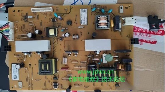

摘要: 收到同行送来的故障机壹台索尼KLV-32EX310液晶电视,故障表现为不开机指示灯不亮,此机使用的电源板号是APS-307,有时候可以开机有时候却不能开机的时候输出无12.7V和25.8V能开机的时候在待机时主电源居然还有输出电压电压分别是9V和19V,P ...
    收到同行送来的故障机壹台索尼KLV-32EX310液晶电视,故障表现为不开机指示灯不亮,此机使用的电源板号是APS-307,有时候可以开机有时候却不能开机的时候输出无12.7V和25.8V能开机的时候在待机时主电源居然还有输出电压电压分别是9V和19V,PFC也是工作的有380V。因为有副电源提供待机电压3.3V,主电源按理是在待机时无输出电压的,经检测发现待机电路PH6103光耦3和4脚不良更换排除。另外此机的待机管Q6202也爱坏,请同行们注意。
