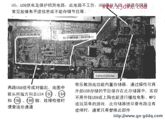

      此机从USB1接入USB不能播放节目,从USB2接入USB播放正常。
  首先要确认电视画面是否已进入到USB状态,其次查看本机说明书,确认本机支持该文件格式。如发现USB界面但不能播放节目,表明支持USB工作的硬件电路没有【故障】,如供电、USB本身。不能播放节目的原因,要考虑USB存储节目的格式,否则是USB播放硬件电路有了【故障】。
  在changhong长虹LT32720液晶电视中,主板编号为JUC7.820.00013676的整机CON1插座设计成两路USB输入通道。这两路USB信号送入U34(MTK8222)((194)—(199))脚相关电路。其中(195)、(197)脚供电由U7经电感FB46和U8输出1.2V经FB32提供。USB正常播放需要主板提供5V/500mA的dianyuan电源,为保证主板正常工作,通常主板设有5v供电检测保护电路。此电路由下图中的AP1212来完成。
  其(1)、(4)脚为使能控制脚,使能信号来自U34(124)、(126)脚(高电平有效)。(3)、(4)脚为USB过热、过流((5)、(8)脚输出电流超过1A时,就会产生【故障】控制信号)或欠压标识输出脚,经电阻R2433去U34(18)脚,经识别后控制(1)、(4)脚,使(5)或(8)脚停止输出。
  对于此机芯采用印制板为JUC7.820.00025804生产的整机,电路板上设计有硬盘存储器,将外移动硬盘中的【存储器数据】保存在此存储器中(实现乐教),再经Ul解码输出【存储器数据】信号通过并入CON11(6)、(9)脚,经防打火二极管D106、D105后接入U34,见下图。
  通过上述USB播放涉及的电路的分析,对涉及USB播放的电路进行检查,测U5(1)~(4)脚电压均正常,(7)脚也有SV电压,可测⑧脚却没有电压输出,判定U5损坏,更换U5后【故障】排除。
